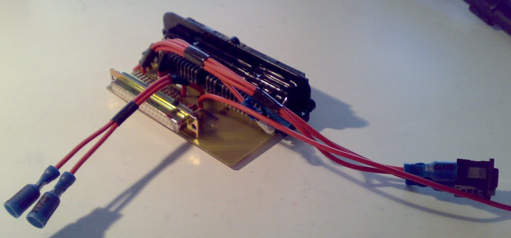

BlackZ Posted March 8, 2007 Author Posted March 8, 2007 Vihdoin edistystä. Ollu helkkarin kiirettä viimeinen kuukausi ku alotin ihan täyspäiväset työtki koulun rinnalla, joten tää ollu jäissä käytännössä kuukauden... Nyt sain piirilevyn piirrettyä, siitä on ainoastaan turbiinilukituksen logiikka jätetty ulkopuolelle ja sille teen oman tytärkortin. Ei muuten olis tullu järkevän mallinen piirilevy. Mutta siis TCC:tä lukuunottamatta levy on valmis, vielä pitää käydä jyrsityttää levy koululla ja kasata romppeet kiinni, reilun viikon päästä pääsee jo ehkä kokeilee lähteekö se komero käyntiin tolla Megasquirtilla ja ite tehyllä adapterilla..
BlackZ Posted March 13, 2007 Author Posted March 13, 2007 Aikataulu pitää jotenkuten, piirilevy tuli tänään jyrsimeltä ja näyttää hyvältä.. Se että toimiiko se, on ihan toinen juttu... Hain loput osatki elektroniikkaliikkeestä, huomena adapterin kasaus ja viikonloppuna vihdoin ja viimein testaus jollei mitään esteitä tule..
BlackZ Posted March 16, 2007 Author Posted March 16, 2007 No niin!!! Nyt se on vihdoin valmis, nyt lähden ajelee tallille päin ja huomena alan laittaa softan kohdilleen ja koitan toimiiko tuo plug'n'pray adapteri..! Jäsenille nähtävissä mun projektiosiossa koko Megasquirt + adapteri... Saa nähdä toimiiko, melko hyvin olis jos eka versio toimis ilman ihmeempiä muutoksia... Tämähän on sitten 99% bolt-on adapteri, vain bensapumpun releestä joutuu pari piuhaa kääntää ristiin..
BlackZ Posted March 18, 2007 Author Posted March 18, 2007 Joo viikonloppu meniki sitte aikalailla Megasquirtin kanssa värkätessä. Eihän se käyntiin lähteny, muutaman kerran hörähti tulille mutta sammu heti muutaman sekunnin päästä. Vika ei kuitenkaan olekaan adapterissa vaikka sitä tietysti eka epäilin ku on ite tehty ja suunniteltu, vaan itse Megasquirtissa. Joko prossussa tai optoerottimessa on vikaa, nimittäin Megasquirt ei tunnista kierroslukutietoa elikkä Camaron johtosarjan navasta B5 lähtevää Referense kanttiaaltoa. Se kyllä tulee Megan optoerottimelle asti, mutta jostain syystä sekoilee siinä eikä rpm tieto megassa värähdäkään startatessa vaikka kanttiaalto alkaa sahaamaan. Eli eipä ihme ettei ala käymään.. No, tutkinta jatkuu ja eiköhän se vika selviä ajallaan. Vakioboksilla toimii normaalisti koko kierrosalueella eikä mene edes laihalle yläkierroksilla vaikka ahtoja on välillä reilu 6 psi eikä ole edes sitä boosterbensapumppuakaan vielä kiinni... Ja sillä tulikin tuota Paxtonia vingutettua aika paljon viikonloppuna, siellä on porukoiden edestä menevällä tiellä melko reilusti 2x245mm leviää raitaa.... Niin ja Pekka68:lle jälleen iso KIITOS korvaamattomasta puhelintuesta.. Meikä alkaa olemaan jo useammat kaljat Pekalle velkaa...
BlackZ Posted March 24, 2007 Author Posted March 24, 2007 No niin. Vaihdoin varalta sytkämodulin mutta ei se vika siellä ollut enkä siihen uskonutkaan, mutta onpa nyt uus sytkämoduliki Vikahan löytyi lopulta, virta ei riittänyt MS:n alkuperäiselle optolle, joten vaihdoin opton parempaan versioon JA NYT TOIMII PERKELES!!!! Eikä ollu kallis parempi opto, 0.86€ makso, alkuperäinen joka paljon huonompi toiminnaltaan on maksanu 0.45€ Alle euron makso korjaus siis... Ja nyt ei muutaku säätämään....
BlackZ Posted March 25, 2007 Author Posted March 25, 2007 Käy ja kukkuu MS:llä jo kovasti, piti tehä koteloki jo valmiiksi.. Ei oo mikään ylisiisti kotelo ku tää nyt on vähä kehitysversio, mutta parannellaan tässä ajan kanssa...
