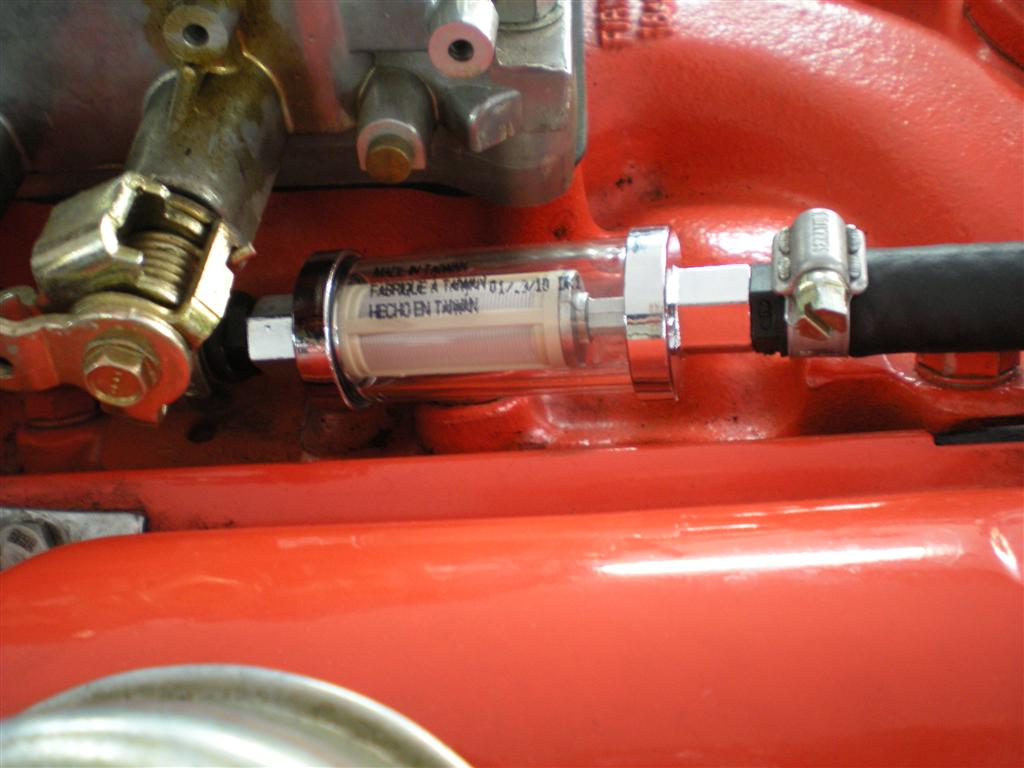

Nupa Kirjoitettu 6. Kesäkuuta, 2011 Kirjoittaja Kirjoitettu 6. Kesäkuuta, 2011 Aika pr0 V-Powerinsuodatin vaikka onkin made in taiwan... Kaasuvaijeri asennettu. Uuden jarrupääsylinterin ostin, kun ei ollu paha hinta partsissa... propovalvee siellä ei ollut edes saatavilla, joten vanhalle putsaus (toivottavasti toimii)... vanhat jarruletkut puhalsin läpi (hyi sitä ruostepölyä) ja puts ja kiinni... jos nuo jarrut sais ilmattua ja jos ne vaikka toimiskin Classicin tilauksen kanssa meni niin, että muutaman tunnin kataloogia selailtua (pääosin) pikkunippeleitä listassa 40+, hintaa olis tullu 20 pinnan alennuksella $720 - saivat mahtumaan ne viiteen! eri laatikkoon ja postikulut täten $530+ - en tilannut. Listaa läpi ja "turhia" osia poistamaan ja iipeitä yms. selailemaan ... muutama osa löytyi sitä kautta (kuluineen sama kun Classicilla pelkän osan hinta ) Kyllä se tästä vielä
