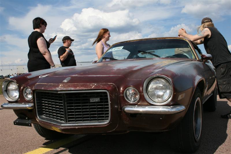

repa Kirjoitettu 17. Kesäkuuta, 2012 Kirjoitettu 17. Kesäkuuta, 2012 On se niin KAUNIS (auto siis, ei Nupa)
balez Kirjoitettu 17. Kesäkuuta, 2012 Kirjoitettu 17. Kesäkuuta, 2012 jep..onnittelut nupalle ja caritalle tän "henkiin" saamisesta ei olis mitään kokovartalo fiilistely kuvaa
Nupa Kirjoitettu 17. Kesäkuuta, 2012 Kirjoittaja Kirjoitettu 17. Kesäkuuta, 2012 Hienoa, että oot saanu tän liikenteeseen! Joko on löytyny lastentauteja? No, "hide-away"-wipersit on jostain syystä "hide-in-plain-site"-wipers vaikka kaikki palikat on oikeat ja paikoillaan ... ja tänään kun kotimatkalla yllätti sade, niin paljastui, että tuulilasin ylätiivistys ei o enää ihan 100% kun vedet kusi ratille ja housuille (korjattiin jeesusteipillä ) Ohjaustehostin on ääntänyt "juujuupökäle"ttä (sisäpiirin vitsi, ei aukene kaikille) tähän asti, mutta se tuntui korjaantuvan ittekseen tulomatkalla vuotanee toki hieman vielä. Mutta, kaikkiaan: tekniikka pelaa loistavasti (ei savuta tms) ja uskaltaa ajaa moottoritielläkin liikenteen mukana (ohjauskulmien säätöön ens viikolla). Tehoahan tossa koneessa ei ole ja peräkin on lukoton jne... joten tästä tuli nyt kruisailupeli, ainakin tämän kesän. Pääasia, että on isolohko papereissa ja liikkuu

Nupa Kirjoitettu 17. Kesäkuuta, 2012 Kirjoittaja Kirjoitettu 17. Kesäkuuta, 2012 Kesämiittiin varmuudeksi kahdella äffällä (jos toi transu olis jääny tien poskeen ) Sellille ISO KIITOS parin viikon takaisesta yllytyksestä koko kotimatkan ajattelin, että Perkele, tuohan saadaan vielä nippuun ja tuolla tullaan kesämiittiin, taisin sen jo jollekin luvata vuosi takaperin. Yhteiskuva http://zz28.1g.fi/kuvat/73+RS+LT/...on+the+road+again.../DSCN2417.JPG/_small.jpg?hash=7850

Nupa Kirjoitettu 3. Heinäkuuta, 2012 Kirjoittaja Kirjoitettu 3. Heinäkuuta, 2012 Tuhat kilsaa ajettu suurimmitta ongelmitta. Vähän merkkaa reviiriä, mutta niinhän nämä kaikki Vaan yks vitun sorsa lens jo säleikköön
