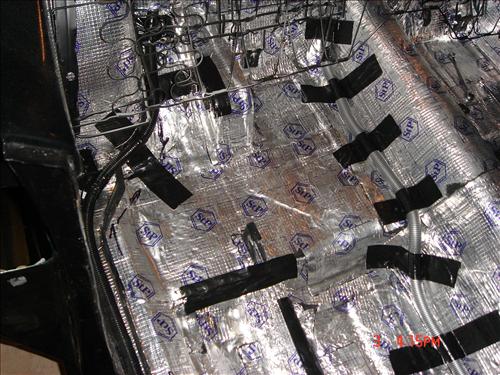

tarmo68 Kirjoitettu 26. Marraskuuta, 2012 Kirjoittaja Kirjoitettu 26. Marraskuuta, 2012 ok, eli autoon menee n.10 neliöö? tosta parsasta puuttuu eristeet ja pitää sen edestä ääntäkin.... motonet olis parinsadan metrin päässä Mä haen huomenna vielä neljännen laatikon eli sitten olis 16 neliötä. Eron huomaa kun koputtelee peltejä eli nyt innolla odotan lopputulosta.Mä olen laittanut ulkopelteihinkin eli ovien sisään isot palat niin loppuu värinät sieltäkin.

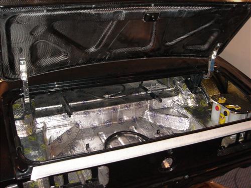

tarmo68 Kirjoitettu 27. Marraskuuta, 2012 Kirjoittaja Kirjoitettu 27. Marraskuuta, 2012 Takalaatikon vaimennus valmis ja samalla sain akun asennettua omalle paikalleen. Huomenna takajarrut ja letkut.
Möykkä Kirjoitettu 27. Marraskuuta, 2012 Kirjoitettu 27. Marraskuuta, 2012 Onko kuin painavaa kamaa toi vaimennusmatto?
tarmo68 Kirjoitettu 27. Marraskuuta, 2012 Kirjoittaja Kirjoitettu 27. Marraskuuta, 2012 Onko kuin painavaa kamaa toi vaimennusmatto? oisko 3 kg neliö. Kyllähän se painaa mutta kun ei olla kilpuria tekemässä niin panostetaan mukavuuteen. Laitoin 2 kerrosta tulipeltiin.
Möykkä Kirjoitettu 27. Marraskuuta, 2012 Kirjoitettu 27. Marraskuuta, 2012 Ookoo, joskus suttailin kokeeks noise killerii tönikästä pensselillä, jäi semmonen fiilis et vaimensi huomattavasti eikä painanu paljoo. Toki surullisen näkönen lopputulos verrattuna siistiin mattoon.
tarmo68 Kirjoitettu 27. Marraskuuta, 2012 Kirjoittaja Kirjoitettu 27. Marraskuuta, 2012 Ookoo, joskus suttailin kokeeks noise killerii tönikästä pensselillä, jäi semmonen fiilis et vaimensi huomattavasti eikä painanu paljoo. Toki surullisen näkönen lopputulos verrattuna siistiin mattoon. kyllä tossa kun auton peltejä koputtelee nii ero on kyllä huomattava.
tarmo68 Kirjoitettu 28. Marraskuuta, 2012 Kirjoittaja Kirjoitettu 28. Marraskuuta, 2012 Takaluukun ja koko auton äänieristys valmis, akku paikoillaan ja tectylit ruiskuteltu koteloihin. Lisäsin eristettä pyöräkoteloihin jotta rengas melu jäisi ulkopuolelle. Huomenna jatkan kesken jäänyttä taka- ja käsijarrun asennusta.

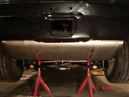

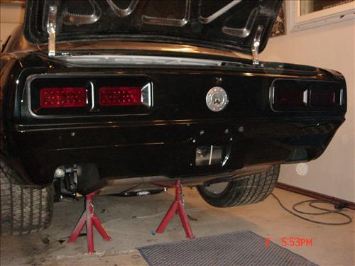

tarmo68 Kirjoitettu 2. Joulukuuta, 2012 Kirjoittaja Kirjoitettu 2. Joulukuuta, 2012 Takapää näyttää tältä. Valot ja p-a täyttökorkki asennettiin tänään. P-A korkin täyttöputki ei sopinut ilman fiksausta eli ei ollut samassa linjassa kuin tankin täyttöputki.
Ville 5v. Kirjoitettu 2. Joulukuuta, 2012 Kirjoitettu 2. Joulukuuta, 2012 Oli valot paremman näköiset livenä , kuva heijastelee melkolailla.

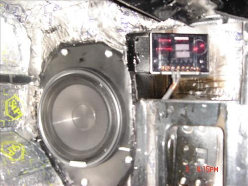

tarmo68 Kirjoitettu 3. Joulukuuta, 2012 Kirjoittaja Kirjoitettu 3. Joulukuuta, 2012 Tänään vedettiin akku kaapeli kojelaudan alle ja stereoiden rca kaapelit kojelaudan alta takaluukkuun ja vahvistimelle. Keskikajarit ja jakosuotimet tuli asennettua jalkatiloihin.
tarmo68 Kirjoitettu 3. Joulukuuta, 2012 Kirjoittaja Kirjoitettu 3. Joulukuuta, 2012 Virtajohdot ja signaalijohdot eri kautta ettei tule häiriötä.
