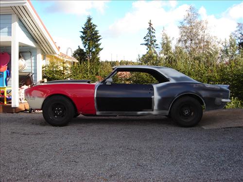

tarmo68 Kirjoitettu 20. Syyskuuta, 2012 Kirjoittaja Kirjoitettu 20. Syyskuuta, 2012 Tuollaista ja heittämällä paikoilleen.

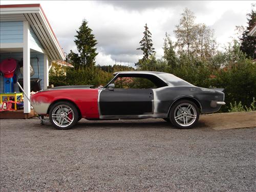

tarmo68 Kirjoitettu 20. Syyskuuta, 2012 Kirjoittaja Kirjoitettu 20. Syyskuuta, 2012 Ja sama vanne paikollaan. Levyn koko on 14" ja vielä on 18" vanteen kanssa hyvin tilaa.
tarmo68 Kirjoitettu 20. Syyskuuta, 2012 Kirjoittaja Kirjoitettu 20. Syyskuuta, 2012 Mitä mieltä herrat on pitäiskö vanteet vetää kiiltävällä mustalla???
tarmo68 Kirjoitettu 20. Syyskuuta, 2012 Kirjoittaja Kirjoitettu 20. Syyskuuta, 2012 Vähän "Old School" meininkiä. Näyttää ihan hyvältä noilla peltivanteilla jotka on väärinpäin kun muuten ei mahtuneet. Mistähän sais 18"19" peltivanteita?

selli Kirjoitettu 20. Syyskuuta, 2012 Kirjoitettu 20. Syyskuuta, 2012 Aijai ku näyttää hienolta noilla peltivanteilla! Mutta sitte ku on väripäällä ni sit vasta pääsee oikeen näkee miten noi "oikeet" istuu. Siinä tosiaan voisi joku maali/lakka olla hieno. Tiiä sitte. Jokaisella ku on oma silmä ja näkemys niin vaihtoehtojakin alkaa olee melkolailla tarjolla. Mutta hyvä tästä tulee siltikin!
Fenix Kirjoitettu 20. Syyskuuta, 2012 Kirjoitettu 20. Syyskuuta, 2012 Mitä mieltä herrat on pitäiskö vanteet vetää kiiltävällä mustalla??? Jos mustaksi maalaa niin voisi kuvankäsittely ohjelmalla kokeilla miltä näyttää valmiin maalipinnan kanssa, jos jättäisi vanteen nykyiseen väriin ja puolat mustaksi. Gun metal harmaa tai joku tumman ruskea sävy hieman subaru tapaan, mutta tummempana voisi ehkä sopia myös.
tarmo68 Kirjoitettu 21. Syyskuuta, 2012 Kirjoittaja Kirjoitettu 21. Syyskuuta, 2012 Jos mustaksi maalaa niin voisi kuvankäsittely ohjelmalla kokeilla miltä näyttää valmiin maalipinnan kanssa, jos jättäisi vanteen nykyiseen väriin ja puolat mustaksi. Gun metal harmaa tai joku tumman ruskea sävy hieman subaru tapaan, mutta tummempana voisi ehkä sopia myös. maalataan auto ekana ja vanteet katsotaan sen jälkeen.

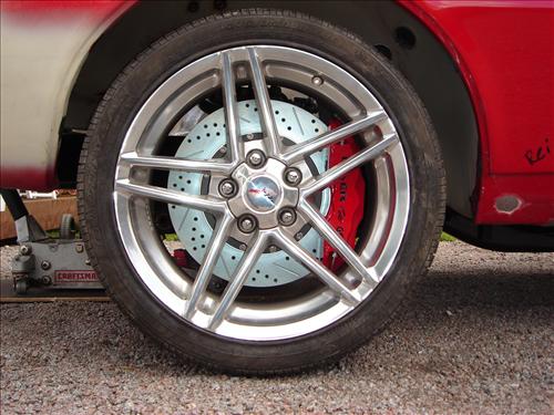

Sipoon Soodapuhallus Kirjoitettu 23. Syyskuuta, 2012 Kirjoitettu 23. Syyskuuta, 2012 Ekä vannesetti oli TT2 17" mutta sitten tuli hankittua ne Corveten rinkulat 18"/19", katsotaan miten ne mahtuu kääntymään etupäässä tolla uudella apurunkolla? Vielä viikko niin pääsee autoon käsiksi ja sit olis perän ja sen tuennan maalaus, kattoon äänieristeet ym. Tuli muuten liimattua sikaflexillä kattopelti niihin katon jäykisteihin kiinni niin kummasti loppui kattopellin kuminat. Sain ton vinkin jostain hifi julkaisusta. Jos vaikka olis taas pyörillään parin viikon jälkeen. Sit pikkuvisiitti luukkujen sovitukseen ja maalarille... Näin ainakin suunnittelin. Eihän ne ikinä näin mene mutta toivotaan. Mites kävi pyörien kääntyminen? onko edessä 18/ 225/ 45 ? ja sit vielä vaikuttaakos toi apurunko mitenkään auton madallukseen tai tiedätkömitkä seikat vaikuttaa kuten etu ja takarungon yhditäminen? kun itse ajattelin jotain näin matalaa http://www.chevyhardcore.com/wp-content/blogs.dir/28/files/2011/07/ridetech-camaro.jpg

tarmo68 Kirjoitettu 23. Syyskuuta, 2012 Kirjoittaja Kirjoitettu 23. Syyskuuta, 2012 Mites kävi pyörien kääntyminen? onko edessä 18/ 225/ 45 ? ja sit vielä vaikuttaakos toi apurunko mitenkään auton madallukseen tai tiedätkömitkä seikat vaikuttaa kuten etu ja takarungon yhditäminen? kun itse ajattelin jotain näin matalaa http://www.chevyhardcore.com/wp-content/blogs.dir/28/files/2011/07/ridetech-camaro.jpg edessä 275/35-18. Kääntyy mutta vois olla joku 255 järkevämmät. Mulla on maavara jotain 8 cm eli mataluus tuo aina uusia murheita. Ilmajousitus olis ratkaisu tohon ongelmaan. Pitäis nostaa auton pohjalevyä jotta sais pakoputkille tilaa.Apurunko ei vaikuta mataluuteen mitenkään muuten kuin säädettävillä coilover iskunvaimentimilla jolla voit säätää korkeutta. Mulla jos upottaa eturenkaat lokareihin noin syvälle niin sitten pitäisi muokata sisälokareita kanssa. Eikös toi auto ole just Ridetech auto ja ilmajousin varustettu. Voin väittää ettei tolla asetuksella pysty ajamaan vaan auto on laskettu tonttiin kuvausta varten.

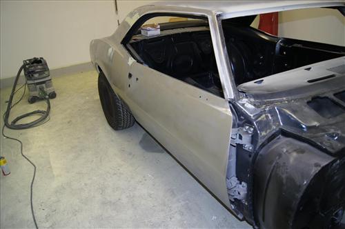

tarmo68 Kirjoitettu 8. Lokakuuta, 2012 Kirjoittaja Kirjoitettu 8. Lokakuuta, 2012 Maalaushommat aloitettu tänään. Kuvia tulee kunhan niitä saan itse eka.
tarmo68 Kirjoitettu 12. Lokakuuta, 2012 Kirjoittaja Kirjoitettu 12. Lokakuuta, 2012 Pohjatyöt aloitettu.
