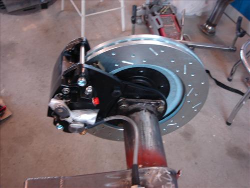

tarmo68 Kirjoitettu 9. Elokuuta, 2012 Kirjoittaja Kirjoitettu 9. Elokuuta, 2012 Piti tuossa vaan nopeasti sovittaa takalevyjarrut ja sitten maalata akseli ja tukivarret, mutta. Vetoakselit on 15 mm pidemmät kuin alkuperäiset joten eihän se setti sellaisenaan sopinut. Akseleissa on varaa sorvata ne samaan mittaan kuin alkuperäiset. Onko jotain asioita jota pitää huomioida kun akseleita sorvaa??? Katon sain maalattua mustaksi, jätin sen yöksi kuivamaan. Sitten sais laittaa äänieristeet kattoon ja maalata auton sisätilat sekä takaluukun.

tarmo68 Kirjoitettu 10. Elokuuta, 2012 Kirjoittaja Kirjoitettu 10. Elokuuta, 2012 Jarrut koe-asennuksessa alkuperäisillä vetoakseleilla. Pitää valmistaa 5mm paksu spaceri perän ja kiinnikkeiden väliin niin jää pieni liikkumavara satulalle. Noi on muuten kelluvat satulat ja varmaan aika toimivat c-clip akselille.
tarmo68 Kirjoitettu 10. Elokuuta, 2012 Kirjoittaja Kirjoitettu 10. Elokuuta, 2012 Sama takaa päin kuvattuna. Jarruputkien vedot tein tuosta akselin päältä ja katsotaan sitten kun kaikki on paikoillaan miten mahtuu.

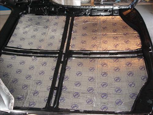

tarmo68 Kirjoitettu 11. Elokuuta, 2012 Kirjoittaja Kirjoitettu 11. Elokuuta, 2012 Katto sai tänään äänieristyksen. Aika iso muutos ääneen kun koputteli kattoa ennen ja jälkeen eristyksen.

-vellu Kirjoitettu 11. Elokuuta, 2012 Kirjoitettu 11. Elokuuta, 2012 Katto sai tänään äänieristyksen. Aika iso muutos ääneen kun koputteli kattoa ennen ja jälkeen eristyksen. Meneekö noi äänieristelevyt tukikaarien alle asti?
