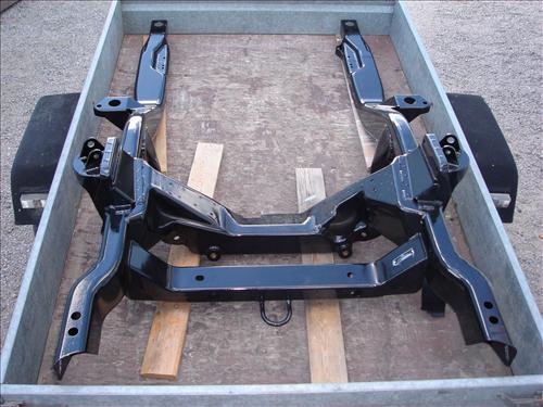

tarmo68 Kirjoitettu 3. Heinäkuuta, 2012 Kirjoittaja Kirjoitettu 3. Heinäkuuta, 2012 Apurunko tuli maalaamosta eilen.
tarmo68 Kirjoitettu 3. Heinäkuuta, 2012 Kirjoittaja Kirjoitettu 3. Heinäkuuta, 2012 Pistin reilut 2 neliötä, venäläistä äänieristettä tulipeltiin ja kojelautaan. Hyvin tuntuu koputtelun ääni muuttuvan kun vähän eristää. Helppo oli laittaa kun oli kojetaulun päällinen irti. Sovittelin tänään tuulilasia/kojetaulun päällista paikoilleen.
Markus Kirjoitettu 3. Heinäkuuta, 2012 Kirjoitettu 3. Heinäkuuta, 2012 Pulverimaalattiinko toi runko?
tarmo68 Kirjoitettu 3. Heinäkuuta, 2012 Kirjoittaja Kirjoitettu 3. Heinäkuuta, 2012 Pulverimaalattiinko toi runko? Pulverimaalattiin ja lakka päälle.
