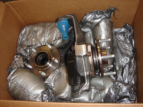

pantera Kirjoitettu 21. Joulukuuta, 2010 Kirjoitettu 21. Joulukuuta, 2010 Nääh, lippukin on painettu kiinassa jonka alla lukee hecho en mexico hieno runko, toivottavasti antaa vastinetta rahalle
SnakeWood Kirjoitettu 21. Joulukuuta, 2010 Kirjoitettu 21. Joulukuuta, 2010 Ompa tuhdit tukivarret..!
repa Kirjoitettu 21. Joulukuuta, 2010 Kirjoitettu 21. Joulukuuta, 2010 Kuinka helvetisti tuo auto tulee maksamaan ennen kuin se on valmis??? Samalla rahalla olis varmaan saanut kaupasta uuden ihan minkä vaan ...kaikille ei tietysti uusi kelpaa
RS-68 Kirjoitettu 21. Joulukuuta, 2010 Kirjoitettu 21. Joulukuuta, 2010 :o Et malttanut odotella aattoon asti pakettien avaamisessa
Eyetech Kirjoitettu 21. Joulukuuta, 2010 Kirjoitettu 21. Joulukuuta, 2010 Kuinka helvetisti tuo auto tulee maksamaan ennen kuin se on valmis??? Samalla rahalla olis varmaan saanut kaupasta uuden ihan minkä vaan ...kaikille ei tietysti uusi kelpaa Mulle kelpaa uusi. Kerro heti se kauppa, mistä voin ostaa uuden '68 Camaron jossa on samat herkut kun tässä....... Käyn heti hakemassa.....
-vellu Kirjoitettu 21. Joulukuuta, 2010 Kirjoitettu 21. Joulukuuta, 2010 Tuollaisia osia löyty paketeista. Jee Tuliko noi muuten tarkoituksella maalamattomana, vai mikä on homman nimi
AnttiK Kirjoitettu 21. Joulukuuta, 2010 Kirjoitettu 21. Joulukuuta, 2010 Kyle ja kumppanit osaa hommansa!!

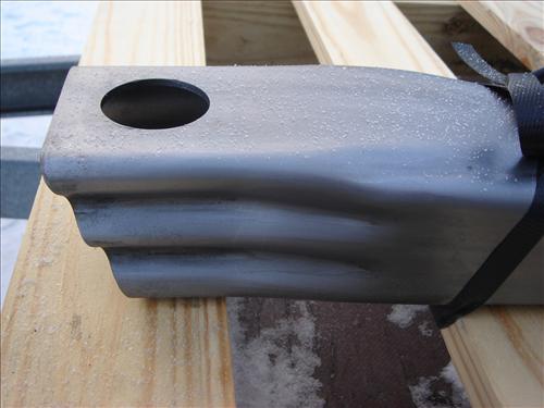

tarmo68 Kirjoitettu 23. Joulukuuta, 2010 Kirjoittaja Kirjoitettu 23. Joulukuuta, 2010 Apurunkon päät tullaan fiksaamaan sileäksi jotta apurunkon yhdistäjät liittyvat jouheammin ja paremmin runkoon. Noi "rypyt" toissa kyljessä on kait ihan normaalia kun prässäämällä noita runkoja tehdään. Amerikanmiehet hitsaavat yleensä yhdistäjät noihin suoraan mutta me täällä pohjolassa tehdään sellaiset laippaliitokset jotta runko on sitten tarvittessa irroitettavissa ilman rälläkkää.
-vellu Kirjoitettu 23. Joulukuuta, 2010 Kirjoitettu 23. Joulukuuta, 2010 Kuvassa näyttää aika paksulta tuo apurungon seinämävahvuus. Onko enemmän kuin vakiossa?
tarmo68 Kirjoitettu 23. Joulukuuta, 2010 Kirjoittaja Kirjoitettu 23. Joulukuuta, 2010 Kuvassa näyttää aika paksulta tuo apurungon seinämävahvuus. Onko enemmän kuin vakiossa? 3mm tais olla ja tukevuus on ihan jotain muuta kuin mun originaali 42 vuotta vanhassa. Taitaa olla noiden runkojenkin kanssa sama kuin meidän miestenkin eli "veltostuu" ajan myötä.
cam68 Kirjoitettu 23. Joulukuuta, 2010 Kirjoitettu 23. Joulukuuta, 2010 eikös tää ollu se uus hydroformed?? se on jo sinänsä tosipaljon jäykempi kuin vakio..
-vellu Kirjoitettu 23. Joulukuuta, 2010 Kirjoitettu 23. Joulukuuta, 2010 Koita mitata paino siitä myös jossain vaiheessa. Esim. silloin kun on tukivarret, jouset ja iskarit paikoillaan.

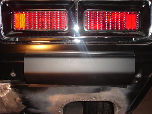

tarmo68 Kirjoitettu 23. Joulukuuta, 2010 Kirjoittaja Kirjoitettu 23. Joulukuuta, 2010 Pakenin talliin Joulun kiirettä ja tuollaisen profiilin väänsin pellistä, vähän on sellaista -69 puskurin mallia.
tarmo68 Kirjoitettu 23. Joulukuuta, 2010 Kirjoittaja Kirjoitettu 23. Joulukuuta, 2010 Tuossa profiili näkyy paremmin.Teipillä kiinnitetty, toistaiseksi.
-vellu Kirjoitettu 23. Joulukuuta, 2010 Kirjoitettu 23. Joulukuuta, 2010 Pakenin talliin Joulun kiirettä ja tuollaisen profiilin väänsin pellistä, vähän on sellaista -69 puskurin mallia. Olisit ostanut kerralla oikean vuosimallin Ei vaan..., mulla ei toi muokkaus onnistuisi kun on pussihousut jalassa ja pussi päässä
