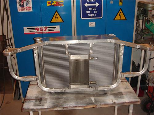

tarmo68 Kirjoitettu 5. Marraskuuta, 2010 Kirjoittaja Kirjoitettu 5. Marraskuuta, 2010 Tänään tuli käytyä taivuttelemassa alumiinipeltiä tolle 16" sähköflektille ja hitsattua syylärille kiinnikkeitä.
-vellu Kirjoitettu 5. Marraskuuta, 2010 Kirjoitettu 5. Marraskuuta, 2010 Tänään tuli käytyä taivuttelemassa alumiinipeltiä tolle 16" sähköflektille ja hitsattua syylärille kiinnikkeitä. Kohta alkaa tulla alumiinisepälle tilauksia
Ville 5v. Kirjoitettu 5. Marraskuuta, 2010 Kirjoitettu 5. Marraskuuta, 2010 Kohta alkaa tulla alumiinisepälle tilauksia Kyllä vaan. Tarmo : imusarjan katuhinta 120 €. Tilaanko yhden vai kaksi ? Sillä vaan ,että tarvitaanko harjoitus kappaleita kuinka monta ?
tarmo68 Kirjoitettu 5. Marraskuuta, 2010 Kirjoittaja Kirjoitettu 5. Marraskuuta, 2010 Kyllä vaan. Tarmo : imusarjan katuhinta 120 €. Tilaanko yhden vai kaksi ? Sillä vaan ,että tarvitaanko harjoitus kappaleita kuinka monta ? Treenataan vielä ja sit vasta isketään kiinni imusarjaan.

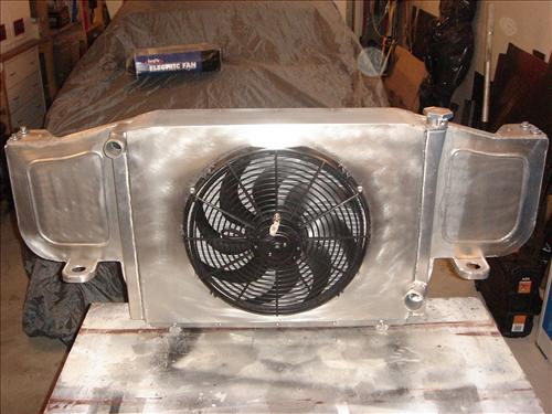

tarmo68 Kirjoitettu 6. Marraskuuta, 2010 Kirjoittaja Kirjoitettu 6. Marraskuuta, 2010 Öljynlauhdutin tuli sit syylärin etupuolelle.

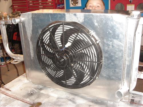

tarmo68 Kirjoitettu 6. Marraskuuta, 2010 Kirjoittaja Kirjoitettu 6. Marraskuuta, 2010 Ja flekti syylärin takapuolelle. Huomiselle jäi pikkuisen hitsattavaa. Mukavaa toi 1.5mm alumiini hitsata? Pitää treenata ensin päydällä ennen kuin isketään lopulliseen kohteeseen.
-vellu Kirjoitettu 6. Marraskuuta, 2010 Kirjoitettu 6. Marraskuuta, 2010 Ja flekti syylärin takapuolelle. Huomiselle jäi pikkuisen hitsattavaa. Mukavaa toi 1.5mm alumiini hitsata? Pitää treenata ensin päydällä ennen kuin isketään lopulliseen kohteeseen. Hienohan siitä tuli Millä taivutit tuon alumiiniprofiilin?
tarmo68 Kirjoitettu 6. Marraskuuta, 2010 Kirjoittaja Kirjoitettu 6. Marraskuuta, 2010 Hienohan siitä tuli Millä taivutit tuon alumiiniprofiilin? Kävin Orivedellä, Karin pajalla taivuttamassa.
-vellu Kirjoitettu 6. Marraskuuta, 2010 Kirjoitettu 6. Marraskuuta, 2010 Kävin Orivedellä, Karin pajalla taivuttamassa. Ok
repa Kirjoitettu 6. Marraskuuta, 2010 Kirjoitettu 6. Marraskuuta, 2010 Ja paljon tärkeämpi asia: Kukas kurkkii syylarin takaa?
tarmo68 Kirjoitettu 6. Marraskuuta, 2010 Kirjoittaja Kirjoitettu 6. Marraskuuta, 2010 Ja paljon tärkeämpi asia: Kukas kurkkii syylarin takaa? Apumies.
repa Kirjoitettu 6. Marraskuuta, 2010 Kirjoitettu 6. Marraskuuta, 2010 Apumies. Hieno tunne, kun se huutava rääpäle ensimmäisen kerran onnistuu olemaan ihan oikeesti avuksi. Ja seuraavan kerran silloin, kun se oikeesti myös tietää enemmän kuin ite ikinä
tarmo68 Kirjoitettu 6. Marraskuuta, 2010 Kirjoittaja Kirjoitettu 6. Marraskuuta, 2010 Hieno tunne, kun se huutava rääpäle ensimmäisen kerran onnistuu olemaan ihan oikeesti avuksi. Ja seuraavan kerran silloin, kun se oikeesti myös tietää enemmän kuin ite ikinä Kovasti poika viilaili alumiinilattaa, neliöputkea ja huomenna kuulemma ne pitää hitsata yhteen.

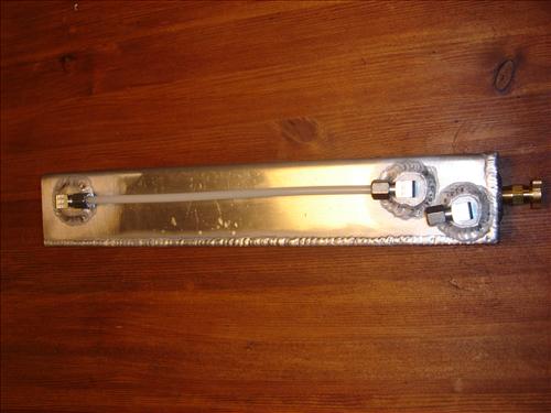

tarmo68 Kirjoitettu 7. Marraskuuta, 2010 Kirjoittaja Kirjoitettu 7. Marraskuuta, 2010 Tuollainen paisuntasäiliö tuli tehtyä tänään. Onko kellään tietoa mistä mahtais saada alumiinisiä korkin runkoja eli sitä mikä on alumiinisyyläriin hitsattuna? Tossa taitais mennä kyllä ihan tavallinen tuning mallinen öljykorkkikin joita esim, Motonetti myy?
Potakka Kirjoitettu 7. Marraskuuta, 2010 Kirjoitettu 7. Marraskuuta, 2010 Helppohan se on kun sulla se apumies viilailee osat valmiiksi hitsailla noita paisuntasäiliöitä..

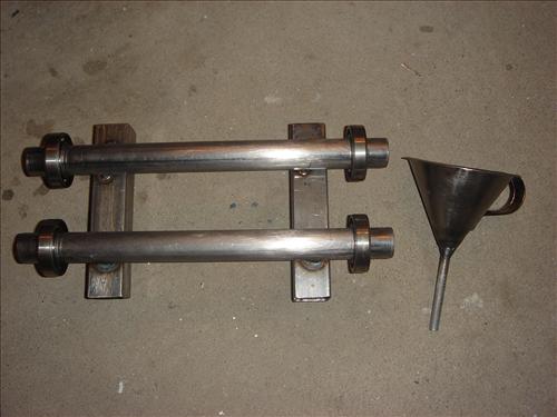

tarmo68 Kirjoitettu 11. Marraskuuta, 2010 Kirjoittaja Kirjoitettu 11. Marraskuuta, 2010 Tuollaisia työkaluja tuli tehtyä tänään.

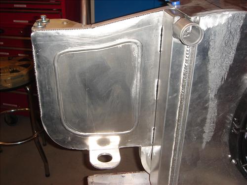

tarmo68 Kirjoitettu 11. Marraskuuta, 2010 Kirjoittaja Kirjoitettu 11. Marraskuuta, 2010 Syylärin molemmille puolin tein tuollaiset pokatut alumiinin palat. Sikkikoneellekkin oli käyttöä.
-vellu Kirjoitettu 11. Marraskuuta, 2010 Kirjoitettu 11. Marraskuuta, 2010 Syylärin molemmille puolin tein tuollaiset pokatut alumiinin palat. Sikkikoneellekkin oli käyttöä. Hienoa käsityötä
