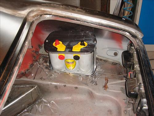

tarmo68 Kirjoitettu 7. Toukokuuta, 2010 Kirjoittaja Kirjoitettu 7. Toukokuuta, 2010 Jotain valmistakin välillä. Akkukotelon pohja makaa komeesti sisemmän helmapellin päällä ja on sitten tukeva. Kun kori pannaan vartaaseen niin hitsataan alapuolelta kiinni sisähelmaan. Näyttäis että on vinossa mutta vatupassilla pistetty eli on suorassa.
mikke Kirjoitettu 7. Toukokuuta, 2010 Kirjoitettu 7. Toukokuuta, 2010 aika tyköistuvalt näyttää ei muuta ku kovaa kii
tarmo68 Kirjoitettu 7. Toukokuuta, 2010 Kirjoittaja Kirjoitettu 7. Toukokuuta, 2010 Piti poistaa 10 mm molemmilta sivuilta alumiinia tosta pohjalaatasta jotta sai sen sopimaan tohon paikkaa eikä runkopalkkiin tarvinnut tehdä koloa kuten jenkki poijaat tekee kun akun tohon asentavat. Yläjyrsin hoiti hommat komeesti, hivenen moottori löi kipinää kun tais "syöttö" olla pikkuisen suurella.

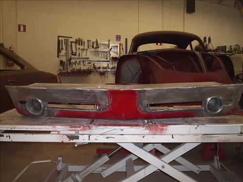

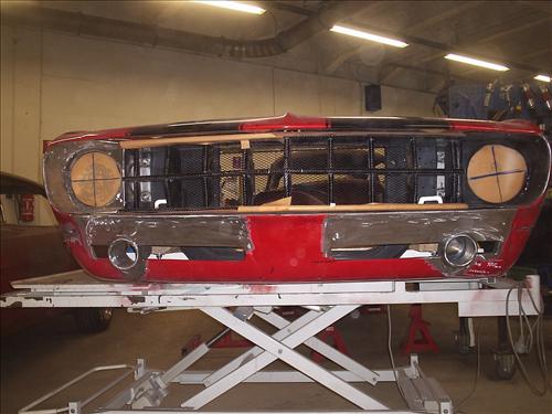

tarmo68 Kirjoitettu 11. Toukokuuta, 2010 Kirjoittaja Kirjoitettu 11. Toukokuuta, 2010 Pientä päivitystä keulaan. Saa antaa palautetta mutta mainittakoon että se on vielä kesken ja pientä viimeistelyä tehdään huomenna.
cam68 Kirjoitettu 11. Toukokuuta, 2010 Kirjoitettu 11. Toukokuuta, 2010 no nyt tulee uutta ja erillaista mielenkiinnolla odotan kokonaisuutta värit päällä..
selli Kirjoitettu 11. Toukokuuta, 2010 Kirjoitettu 11. Toukokuuta, 2010 Nyt näyttää keula oikeen hyvälle!
tarmo68 Kirjoitettu 11. Toukokuuta, 2010 Kirjoittaja Kirjoitettu 11. Toukokuuta, 2010 tuleekos noihin hiekkapellin pyöreisiin pikku aukkoihin : vilkut vai päivävalot Päivävalot pyöreisiin aukkoihin ja vilkut tulee maskin vaakapuolaan (minivilkut). Kokonaisuus tasaantuu kun kaikki on samanvärisiä eli maalattuna.
mikke Kirjoitettu 11. Toukokuuta, 2010 Kirjoitettu 11. Toukokuuta, 2010 ei suo ainakaan visioitten puutteesta voi syyttää odotellaan ny valmiiks toi ensin mut ei nykkään pöllömmältä näytä
tarmo68 Kirjoitettu 12. Toukokuuta, 2010 Kirjoittaja Kirjoitettu 12. Toukokuuta, 2010 ei suo ainakaan visioitten puutteesta voi syyttää odotellaan ny valmiiks toi ensin mut ei nykkään pöllömmältä näytä Näiden vanhojen peltilehmien kanssa työskentely on siitä mukavaa että työstäminen on helppoa kun kaikki on peltiä ja jos mennään pahasti metsään niin uusia peltejä saa aina uustuotantona kohtuu hinnalla.

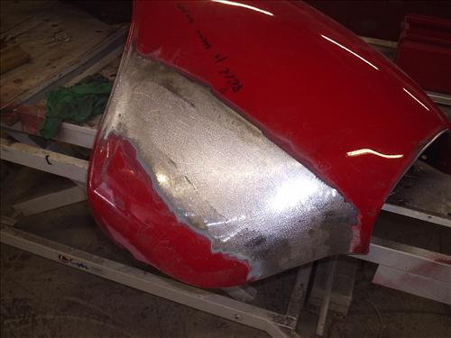

tarmo68 Kirjoitettu 13. Toukokuuta, 2010 Kirjoittaja Kirjoitettu 13. Toukokuuta, 2010 Terassien pesua, kalusteiden öljyämistä ja pojan pyörän fiksailua. Huomenna haetaan keulan pellit kotiin.
tarmo68 Kirjoitettu 13. Toukokuuta, 2010 Kirjoittaja Kirjoitettu 13. Toukokuuta, 2010 Pari kuvaa kansalle.
tarmo68 Kirjoitettu 13. Toukokuuta, 2010 Kirjoittaja Kirjoitettu 13. Toukokuuta, 2010 lokasuojat hitsattu yhtenäiseksi ja äärivalojen reiät ummessa.
mikke Kirjoitettu 13. Toukokuuta, 2010 Kirjoitettu 13. Toukokuuta, 2010 hyvä ku sanoit olis muuten jääny huomaamatta et siipi ei olekkaan yhtä palaa kaikki, kaikkee sitä oppii ku riittävän tarkkaan aina kyttää
