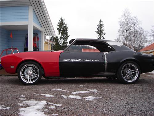

tarmo68 Kirjoitettu 29. Maaliskuuta, 2010 Kirjoittaja Kirjoitettu 29. Maaliskuuta, 2010 Miten noi renkaiden muutoskatsastukset. Saako laittaa jos otteessa lukee 15" ja vanne on kuitenkin 19" ? Löysin tuollaise3n tekstin jostain. Renkaiden ja vanteiden muutokset Lmp auton rakenteen muuttamisesta 23.10.1998/779, luku 3, 10 §: Auto on muutoskatsastettava, jos: vanteen nimellishalkaisija poikkeaa alkuperäisestä yli 26 mm renkaan leveys poikkeaa alkuperäisestä yli 30 mm muutoskatsastuksessa huomioitavaa: renkaan ulkohalkaisijaa ei saa suurentaa enempää, kuin 51 mm renkaan leveyttä ei saa suurentaa enempää, kuin 102 mm Vanteiden vaihdon seurauksena akseliston raideväli saa muuttua enintään 30 mm alkuperäiseen verrattuna, ellei auton valmistaja muuta ilmoita. Auton pyörännavan ja vanteen väliin saa asentaa vain auton tai vanteen valmistajan vanteen ja kyseisen automallin yhteydessä käytettäväksi tarkoittamia sovituskappaleita. Muutettaessa renkaan ulkohalkaisijaa on nopeusmittarin näyttämä korjattava tarvittaessa.
mikke Kirjoitettu 29. Maaliskuuta, 2010 Kirjoitettu 29. Maaliskuuta, 2010 vannekokoa saat muuttaaja, 2 tuuman jäkeen haluuvat muutoskatsastuksen mut määrävät tekiä on toi renkaan halkasia ja leveys. käytännössä niin ison vanteen saat laittaa ku saat mahtumaan ilman että renkaan halkasia kasvaa yli 51mm. leveyttä sit max 102mm ja raidevälin muutos 30mm tulee muuten aika äkkiä vastaan
cam68 Kirjoitettu 29. Maaliskuuta, 2010 Kirjoitettu 29. Maaliskuuta, 2010 mull aesim 275 40 17 renkaat ja alkuperäinen mihin verrataan on 7x14 tuumakoon rengas vastaa leveydeltään n185:sta nyt halkaisia on 6mm pienempi kuin tuolla 7x14 koolla eli.. saisi vielä kasvaa n.57mm 19":lle jää rengasprofiili jo todella matalaksi ehkä 30 sarjalainen tai korkeintaa35.. ja se leveys.. se onkin jo hiukka ongelma.. mulla saisi olla max 295 jos pillkua viilataan,eli 315 on jo laiton. muutos katsastus on helppo maksu 29e ja katsastusmies toteaa muutoksen. toinen esimerkki nykyinen rengaskoko mikä mulla otteessa on ns. virallinen ei muutoskatastettu alkuperäisestä,alkuperäistä kokoa on vain käytetty vertailu kohteena, mutta silti jos haluan laittaa 18":set on ne jo muutoskatastettava eli makua 29e ja sillä selvä rahastustako?? no ei suinkaan

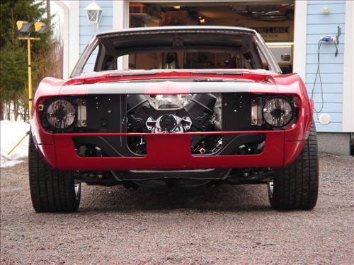

tarmo68 Kirjoitettu 6. Huhtikuuta, 2010 Kirjoittaja Kirjoitettu 6. Huhtikuuta, 2010 Renkas/vanne sovittelua. Mitä mieltä Corveten Z06 18"/19" renkastuksesta. Takapään 12" levee ja 325 renkas meni heittämällä paikoilleen ja olis vielä tilaa isommallekkin. Etupään 9.5" ja 275 vaati 1" spacerin ja vanne ottaa max käännöllä kallistuksen vakaajaan kiinni eli nyt koitan rajoittaa kääntymistä pikkuisen niin saan tästä hyvät renkaat autoon. Onko herroilla ideoita miten hammastankoa rajoitetaan? Holkki molemmin puolin hammastankon akselia ja toimii mekaanisena stopparina, vai?
mikke Kirjoitettu 6. Huhtikuuta, 2010 Kirjoitettu 6. Huhtikuuta, 2010 takapäähän jarrua täytteeks samassa suhteessa ku etupääs on ni sit o vimosenpäältä
tarmo68 Kirjoitettu 6. Huhtikuuta, 2010 Kirjoittaja Kirjoitettu 6. Huhtikuuta, 2010 takapäähän jarrua täytteeks samassa suhteessa ku etupääs on ni sit o vimosenpäältä Hyvä huomio ja samalla vastaus että 1200 ekeen sais US PARTS 13" jarrusetin ja samalta valmistajalta kuin etunenkin. Nykyinen 10.75" menee sitten myyntiin kuten noi AR TT2 vanteetkin.
tarmo68 Kirjoitettu 6. Huhtikuuta, 2010 Kirjoittaja Kirjoitettu 6. Huhtikuuta, 2010 Edestä 275 kelpais kyllä 255.

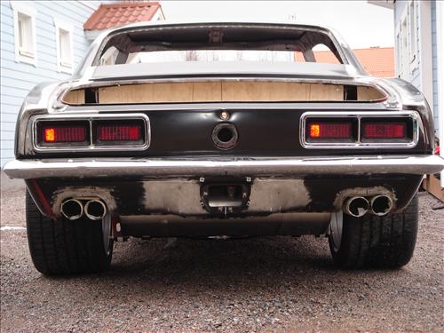

tarmo68 Kirjoitettu 6. Huhtikuuta, 2010 Kirjoittaja Kirjoitettu 6. Huhtikuuta, 2010 Takaa 325 ja sinne mahtuis 335. Aika komee perse, kelpaa CAM68 ajella perässä.
Senior Kirjoitettu 6. Huhtikuuta, 2010 Kirjoitettu 6. Huhtikuuta, 2010 Aika komee perse.... On, on. Tuota seurailisi pitempäänkin..
cam68 Kirjoitettu 6. Huhtikuuta, 2010 Kirjoitettu 6. Huhtikuuta, 2010 leveet on renkaat,mahtaako vielä voima riittää suddailuun luulisin että kun camaro valmis niin sitä kattelee ihan mistä suunnasta vaan mielellään
Potakka Kirjoitettu 6. Huhtikuuta, 2010 Kirjoitettu 6. Huhtikuuta, 2010 Kyllä on niin leveet läskit että eiköhän tuolla voi jo ajaa vetten päällä..
