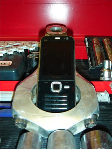

tarmo68 Kirjoitettu 14. Helmikuuta, 2010 Kirjoittaja Kirjoitettu 14. Helmikuuta, 2010 Kätevä kännykkäteline.

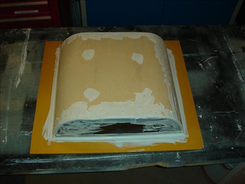

tarmo68 Kirjoitettu 14. Helmikuuta, 2010 Kirjoittaja Kirjoitettu 14. Helmikuuta, 2010 Tuollainen tuli leivottua tänään, mikä lie??? loppuviikolla selviää.

Senior Kirjoitettu 14. Helmikuuta, 2010 Kirjoitettu 14. Helmikuuta, 2010 Kätevä kännykkäteline. Oot nopsa jos tuolla kameralla otit kuvan...

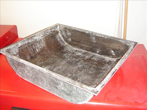

tarmo68 Kirjoitettu 23. Helmikuuta, 2010 Kirjoittaja Kirjoitettu 23. Helmikuuta, 2010 Tuollainen tuli tehtyä ja sitten tehdään vielä toinen...

tarmo68 Kirjoitettu 24. Helmikuuta, 2010 Kirjoittaja Kirjoitettu 24. Helmikuuta, 2010 Tein ton toisen laatikon eri menetelmällä eli päällystin muotin pakkausteipillä ja sitten huomenna katsotaan miten irtoo muotista? Muotti on tehty ohut vanerista (paksuus noin 1-2mm) joka sitten rikotaan kappaleen sisään ja valmis laatikko pysyy ehjänä, toivottavasti. Tiedättekö mihin noi laatikot tulee?
cam68 Kirjoitettu 24. Helmikuuta, 2010 Kirjoitettu 24. Helmikuuta, 2010 Tiedättekö mihin noi laatikot tulee? toivottavasti ei camaroon
BlackZ Kirjoitettu 24. Helmikuuta, 2010 Kirjoitettu 24. Helmikuuta, 2010 Tein ton toisen laatikon eri menetelmällä eli päällystin muotin pakkausteipillä ja sitten huomenna katsotaan miten irtoo muotista? Muotti on tehty ohut vanerista (paksuus noin 1-2mm) joka sitten rikotaan kappaleen sisään ja valmis laatikko pysyy ehjänä, toivottavasti. Tiedättekö mihin noi laatikot tulee? Skoopeiksi konepellille
tarmo68 Kirjoitettu 25. Helmikuuta, 2010 Kirjoittaja Kirjoitettu 25. Helmikuuta, 2010 Tiedättekö mihin noi laatikot tulee? toivottavasti ei camaroon Sinäkin teet tuollaiset kun selviää mihin ne tulee...
Nova Kirjoitettu 25. Helmikuuta, 2010 Kirjoitettu 25. Helmikuuta, 2010 Konehuoneeseen suojat tai sitten takapenkin istuin kupit?
tarmo68 Kirjoitettu 25. Helmikuuta, 2010 Kirjoittaja Kirjoitettu 25. Helmikuuta, 2010 Kyllä noi tulee takaluukkuun ja tarkemmin sanottuna ne on säilytys laatikoita siihen takaluukun syvennykseen. Avattavat kannet saranoilla ja magneettilukolla että pysyy kiinni. Verhoilu tulee sitten päälle irtonaisena, ehkä?
