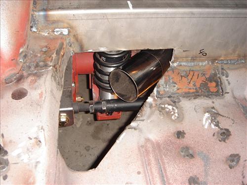

tarmo68 Kirjoitettu 11. Tammikuuta, 2010 Kirjoittaja Kirjoitettu 11. Tammikuuta, 2010 Nyt tehdään takaluukun pohjaan oikein kourut pakoputkelle jossa sen on hyvä kulkea ja toivottavasti ei sitten kolise kuoppiin ajaessa.
tarmo68 Kirjoitettu 14. Tammikuuta, 2010 Kirjoittaja Kirjoitettu 14. Tammikuuta, 2010 Tosta näkyy toi reikä takaluukun pohjassa ja siellä on putken hyvä olla, ei pitäisi kolista Panhard tankoon. Putki on matkalla kohti auton takapäätä.

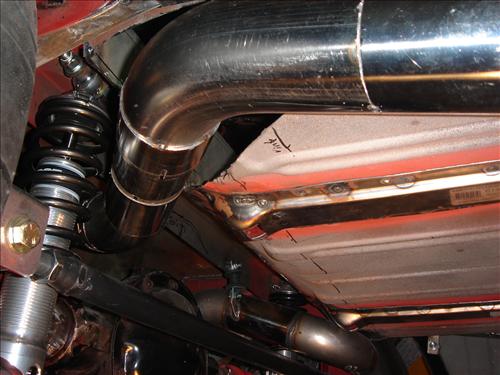

tarmo68 Kirjoitettu 14. Tammikuuta, 2010 Kirjoittaja Kirjoitettu 14. Tammikuuta, 2010 Tässä on sitten vasemmanpuolen putki jo hepattuna ja mielestäni aika hyvin onnistui. Ei tullut yhtään "ryssän mutkaa" tai mitä se nyt oli. Huomenna sitten oikeanpuolen kimppuun. Jos vasen otti 4 päivää kun hissukseen teki niin max, puolet saa mennä oikeaan puoleen.
Ville 5v. Kirjoitettu 14. Tammikuuta, 2010 Kirjoitettu 14. Tammikuuta, 2010 Kannattaa laittaa jonkinlaista lämpöeristettä tuon iskarin kohdalle ettei pääse nesteet kiehahtaan tai lämpiään liikaa. Tuon sulle jossain vaiheessa tässä keväällä oman autoni putken niin saat sen myös modifioida tuo kun näyttää sujuvan mallikkaan oloisesti.
tarmo68 Kirjoitettu 15. Tammikuuta, 2010 Kirjoittaja Kirjoitettu 15. Tammikuuta, 2010 Oikean puolen putki tehty ja aikaa meni 4 tuntia. Tankkikin mahtuu väliin ja rakoa siihen jää reilut 10mm eli pitäis riittää. Hyvä idea toi takaluukun rälläköinti niin saa reilusti lisää tilaa putkistolle.

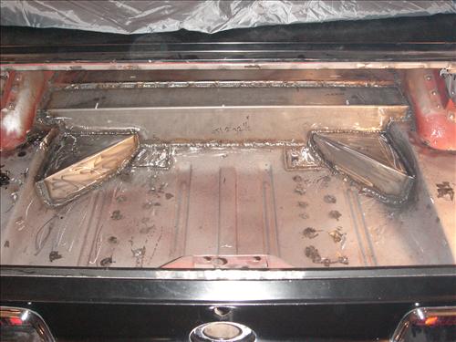

tarmo68 Kirjoitettu 16. Tammikuuta, 2010 Kirjoittaja Kirjoitettu 16. Tammikuuta, 2010 Hitsasin noi levyt tonne takaluukun kulmiin. Aloitin mielenkiintoisen homman, meinaa takapään difusorien valmistuksen!
-vellu Kirjoitettu 16. Tammikuuta, 2010 Kirjoitettu 16. Tammikuuta, 2010 Aloitin mielenkiintoisen homman, meinaa takapään difusorien valmistuksen! Tänään just kateltiin messuilla Henri Toivosen Ferrari 360 GTRn diffusioria. Siinä oli aika moiset tunnelit jo Ohessa suuntaa antava kuva, mutta kisadiffusiori oli jotenkin vielkä rankempi http://ferrarituning.files.wordpress.com/2008/05/ferrari-tuning-f360.jpg
