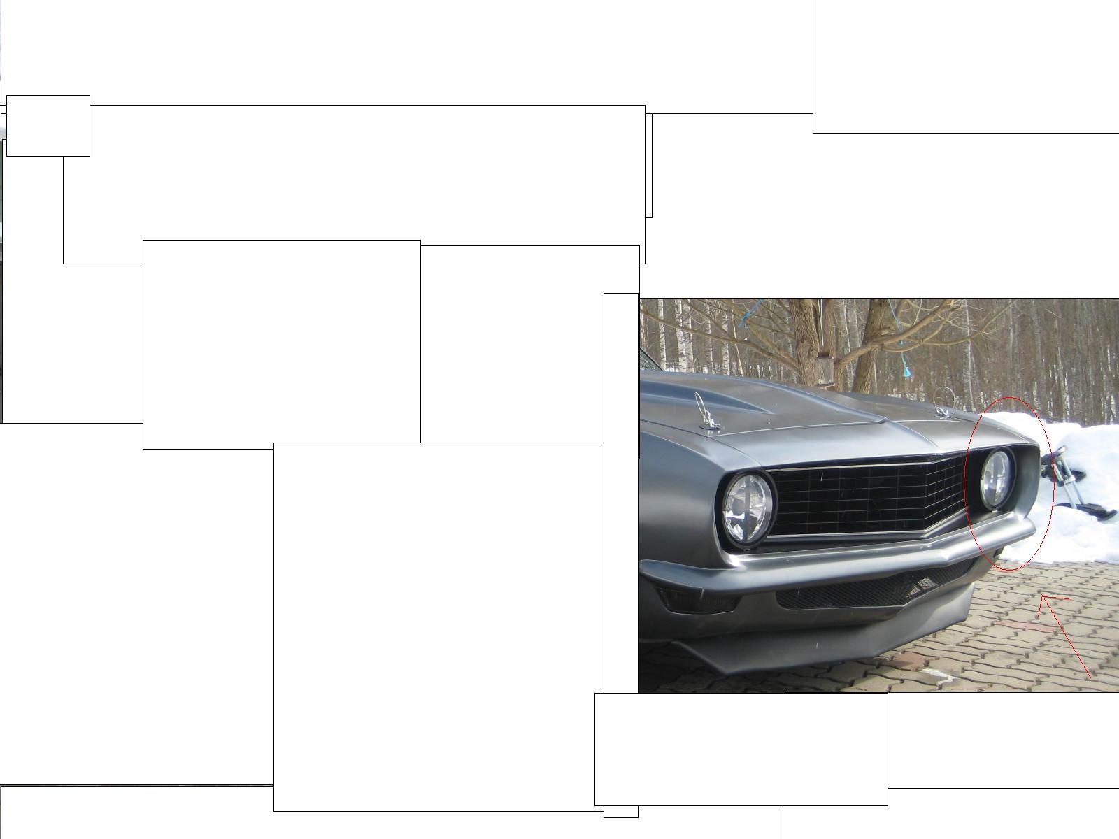

-vellu Kirjoitettu 17. Lokakuuta, 2009 Kirjoitettu 17. Lokakuuta, 2009 Häijy on look Miten meinasit nuo lampun kehykset?
tarmo68 Kirjoitettu 17. Lokakuuta, 2009 Kirjoittaja Kirjoitettu 17. Lokakuuta, 2009 Häijy on look Miten meinasit nuo lampun kehykset? Lampunkehykset tulee huomenna, ehkä?
tarmo68 Kirjoitettu 17. Lokakuuta, 2009 Kirjoittaja Kirjoitettu 17. Lokakuuta, 2009 t ee noihin alaaukkoihin samalla teemalla sirommat? Voisi sopiva kivasti kokonaisuuteen. Pistetään harkintaan, ei huono idea.
tarmo68 Kirjoitettu 18. Lokakuuta, 2009 Kirjoittaja Kirjoitettu 18. Lokakuuta, 2009 Tuossa olisi eka versio. Jatkan poikkipuolia aina lampun kehykseen saakka kuten tossa jo vähän on yritetty. Saa kommentoida.

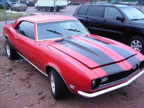

cam68 Kirjoitettu 18. Lokakuuta, 2009 Kirjoitettu 18. Lokakuuta, 2009 68:ssa on hieman hankala tehdä alkuperäisestä hyvännäköistä jos ei tee tällaisia radikaaleja muutoksia.. esim mun camaron keula ja Tarmo sun uudet ideat. minusta just hankalin kohta on se kun alkuperäisenä 68:ssa on valot niin pinnassa ja maski niin suora.. mull aomasta mielestä onnistui muutos mutta se vaatii tosipaljon työtä.. joten älä vaan kyllästy jos ei heti meinaa tulla mieleisen näköistä äskeisessä viestissä tarkoitin sillä syvyydellä kuvan osoittamaa kohtaa umpion kohdalla.. kannattaa jopa miettiä umpioiden siirtämistä hieman taaksepäin jos se on alkuperäisillä pohjilla yhtään mahdollista ja sitten vasta kokeilla eriversioita maskin päädyistä..
cam68 Kirjoitettu 18. Lokakuuta, 2009 Kirjoitettu 18. Lokakuuta, 2009 tässä mun auton keula.. huomaa miten syvällä umpiot on tuossa näkyy hyvin miten erillainen syvyydeltään 69:sin maski on.
cam68 Kirjoitettu 18. Lokakuuta, 2009 Kirjoitettu 18. Lokakuuta, 2009 Mikäs tuo vaakasauma pellissä viisi senttiä lampun alapuolella on? Näyttää jotenkin rumalta... se on etupuskurin kiinnikkeen rako..
Nova Kirjoitettu 18. Lokakuuta, 2009 Kirjoitettu 18. Lokakuuta, 2009 Jotain sille tarttis tehdä kun ei näytä oikein hyvälle ainakaan vielä.

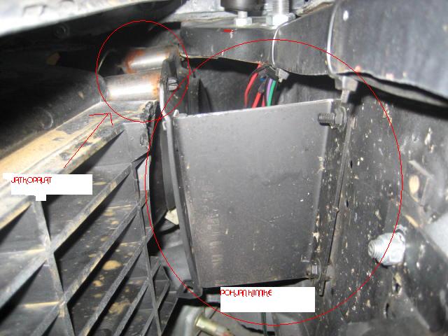

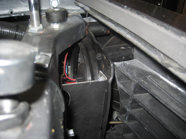

Nova Kirjoitettu 19. Lokakuuta, 2009 Kirjoitettu 19. Lokakuuta, 2009 Nyt en tiedä minkälainen lukkopelti on valojen takana mutta eikös noi pohjat voisi siirtää syvemmäs vai oliko se pohjan osa nyt siinä lukkopellissä. Toinen että laittaa Golfin lampun pohjat ja leikkaa peltiin riittävän ison reiän.
cam68 Kirjoitettu 20. Lokakuuta, 2009 Kirjoitettu 20. Lokakuuta, 2009 ne lampun pohjat on lukkopellissä alkuperäisenä ja ovat sivusta katsottuna L-kirjamen muotoiset jotan niitä voisi ns. lyhentää tai laittaa nuo golfin pohjat kuten minä mutta niitä jotuu ns. jatkamaan.. minäkin jouduin n.4cm ja kiinnikkeet joutuu tekemään kokonaan uusiksi,eli työtä on
cam68 Kirjoitettu 20. Lokakuuta, 2009 Kirjoitettu 20. Lokakuuta, 2009 kappas on jäänyt jatkopalat apparin puolelta maalaamatta kun on niin kiire ollut saada valmiiksi ACS:ssään tässä näkyy paremmin tuo uusi pohjan kiinnike on vinoa pokkausta ynm.. ei mikään nopea tehdä jos hyvän haluaa..

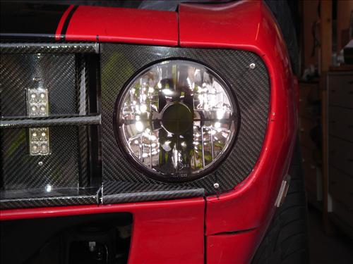

cam68 Kirjoitettu 21. Lokakuuta, 2009 Kirjoitettu 21. Lokakuuta, 2009 Tarmo, tutkiskelepa sitä sun Rs maskia ajatuksella.. nuo päätypalat näyttää aika maukkaan sopivilta syyvyydeltään että saisiko niistä tehtyä muotit hiilari päädyille?? http://forum.f-bodyfinland.com/Yabbse/index.php?topic=39863.0
tarmo68 Kirjoitettu 21. Lokakuuta, 2009 Kirjoittaja Kirjoitettu 21. Lokakuuta, 2009 Jo kyllä niitä RS- päätyjä siinä kotona jo käsissä pyörittelin ja niillä umpiot menee jotain 50mm normaaleja syvemmälle. Koitetään keksiä niistä jotain mukavaa. Tossa kuva jossa noi pohjat paikoillaan.
