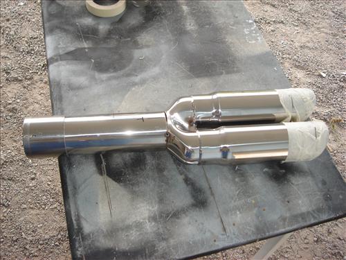

tarmo68 Kirjoitettu 31. Heinäkuuta, 2009 Kirjoittaja Kirjoitettu 31. Heinäkuuta, 2009 hyvä hyvä.. näyttää räyhältä.. hieman tumma kuva vain.. parempaa näkyville putken päistä autossa kiinni? Tuossa.

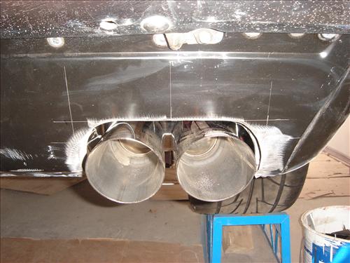

tarmo68 Kirjoitettu 31. Heinäkuuta, 2009 Kirjoittaja Kirjoitettu 31. Heinäkuuta, 2009 Tolta näyttää koko loppu osa eli kaasut poistuu ulos molemmista tasapuolisesti, eikä niin kuten joskus Corvetessani eli toinen pää oli ruosteessa ja toisesta tuli kaasut.
cam68 Kirjoitettu 31. Heinäkuuta, 2009 Kirjoitettu 31. Heinäkuuta, 2009 Jos kerron totuuden niin molemmat on vielä vinossa sillä ne roikkuu rautalankan varassa, lehtijousien korvakkeissa sillä kiinnikkeet hitsaan huomenna. Mitä olette mieltä voisko noi pistää kiinteästi runkopalkkeihin tai pitääkö olla kumityyny välissä? Helman reikään hitsaan pellin sitten kun auto on taas vartaassa kiinni, suapi pyöritellä koria mielin määrin ja aina hyvässä kulmassa hitsata. Olen muutenkin jättänyt alustaan kohtia jotka on vaan hepattu kiinni ja jotka hitsataan myöhemmin. Tuuninkia taitaa olla mutta kun niin teki mieli kuitenkin tuoda putket näkyviin ja ajattelin cam68 jotta sillä on enemmän katseltavaa kun perässä ajelee. ei se ole mitään tuuninkia.. se on sun mielen ja maun mukaan.. eipäs ole vielä toista 68 camaroa silmään sattunut missä olis tuollaiset päät.. ja sitten ehdottomasti kumia väliin.. ei kiinteäksi runkoon. juu on katseltavaa varmasti takaapäin mutta odotas kun viritän pientä moottoria niin sitten pälyillään vieretysten että kumpi se on ensin viivalla ;D
Senior Kirjoitettu 31. Heinäkuuta, 2009 Kirjoitettu 31. Heinäkuuta, 2009 ....sitten pälyillään vieretysten että kumpi se on ensin viivalla ;D Lähtövaloissa ?
tarmo68 Kirjoitettu 31. Heinäkuuta, 2009 Kirjoittaja Kirjoitettu 31. Heinäkuuta, 2009 Aika vaikea saada pakoputkenpäät suoraan ja samaan malliin molemmin puolin. Mittasin runkopalkkien mukaan molemmat ja nyt on sitten molemmat joko suorassa tai vinossa? Jokseenkin paskamaista hitsailla selällään auton alla ja kipinät tulee suoraan syliin, oma valinta.
Eyetech Kirjoitettu 31. Heinäkuuta, 2009 Kirjoitettu 31. Heinäkuuta, 2009 Jokseenkin paskamaista hitsailla selällään auton alla ja kipinät tulee suoraan syliin, oma valinta. Tervetuloa kerhoon.....
Nupa Kirjoitettu 31. Heinäkuuta, 2009 Kirjoitettu 31. Heinäkuuta, 2009 Jokseenkin paskamaista hitsailla selällään auton alla ja kipinät tulee suoraan syliin, oma valinta. Laitat ruokalapuksi sammutuspeitteen, hjyva tulee
tarmo68 Kirjoitettu 2. Elokuuta, 2009 Kirjoittaja Kirjoitettu 2. Elokuuta, 2009 Tänään vielä vähän pakari hommia (ruokalappuhitsuuttelua) ja sit P-A pumpun ja suodattimen asennusta tankin kylkeen.
cam68 Kirjoitettu 2. Elokuuta, 2009 Kirjoitettu 2. Elokuuta, 2009 Aika vaikea saada pakoputkenpäät suoraan ja samaan malliin molemmin puolin. Mittasin runkopalkkien mukaan molemmat ja nyt on sitten molemmat joko suorassa tai vinossa? Jokseenkin paskamaista hitsailla selällään auton alla ja kipinät tulee suoraan syliin, oma valinta. turha noita putkenpäitä oikeastaan on mittailla silmällä katsot ja kun näyttää hyvältä se on siinä.. vittu näissä rakkineissakin ei pidä mitkään mitat paikkaansa ei edes runkopalkit silmä näyttää onko hyvin vai ei

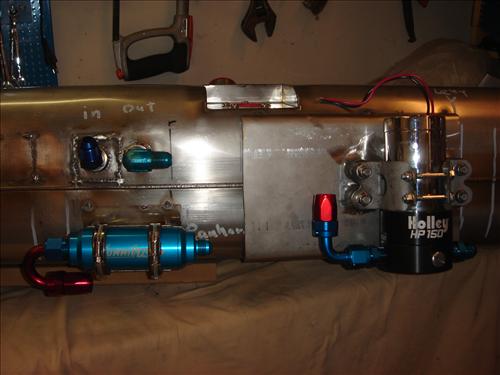

tarmo68 Kirjoitettu 2. Elokuuta, 2009 Kirjoittaja Kirjoitettu 2. Elokuuta, 2009 Tänään muutin tankin alkuperäisen paluun noin 100 mm eri paikkaan sillä alkuperäinen olisi jäänyt pakarien alle ja samalla hitsasin uuden lähdön tankin pohjaan. Eipä noista paljon kuvia ole laittaa. Huomenna sitten pumppu ja suodatin paikoilleen.
tarmo68 Kirjoitettu 3. Elokuuta, 2009 Kirjoittaja Kirjoitettu 3. Elokuuta, 2009 Tänäänkään ei juuri mitään aikaiseksi. Suodattimen jalan sain tehtyä ja muuten meni taas ihmettelyksi. Pientä ahtautta on jos meinaa saada suodattimen ja pumpun asennettua tankin etupuolelle ja piru kun pumpussakin on toi P-A kulkusuunta väärin päin? Huomenna jatketaan treeniä.
tarmo68 Kirjoitettu 4. Elokuuta, 2009 Kirjoittaja Kirjoitettu 4. Elokuuta, 2009 Hyvä päivä: Pikkurälläkkä meni rikki ja sit noi roippeet kiinni tankkiin. Jotensakkin noin ne tulee olemaan. Nyt näyttää siltä että tarviin yhden 8 AN / 180 asteen kulman lisää.Löytyykö keltään?

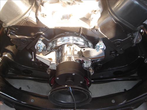

tarmo68 Kirjoitettu 6. Elokuuta, 2009 Kirjoittaja Kirjoitettu 6. Elokuuta, 2009 Vasipumpun laitoin jotta näkee mahtuuko syyläri ja flekti paikoilleen. Kiiltää.

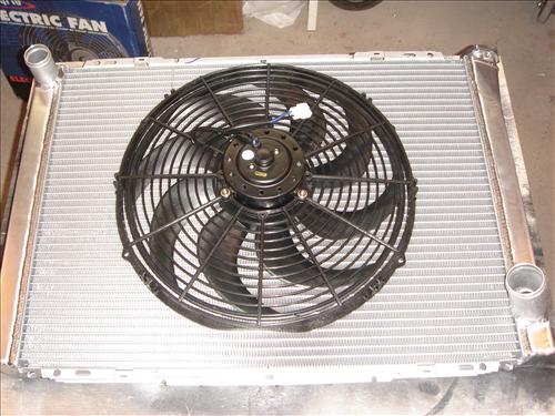

tarmo68 Kirjoitettu 6. Elokuuta, 2009 Kirjoittaja Kirjoitettu 6. Elokuuta, 2009 Noi jos sais paikoilleen viikonlopun aikana.Vähän arveluttaa ton syylärin alumiininhitsaus kun en tossa niin PRO ole. Pitäisi hitsata kiinnikkeet syylärin päätyihin. Flektin ja vesipumpun väliin jää riittävästi tilaa.
mikke Kirjoitettu 6. Elokuuta, 2009 Kirjoitettu 6. Elokuuta, 2009 Vasipumpun laitoin jotta näkee mahtuuko syyläri ja flekti paikoilleen. Kiiltää. hyvin kiiltää pumppu yhden suomalaisukrilaisen metsäremontin neuvomana suosittelen suuntaamaan ja suojaamaan noi sähköjodot erityisellä huolella ettei hihna sitten kun se hajoaa vie niitä mukanaan. ton sähkömoottorin päädyn asentelu on tosin oikein inspiroiva näpertely homma
set28 Kirjoitettu 7. Elokuuta, 2009 Kirjoitettu 7. Elokuuta, 2009 hyvin kiiltää pumppu yhden suomalaisukrilaisen metsäremontin neuvomana suosittelen suuntaamaan ja suojaamaan noi sähköjodot erityisellä huolella ettei hihna sitten kun se hajoaa vie niitä mukanaan. ton sähkömoottorin päädyn asentelu on tosin oikein inspiroiva näpertely homma :W voin kattoo jos multa löytyy toi 8AN
tarmo68 Kirjoitettu 7. Elokuuta, 2009 Kirjoittaja Kirjoitettu 7. Elokuuta, 2009 :W voin kattoo jos multa löytyy toi 8AN Jos löytyy niin hyvä ja sit saadaan toi tankin tausta valmiiksi.
set28 Kirjoitettu 9. Elokuuta, 2009 Kirjoitettu 9. Elokuuta, 2009 Jos löytyy niin hyvä ja sit saadaan toi tankin tausta valmiiksi. no eipähän tota löytynyt,olin ihan varma et mul oli tommonen.Mihinköhän sekin on hävinny
Mika Kirjoitettu 9. Elokuuta, 2009 Kirjoitettu 9. Elokuuta, 2009 no eipähän tota löytynyt,olin ihan varma et mul oli tommonen.Mihinköhän sekin on hävinny Kremikseen kaiketi...
set28 Kirjoitettu 9. Elokuuta, 2009 Kirjoitettu 9. Elokuuta, 2009 Kremikseen kaiketi... No ei,kävin kyl tarkistaa siitäkin
