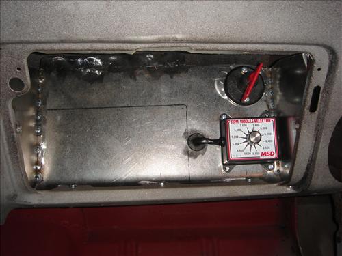

tarmo68 Kirjoitettu 25. Heinäkuuta, 2009 Kirjoittaja Kirjoitettu 25. Heinäkuuta, 2009 Tänään tein hansikaslokeroon tuollaisen paikan johon on ilo kiinnitellä MSD kilkkeitä ja päävirtakatkaisin ym, tuiki tarpeellista. Hansikaslokeron taakse teen huomenna alas laskettavan telineen johon releet ym. laitetaan. Hyvä piilopaikka kaikelle tarpeelliselle, joita ei tarvii joka päivä korjailla.

tarmo68 Kirjoitettu 27. Heinäkuuta, 2009 Kirjoittaja Kirjoitettu 27. Heinäkuuta, 2009 Tuossa on kuva siitä hansikaslokerosta johon jo pari härveliä asensin ja loppu tila on sulakkeille ja ylimääräisille katkaisijoille. Mielestäni ihan hyvä ratkaisu, kun kansikin mahtuu kiinni.
tarmo68 Kirjoitettu 27. Heinäkuuta, 2009 Kirjoittaja Kirjoitettu 27. Heinäkuuta, 2009 Hansikaslokeron takana omassa osastossaan on sytkäpoksi, puola ja pari yksikköä keskuslukitukselle ja varashälyyttimelle. Ei ole ainakaan näkösällä ja parilla ruuvilla koko taso laskettavissa saranoiden varassa alas.

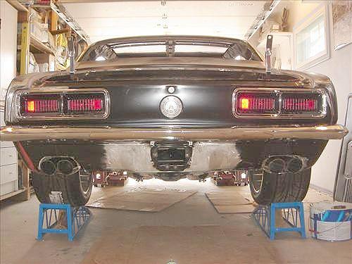

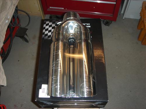

tarmo68 Kirjoitettu 30. Heinäkuuta, 2009 Kirjoittaja Kirjoitettu 30. Heinäkuuta, 2009 Päätin sitten kuitenkin laittaa pakoputken päät näkyviin kun kerran Motonet myi just sopivan näköisiä. 2 x 76mm ja ruostumaton. Jotain 44 euroa kpl.

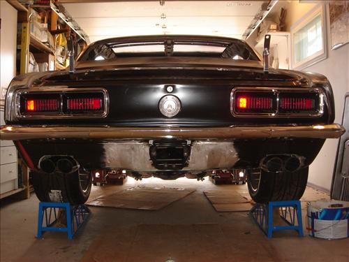

tarmo68 Kirjoitettu 30. Heinäkuuta, 2009 Kirjoittaja Kirjoitettu 30. Heinäkuuta, 2009 Tuossa muuten pelkkä pää.
cam68 Kirjoitettu 30. Heinäkuuta, 2009 Kirjoitettu 30. Heinäkuuta, 2009 hyvä hyvä.. näyttää räyhältä.. hieman tumma kuva vain.. parempaa näkyville putken päistä autossa kiinni?
Chevy Kirjoitettu 30. Heinäkuuta, 2009 Kirjoitettu 30. Heinäkuuta, 2009 hieman tumma kuva vain.. parempaa näkyville putken päistä autossa kiinni? hiukan valotettu
tarmo68 Kirjoitettu 30. Heinäkuuta, 2009 Kirjoittaja Kirjoitettu 30. Heinäkuuta, 2009 vasen vinossa Jos kerron totuuden niin molemmat on vielä vinossa sillä ne roikkuu rautalankan varassa, lehtijousien korvakkeissa sillä kiinnikkeet hitsaan huomenna. Mitä olette mieltä voisko noi pistää kiinteästi runkopalkkeihin tai pitääkö olla kumityyny välissä? Helman reikään hitsaan pellin sitten kun auto on taas vartaassa kiinni, suapi pyöritellä koria mielin määrin ja aina hyvässä kulmassa hitsata. Olen muutenkin jättänyt alustaan kohtia jotka on vaan hepattu kiinni ja jotka hitsataan myöhemmin. Tuuninkia taitaa olla mutta kun niin teki mieli kuitenkin tuoda putket näkyviin ja ajattelin cam68 jotta sillä on enemmän katseltavaa kun perässä ajelee.
