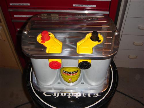

tarmo68 Kirjoitettu 17. Heinäkuuta, 2009 Kirjoittaja Kirjoitettu 17. Heinäkuuta, 2009 Akkuun sovittelin siihen tarkoitettua telinettä ja hyvinhän se siihen istuu. Sovitin sen sinne pyöräkoteloiden väliin.

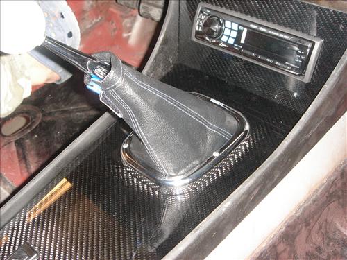

tarmo68 Kirjoitettu 21. Heinäkuuta, 2009 Kirjoittaja Kirjoitettu 21. Heinäkuuta, 2009 http://www.tuningpoisto.fi/? Tilasin tuolta Golf 3 vaihdekehyksen eilen ja koska hinta oli vain 3.70 kpl niin otin heti 2 erilaista jotta saa sovittaa paremman paikoilleen. Paketti saapui tänään ja kotiin kannettuna, voidaan sanoa että hyvää palvelua. Kyselin samaa kehystä eräästä oikein tuning shopista ja hintaa oli 44 euroa. Hyvät säästöt taas kun jaksoi netistä hakea. Kuvaa tulee illalla miten kaikki sopi taas.
tarmo68 Kirjoitettu 21. Heinäkuuta, 2009 Kirjoittaja Kirjoitettu 21. Heinäkuuta, 2009 Siinä toi olis. Toi pussi on vaan tossa mallina sillä lopullisessa versiossa pussi tulee olemaan samaa mustaa mokkanahkaa kuin konsolin sivutkin. Pussin sisään tein 20mm korkean korokkeen johon toi kromikehys kiristää ton pussin.
tarmo68 Kirjoitettu 21. Heinäkuuta, 2009 Kirjoittaja Kirjoitettu 21. Heinäkuuta, 2009 Kun itse tekee niin saa sellaisen kun sattuu tulemaan.

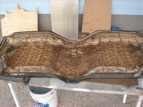

tarmo68 Kirjoitettu 22. Heinäkuuta, 2009 Kirjoittaja Kirjoitettu 22. Heinäkuuta, 2009 Aloin purkamaan takapenkeistä verhoiluja jotta voin sovittaa ne paikoilleen ja tehdä tarvittavat muutokset. Kamalaa hommaa toi 40 vuotta vanhan verhoilun poisto.
tarmo68 Kirjoitettu 22. Heinäkuuta, 2009 Kirjoittaja Kirjoitettu 22. Heinäkuuta, 2009 Tossa olis luurangot paikoillaan ja suht yksinkertaisin keinoin saa ne sopimaan paikoilleen. Pyöräkoteloiden takia pitää selkäosaa kaventaa ja 4-linkin kiinnikkeen takia pitää istuinosaan tehdä kolo ja pieni kavennus. Ongelmaksi muodostui että mulla ei ollut varastossa 6 mm pyöröterästä joilla muutokset olisi ollut helppo toteuttaa. Huomenna jatketaan.

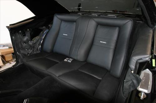

-vellu Kirjoitettu 22. Heinäkuuta, 2009 Kirjoitettu 22. Heinäkuuta, 2009 Minkälaista suunnitelmaa on takapenkin verhoiluun? Tuleeko etupenkkien väriä ja racing muotoilua kahdelle?
tarmo68 Kirjoitettu 22. Heinäkuuta, 2009 Kirjoittaja Kirjoitettu 22. Heinäkuuta, 2009 http://www.designeugen.com/ Tuolta on kysytty penkkien ja ovipahvien verhoomista ja vielä kun on oman kylän poikia. Jos auto olisi musta niin penkit musta/hopea nahka ja koskee niin etu- kuin takapenkkejäkin ja ompeleet hopealla. Kojetaulun päällinen mokkanahkaa kuten myös keskikonsoli. Tuolla sivulla on aika komeita esimerkkejä, kannattaa käydä katsomassa. Vähän kiinnostaisi jotain tälläistä muotoilua kun kuitenkin menee noi pehmusteet uusiksi.
