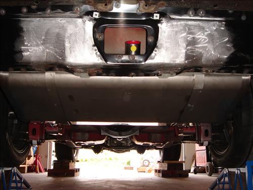

tarmo68 Kirjoitettu 2. Heinäkuuta, 2009 Kirjoittaja Kirjoitettu 2. Heinäkuuta, 2009 Ruostumaton bensatankki paikoillaan ja sit kardaani joka näyttäis olevan jokusen sentin liian pitkä. Pakoputken tekoon seuraavaksi käyttäen Magnaflow 3" ruostumatonta sarjaa apuna. Ei niin hauskaa olla selällään auton alla tässä iässä. Saa antaa risuja tai kehuja. Tyhmää tää yksin puhelu ja loppuu kohta jos ei tuu kommentteja.
-vellu Kirjoitettu 2. Heinäkuuta, 2009 Kirjoitettu 2. Heinäkuuta, 2009 mä en tajuu mikä toi luukku on tossa tankin päällä olevas pellis Mun autossa tuota sanotaan bensiinin täyttöaukoksi
RS-68 Kirjoitettu 2. Heinäkuuta, 2009 Kirjoitettu 2. Heinäkuuta, 2009 Mun autossa tuota sanotaan bensiinin täyttöaukoksi mun autossa ei... miettikäähän uudelleen asiasta toiseen... mistä toi rosteri tankki tuli ? vaiko homemade ?
cam68 Kirjoitettu 2. Heinäkuuta, 2009 Kirjoitettu 2. Heinäkuuta, 2009 kyllähän tuo reikä on ihan rekisterikilven kohdalla takahiekkapellissä bensan täyttöaukko on hiukkasen ylempänä kellä se vielä siinä on eli mulla sitä ei ole mutta tarmollehan tais tulla sellainen hieno alumiininen täyttö "reikä" siihen orkkiksen paikalle
tarmo68 Kirjoitettu 2. Heinäkuuta, 2009 Kirjoittaja Kirjoitettu 2. Heinäkuuta, 2009 mikä toi luukku on tossa tankin päällä olevas pellis Tuosta reiästä saa kiristettyä klemmarit jolla liitetään alumiininen täyttöputki tohon tankkiin. Putki asennetaan yläkautta ja tankki alakautta? DSE:N tuote kuten suurin osa autossa olevista PRO osista. Laadukkaan näköinen tuote. Huomenna Alastaroon kisoja katsomaan.
Nova Kirjoitettu 3. Heinäkuuta, 2009 Kirjoitettu 3. Heinäkuuta, 2009 Etkös meinannut tehdä uuden tankin homemade mutta ostit valmiin. Sopiko sinne hyvin kun kaikenlaisia muutoksia on tehty?
tarmo68 Kirjoitettu 3. Heinäkuuta, 2009 Kirjoittaja Kirjoitettu 3. Heinäkuuta, 2009 Etkös meinannut tehdä uuden tankin homemade mutta ostit valmiin. Sopiko sinne hyvin kun kaikenlaisia muutoksia on tehty? Joo tarkoitus oli tehdä itse just sopivan mallinen tankki mutta aikaa on vaan niin rajoitetusti käytettävissä joten päädyin valmiiseen tuotteeseen ja kun vielä vannoivat että 3" putkisto mahtuu tolla tankilla, niin mikä ettei.

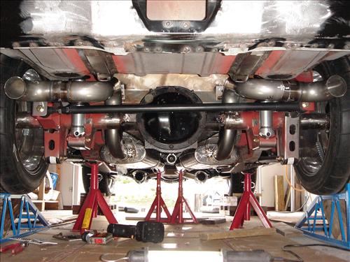

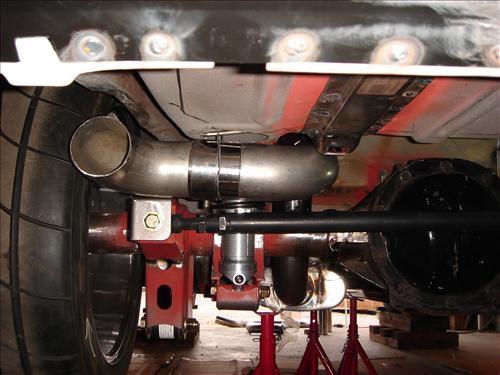

tarmo68 Kirjoitettu 7. Heinäkuuta, 2009 Kirjoittaja Kirjoitettu 7. Heinäkuuta, 2009 Tuolta näyttää kun putki ylittää akselia ja väistää oletettua tankkia. Huomennä pitää hakea 1.5mm haponkestävää peltiä ja putkea jotta saa alkaa suunnittelemaan pakoputkenpäätä.
tarmo68 Kirjoitettu 7. Heinäkuuta, 2009 Kirjoittaja Kirjoitettu 7. Heinäkuuta, 2009 Tein tossa pienen "testi" pakoputkenpään mutta se väänteli hitsatessa niin ettei sitä kehtaa mihinkään käyttää joten jos huomenna tekis uuden ja toisella tekniikalla. Toi viimeinen mutka on klemmarilla kiinni sillä jos sen olisi hitsannut niin putkea ei olisi saanut paikoilleen, kokeilin senkin ja ei taittunut paikoilleen.

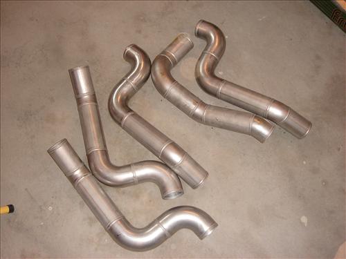

tarmo68 Kirjoitettu 7. Heinäkuuta, 2009 Kirjoittaja Kirjoitettu 7. Heinäkuuta, 2009 Tuossa noita 3" mutkia joista aiemmin mainitsin ja jotka sitten osoittauivat hyväksi hankinnaksi.
cam68 Kirjoitettu 7. Heinäkuuta, 2009 Kirjoitettu 7. Heinäkuuta, 2009 Tuossa noita 3" mutkia joista aiemmin mainitsin ja jotka sitten osoittauivat hyväksi hankinnaksi. uuden koneen pakosarjojen primääritko ne siinä ?
tarmo68 Kirjoitettu 8. Heinäkuuta, 2009 Kirjoittaja Kirjoitettu 8. Heinäkuuta, 2009 Molemmat taka-akselin ylitykset valmiit ja huomenna isketään collektorin kimppuun.
