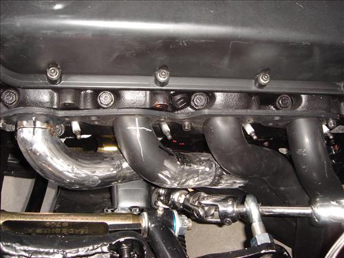

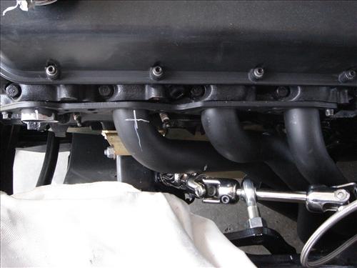

tarmo68 Kirjoitettu 22. Toukokuuta, 2009 Kirjoittaja Kirjoitettu 22. Toukokuuta, 2009 Aika ahdasta on noiden ohjauksen nivelten ympärillä mutta eiköhän me jotain keksitä, 5 mm on nyt pakosarjanputkesta niveleen eli enempi pitäisi olla.Kumpaan suuntaan moottori kallistelee kaasuttaessa, kuskin puolelle tai apumiehen suuntaan?
set28 Kirjoitettu 22. Toukokuuta, 2009 Kirjoitettu 22. Toukokuuta, 2009 Aika ahdasta on noiden ohjauksen nivelten ympärillä mutta eiköhän me jotain keksitä, 5 mm on nyt pakosarjanputkesta niveleen eli enempi pitäisi olla.Kumpaan suuntaan moottori kallistelee kaasuttaessa, kuskin puolelle tai apumiehen suuntaan? Apparin puolelle
tarmo68 Kirjoitettu 22. Toukokuuta, 2009 Kirjoittaja Kirjoitettu 22. Toukokuuta, 2009 Apparin puolelle No sittenhän se 5 mm riittäisi tai pitäiskö antaa lekaa sellaiset 5mm =10mm
Nupa Kirjoitettu 22. Toukokuuta, 2009 Kirjoitettu 22. Toukokuuta, 2009 5mm riittää, se on itse asiassa jo aika paljon
cam68 Kirjoitettu 23. Toukokuuta, 2009 Kirjoitettu 23. Toukokuuta, 2009 älä vaan tee yhtään ruttua primääreihin jos vaan mahdollista.. 5mm on ihan ok väli mullakin sen verran simpukan kylkeen ja hyvin riittää, ei ole osumia tullu.
tarmo68 Kirjoitettu 23. Toukokuuta, 2009 Kirjoittaja Kirjoitettu 23. Toukokuuta, 2009 Pääsis aika helpolla jos jättäis ton 5mm. Pitää muuttaa vaan sit etumaista putkea.
tarmo68 Kirjoitettu 23. Toukokuuta, 2009 Kirjoittaja Kirjoitettu 23. Toukokuuta, 2009 Tuossa kuvaa miten ahdasta on. Etumainen putki puuttuu vielä kokonaan.
cam68 Kirjoitettu 24. Toukokuuta, 2009 Kirjoitettu 24. Toukokuuta, 2009 hyvähän tuo on.. mistä etummainen primääri tulee kulkemaan?
tarmo68 Kirjoitettu 24. Toukokuuta, 2009 Kirjoittaja Kirjoitettu 24. Toukokuuta, 2009 Hitsausta vaille valmis.Muutin tota toistakin putkea ja nyt on tilaa 8mm. Aikaa meni noihin muutoksiin vaan turhan paljon mutta onpahan toikin tehty nyt. Tulpat saa pois normaaleilla työkaluilla.

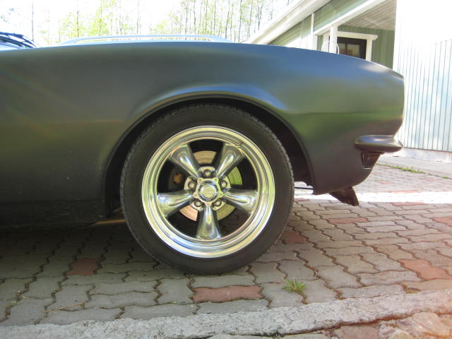

tarmo68 Kirjoitettu 24. Toukokuuta, 2009 Kirjoittaja Kirjoitettu 24. Toukokuuta, 2009 Asensin testimielessä eturenkaita eli oikealla kuvassa on 255/50-17 ja vasemmalla 225/45-17, kummat laitetaan eli tarkoitan leveyttä. 255/40-17 (menis vielä ehkä 8" leveelle vanteelle) olisi ulkohalkaisijaltaan sama kuin toi nykyinen 225 joka on 7"leveellä vanteella. Saa kommentoida taas.
-vellu Kirjoitettu 24. Toukokuuta, 2009 Kirjoitettu 24. Toukokuuta, 2009 Asensin testimielessä eturenkaita eli oikealla kuvassa on 255/50-17 ja vasemmalla 225/45-17, kummat laitetaan eli tarkoitan leveyttä. 255/40-17 (menis vielä ehkä 8" leveelle vanteelle) olisi ulkohalkaisijaltaan sama kuin toi nykyinen 225 joka on 7"leveellä vanteella. Saa kommentoida taas. Onkos kuvaa kylkilinjasta?
tarmo68 Kirjoitettu 24. Toukokuuta, 2009 Kirjoittaja Kirjoitettu 24. Toukokuuta, 2009 Onkos kuvaa kylkilinjasta? Ei ole. Mutta näyttää pysyvän kaaren sisäpuolella just ja just.Voishan lokarille antaa vähän rälläkkää jos näyttää että joustossa ottaa kiinni.
Mika Kirjoitettu 24. Toukokuuta, 2009 Kirjoitettu 24. Toukokuuta, 2009 Oikean puolimmaiset näyttää ainakin hyvältä...
-vellu Kirjoitettu 24. Toukokuuta, 2009 Kirjoitettu 24. Toukokuuta, 2009 Se mitä olen itse katellut niin useimmiten on 225 edessä, joskus 235 ...ja olen myös 245 nähnyt... mutta 255 Ottaako toi 255 jo johonkin kiinni kun keula sulla varmaan kuitenkin putoaa aika lailla kun on loputkin osat kiinni?
tarmo68 Kirjoitettu 24. Toukokuuta, 2009 Kirjoittaja Kirjoitettu 24. Toukokuuta, 2009 Se mitä olen itse katellut niin useimmiten on 225 edessä, joskus 235 ...ja olen myös 245 nähnyt... mutta 255 Ottaako toi 255 jo johonkin kiinni kun keula sulla varmaan kuitenkin putoaa aika lailla kun on loputkin osat kiinni? Ei toi keula kovin paljoa voi tosta laskea jos nyt jo maavara on kollektorin kohdalta jotain 7-8 cm. Katsotaan mihin päädytää. Rengas onnline ilmoittaa 255/40 hinnaksi jotain 120 euroa kpl ja sit vois myydä jollekkin toiselle noi 255/50.

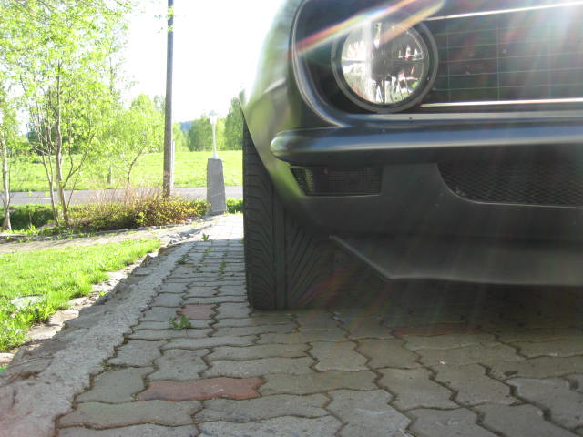

cam68 Kirjoitettu 25. Toukokuuta, 2009 Kirjoitettu 25. Toukokuuta, 2009 mulla on 255/40 edessä voin laittaa kuvan etu ja sivu profiilista jos haluat ja 8" on vanne
tarmo68 Kirjoitettu 26. Toukokuuta, 2009 Kirjoittaja Kirjoitettu 26. Toukokuuta, 2009 mulla on 255/40 edessä voin laittaa kuvan etu ja sivu profiilista jos haluat ja 8" on vanne Pistä kuvaa vaan mutta erona sun autoon niin mulla on 8mm spacereitä vanteen välissä ettei ota jarrusatulaan vanne kiinni. BS on 4.75".
cam68 Kirjoitettu 27. Toukokuuta, 2009 Kirjoitettu 27. Toukokuuta, 2009 sivulta.. oikeesti jos hyvä olis niin tuolle 255 pitäis kyllä olla 8,5" vanne. istuis hieman permmin

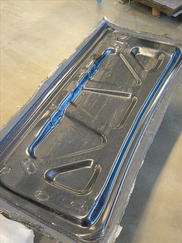

tarmo68 Kirjoitettu 12. Kesäkuuta, 2009 Kirjoittaja Kirjoitettu 12. Kesäkuuta, 2009 Kevyttä ja niin jäykkää. 2.5 kg Keskeneräistä työtä ei saisi näyttää mutta oli ihan pakko.
Tapio.L. Kirjoitettu 13. Kesäkuuta, 2009 Kirjoitettu 13. Kesäkuuta, 2009 Jahas, tämähän on kiintoisa projekti! Näköijään sama materiaali eksynyt tähänkin projektiin kuin mulla tulee olemaan käytössä.. Olikos minkä hintaista ja mistä tilasit? Tähän mennes paras tarjous on ollu n. 190 g/m2 hintaan 30 Eur/m2.
