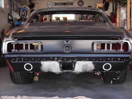

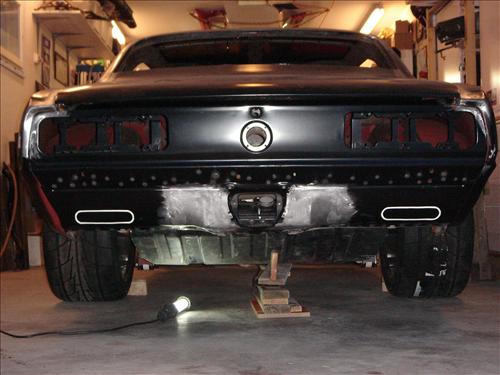

tarmo68 Kirjoitettu 1. Maaliskuuta, 2009 Kirjoittaja Kirjoitettu 1. Maaliskuuta, 2009 Tossa vähän askartelin pakoputken ulos tuloja eli tämä pyöreä 3" olisi ensimmäinen vaihtoehto ja sijainti on just runkopalkin sisäpuolella. Kertokaa mielipiteitä.

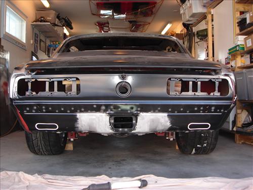

tarmo68 Kirjoitettu 1. Maaliskuuta, 2009 Kirjoittaja Kirjoitettu 1. Maaliskuuta, 2009 Tämä toinen on joku suorakaide jutska. Pitää leipoa perästä näyttävä sillä sitä moni kuitenkin joutuu katselemaan.
set28 Kirjoitettu 1. Maaliskuuta, 2009 Kirjoitettu 1. Maaliskuuta, 2009 Tämä toinen on joku suorakaide jutska. Pitää leipoa perästä näyttävä sillä sitä moni kuitenkin joutuu katselemaan. Mun mielestä noi kantikkaammat sopii paremmin,kun takavalotkin on sen malliset
Senior Kirjoitettu 1. Maaliskuuta, 2009 Kirjoitettu 1. Maaliskuuta, 2009 Mun mielestä noi kantikkaammat sopii paremmin,kun takavalotkin on sen malliset Setti on linjoilla ; itse asiassa nuo putkenpäät voisivat olla aivan perävalojen muotoiset.
pantera Kirjoitettu 1. Maaliskuuta, 2009 Kirjoitettu 1. Maaliskuuta, 2009 pakoputki on PYÖREÄ, double wall slash cut polished stainless, 4" od siinä se lisäks toi sun pyöree tankinkorkki tarttee kaveriks jotain muuta pyöreetä

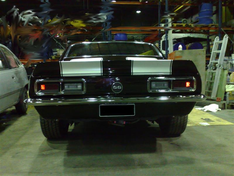

cam68 Kirjoitettu 1. Maaliskuuta, 2009 Kirjoitettu 1. Maaliskuuta, 2009 suorakaiteen malliset http://www.martelius.com/ulostulopaat_2008.pdf tuolla jotain malleja.. mulla ellipsin malliset takavalot ja ellipsin malliset putkenpäät

RS-68 Kirjoitettu 1. Maaliskuuta, 2009 Kirjoitettu 1. Maaliskuuta, 2009 vaihtoehto 3.... ei kumpikaan jos valita pitää ,niin suorakaide..natsaa takavalojen kanssa
Nupa Kirjoitettu 1. Maaliskuuta, 2009 Kirjoitettu 1. Maaliskuuta, 2009 Mä jättäisin kuten Sössössä, reiät puhkomatta ja päät vaan nätisti piiloon kohti maata renkaitten takana.
tarmo68 Kirjoitettu 1. Maaliskuuta, 2009 Kirjoittaja Kirjoitettu 1. Maaliskuuta, 2009 Mä jättäisin kuten Sössössä, reiät puhkomatta ja päät vaan nätisti piiloon kohti maata renkaitten takana. Silleen on tossa Magnaflow 3" ruostumaton sarjassa just nyt mutta eikös noi pöllytä pihaa kun kaasuttelee. Meillä maalla on kuitenkin aika lailla noita hiekkateitä. Kuvia tulee lisää vielä tänään. Talliin taas kun on perunat vedetty naamariin.

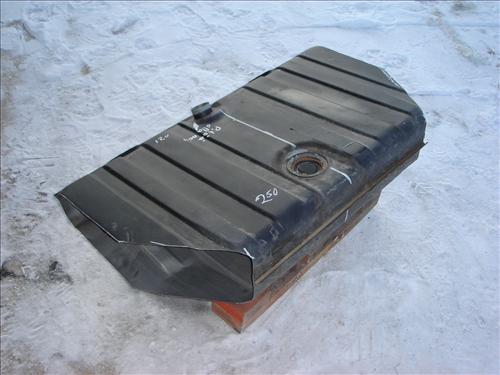

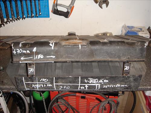

tarmo68 Kirjoitettu 1. Maaliskuuta, 2009 Kirjoittaja Kirjoitettu 1. Maaliskuuta, 2009 Aloitin tankin suunnitelun ja leikkelin tota alkuperäistä jotta saan siitä 3D kuvan. Vähän kapeempi,kulmat pois ja tilaa pakoputkille sekä syvyyttä lisää.

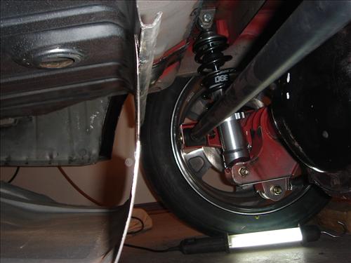

tarmo68 Kirjoitettu 1. Maaliskuuta, 2009 Kirjoittaja Kirjoitettu 1. Maaliskuuta, 2009 taas oppii jotain uutta kun periä tuijottaa,en ookkaan pannut merkille tota asiaa ennemmin rally sport back up lamp...siis taka hiekkapellissä kuvan kera putken päätkin näkyvissä http://miksu.1g.fi/kuvat/Camaro+RS-68/1+087.jpg/_small.jpg yhellä tutulla tuli läpi pellin putki muutaman sentin..eka vähäistä sotkemista helmaan..lopuksi maalitkin lähti pois noin 5 cm putken ympäriltä. eli jos päädyt puhkomaan niin nätti billet läpivienti ja tarpeeksi putki ulos,muttei liikaa... siis oma mielipide mitä ei tosin kannata edes lukea Paljon sulla on tosta tippakourusta maahan, mitta eli korkeus?
tarmo68 Kirjoitettu 1. Maaliskuuta, 2009 Kirjoittaja Kirjoitettu 1. Maaliskuuta, 2009 Tossa kuvassa on paikoitettu pumpun- sekä suodattimen kolo. Syvyyttä tankkiin 70mm lisää jolla kompensoidaan tilavuuden pienentymistä. Eihän tosta oikein ymmärrä itsekkään mitään.
cam68 Kirjoitettu 1. Maaliskuuta, 2009 Kirjoitettu 1. Maaliskuuta, 2009 70mm etureunasta vain? tuo kyllä antaa jo litratilavuutta aikapaljon takaisin.. mitä tuo alkuperäinen tankki muuteen vetää? 60L?
tarmo68 Kirjoitettu 1. Maaliskuuta, 2009 Kirjoittaja Kirjoitettu 1. Maaliskuuta, 2009 Tankin ollessa paikollaan sen etureunaan ja panhard tankon väliin jää noin 100mm tilaa.
tarmo68 Kirjoitettu 1. Maaliskuuta, 2009 Kirjoittaja Kirjoitettu 1. Maaliskuuta, 2009 Tossa tankki paikoillaan ja samalla uudet pakoputken päät eli muoto sama kuin aiemmissa kuvissa mutta 150mm leveet. Onko toi nyt niin pahan näköinen?
set28 Kirjoitettu 1. Maaliskuuta, 2009 Kirjoitettu 1. Maaliskuuta, 2009 Mä en kyl jättäis tota orggis tankkia
