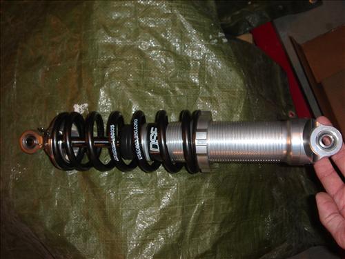

tarmo68 Kirjoitettu 9. Helmikuuta, 2009 Kirjoittaja Kirjoitettu 9. Helmikuuta, 2009 http://www.detroitspeed.com/productpages/indproduct/rearsuspensionprod/quadra_prod.htm Sarja sisältää Koni coil overit 250 jousilla ja niissa on joku DSE oma desing tossa säädössä. Palkkia voi joutua levittää taaksepäin mutta hilkulla on. Eli pistetäänkö nyt sitten toi nykyinen perän tuenta myyntiin, kaikki uutta.Kuvia löytyy kun selailee sivuja taaksepäin. Tai pitäisikö noi asentaa sitten siihen avoon

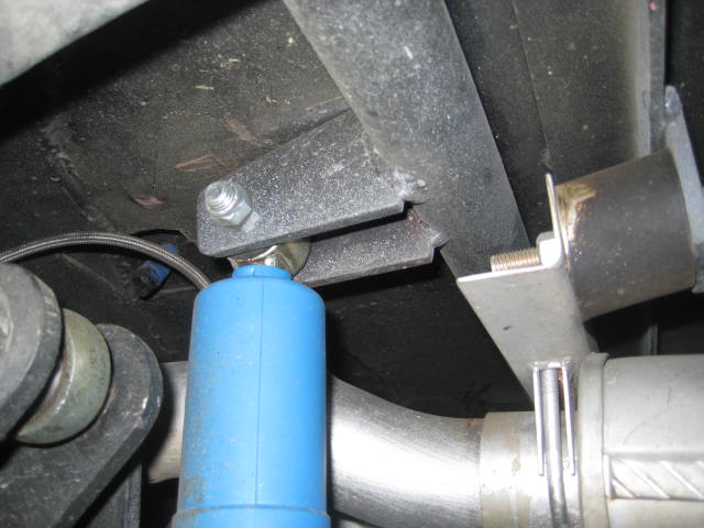

cam68 Kirjoitettu 9. Helmikuuta, 2009 Kirjoitettu 9. Helmikuuta, 2009 Tai pitäisikö noi asentaa sitten siihen avoon mihin avoon joko sellaisen olet kerinny jostan haalimaan?? pisti muuten silmään sellainen asia että joudut tekemään iskareille korvakot yläpäähän. vai tuliko tarvikkeet mukana.. mullahan on just tuon tyyliset iskarin yläpäät ja vinkkinä kerron että jos joudut laittamaan korvakot niin lait asamalla poikkiputki sinne rugon väliin mihin ne korvakot tulee kiinni.. on helpoin tapa.. ja samalla jäykistää runkoa takapäästä.. mulla on just sellainen..

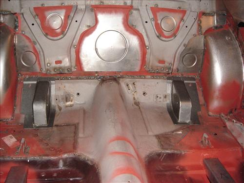

tarmo68 Kirjoitettu 9. Helmikuuta, 2009 Kirjoittaja Kirjoitettu 9. Helmikuuta, 2009 Iskarien yläpäät (tulee kitin mukana) tulee siihen palkkiin joka on mulle jo hitsatty pyöräkoteloiden väliin. Tossa aika hyvä kirjoitus kitin asennuksesta. Mitä avoon tulee niin aina välillä kun kurkkaa kukkaroon ja sitten kävelee talliin (ahdasta)niin huomaa sen että haaveita saa olla mutta kaikkia ei pysty millään toteuttamaan, niin taitaa tässäkin käydä. http://www.lateral-g.net/tech_articles/DSE_quadralink_install/
cam68 Kirjoitettu 9. Helmikuuta, 2009 Kirjoitettu 9. Helmikuuta, 2009 jep jep, eli tuo palkki oli jo niinkuin etukäteen ajateltu tätä varten..oliko se 3mm peltiä? kai se on tarpeeksi jäykkä sit korvakoiden kohdalta?
tarmo68 Kirjoitettu 9. Helmikuuta, 2009 Kirjoittaja Kirjoitettu 9. Helmikuuta, 2009 Joo se tehtiin niin kuin varmuuden vuoksi sinne. Tulihan sille sitten käyttöä kuitenkin.

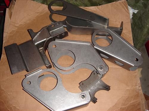

tarmo68 Kirjoitettu 19. Helmikuuta, 2009 Kirjoittaja Kirjoitettu 19. Helmikuuta, 2009 Vähän piti jo sovitella. Osien laatu oli edelleen korkea kuten on ollut ennenkin.
tarmo68 Kirjoitettu 19. Helmikuuta, 2009 Kirjoittaja Kirjoitettu 19. Helmikuuta, 2009 Lisää rautaa...
