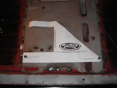

tarmo68 Kirjoitettu 3. Tammikuuta, 2009 Kirjoittaja Kirjoitettu 3. Tammikuuta, 2009 Tänään tarkastelin apurungon ristimitan ja totesin sen heittävän 2 mm joten tuskin tarvii säätää.Ohjeet tuli DSE apurungon yhdistäjien mukana eli lehtijousien etukiinnikkeen vieressä pieni pyöreä reikä ja siitä alatukivarsien etukiinnikkeeseen,molempiin luotilanka ja niistä mitta.Kun mittasin etu- ja takavanteiden ulkoreunasta niin heittoa oli 15 mm puoilien välillä, mutta mitään ohjauskulmia ym ei ole säädetty joten tuskin on aihetta paniikkiin. Apurunkon yhdistäjien asennus alkoi myös.

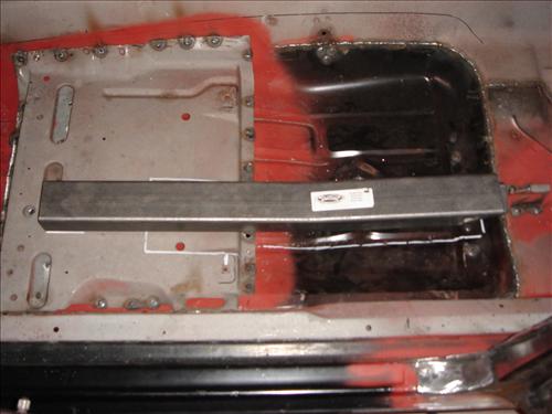

tarmo68 Kirjoitettu 3. Tammikuuta, 2009 Kirjoittaja Kirjoitettu 3. Tammikuuta, 2009 Tässä sitä mennään...Vähän säälittää rälläköidä tuoretta peltiä.

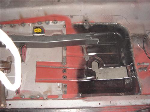

tarmo68 Kirjoitettu 3. Tammikuuta, 2009 Kirjoittaja Kirjoitettu 3. Tammikuuta, 2009 Tähän lopetettiin tältä päivältä.Hitaasti reikää suurentaen ettei tule liian isoa ja sitä kautta liian suuri ilmarako.

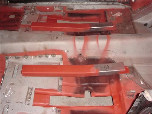

tarmo68 Kirjoitettu 4. Tammikuuta, 2009 Kirjoittaja Kirjoitettu 4. Tammikuuta, 2009 No niin nyt olisi hitsausta vaille valmis.Pitää valmistaa vaan paremmat korvakkeet millä pultataan apurunko noihin yhdistäjiin,mukana tulleet raudat ovat vähän heppoiset ja tarkoitettu hitsattavaksi. Yhdistäjät ovat 75mm leveät ja apurunko aika paljon leveempi joten asensin ulkoreunat samalle tasolle ja sisemmät on sitten pykälällä. Eka puoli otti 6 tuntia ja toinen puoli 2 tuntia joten kyllä vanhakin vielä oppii. Neuvoksi jos olette aikeissa asentaa tollaiset niin kannattaa sovittaa toi palkin takapää auton mukaan ennen lopullista asennusta sillä se ei todellakaan ole valmis sellaisenaan tai sitten mun auton pohja ei ole standardi enään.No kuitenkin aika helppo asennus. Älkää puuttuko noihin O ja V merkkeihin palkeissa, ne on väärinpäin.
cam68 Kirjoitettu 4. Tammikuuta, 2009 Kirjoitettu 4. Tammikuuta, 2009 täällä aina miettinyt että miten nuo oikein ns. yhdistää rungot? eli miten ne on suunniteltu kiinnitettäväksi eturunkoon ja yhdistyykö se hitsatessa takarunkoon??
tarmo68 Kirjoitettu 4. Tammikuuta, 2009 Kirjoittaja Kirjoitettu 4. Tammikuuta, 2009 Tuossa palkin takapäässä näkyy tuollainen haarukka rakenne eli alapuoli hitsataan takapalkin päähän ja sen ympäristöön ja yläpuoli tulee tonne takapenkin kiinnikkeen eteen hitsaamalla. Palkin etupään sitten voi pultata tai hitsata apurunkoon.Aika simppeli ja helppo olisi itsekkin tehdä tollaiset nyt kun on rakenteen nähnyt. Aika hiljaista on täällä
