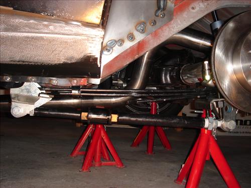

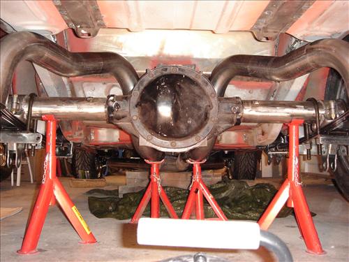

mikke Kirjoitettu 5. Marraskuuta, 2008 Kirjoitettu 5. Marraskuuta, 2008 Tossa olisi noi offset shackless tai jotain sinne päin... Onneksi tuli testattua noi sillä ylemmät pultit on sen verran pitkät että joutui antamaan vähän lekaa sisempiin helmoihin jotta pultit pystyi asentamaan. ompas varsin avoin toi palkin vahvike rungossa, mahtaa kohan pysyä käskyttämisessä mukana
tarmo68 Kirjoitettu 5. Marraskuuta, 2008 Kirjoittaja Kirjoitettu 5. Marraskuuta, 2008 ompas varsin avoin toi palkin vahvike rungossa, mahtaa kohan pysyä käskyttämisessä mukana Joo totesin samat tossa asentaessa,mutta eiköhän se korjata sitten kun laitetaan auto taas vartaaseen.Toinenpuoli oli vähän huonompi...
tarmo68 Kirjoitettu 5. Marraskuuta, 2008 Kirjoittaja Kirjoitettu 5. Marraskuuta, 2008 Noin paljon on tilaa kun on minitubit asennettu.

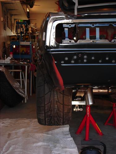

tarmo68 Kirjoitettu 5. Marraskuuta, 2008 Kirjoittaja Kirjoitettu 5. Marraskuuta, 2008 Tossa sovitellaan jo pakoputkia ja samalla näkee miten iskarit sopii.Tankkia voi alkaa jo suunnittelemaan.
tarmo68 Kirjoitettu 5. Marraskuuta, 2008 Kirjoittaja Kirjoitettu 5. Marraskuuta, 2008 Tollainen tankokin tuli soviteltua.

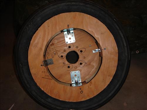

tarmo68 Kirjoitettu 6. Marraskuuta, 2008 Kirjoittaja Kirjoitettu 6. Marraskuuta, 2008 Puuseppää aina tarvitaan... No ei nyt mikään puuseppä mutta seppä kuitenkin. Tein vanerista tollaisen säädettävän backspace vanteen 17x11" eli keskiötä muuttamalla voi säädellä bs ja offsettiä. Mulla keskiö nyt 197mm vanteen takalaidasta eli uloimmasta pinnasta ja sillä haetaan sellaista 7 3/4" back space,olenko oikeassa???Kommentteja. Tolla asetuksella näyttäis käyvän 4 gen tyypin vanteet.

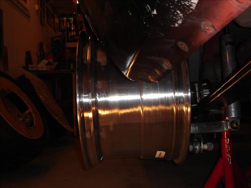

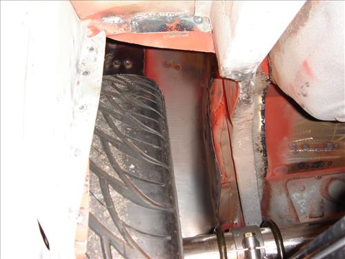

tarmo68 Kirjoitettu 6. Marraskuuta, 2008 Kirjoittaja Kirjoitettu 6. Marraskuuta, 2008 Tossa kuvassa on se vanerivanne paikoillaan ja näyttää mielestäni aika hyvältä. Sisäpuolella tilaa jotain 30mm ja ulkona vähän vähempi.Jos tiukkaa tulee niin sitten mankeloidaan lokarin reunaa sisään.Nyt reuna on aika levee. Kommentoikaa ja antakaa ehdotuksia...
cam68 Kirjoitettu 6. Marraskuuta, 2008 Kirjoitettu 6. Marraskuuta, 2008 no niin nyt perehdytään jo oikealla asenteella siihen millainen vanne sinne sopii.. mikä on vähän vähemmän ulkopuolella se väli?? mulla ei sormi sovi renkaan ja kaaren väliin mutta on myös panhard.. eli jos laitat panhardin niin voit tinkiä siitä vanteen BS luvusta jo N.½" joku / ja vartti olis aika tarkka tai jopa 7" bs..eri asia sit löytyykö noin tiheällä välillä muuten kuin custom off sett tilauksena ja se kestää.. shimmit muuten lähti eilen..
tarmo68 Kirjoitettu 6. Marraskuuta, 2008 Kirjoittaja Kirjoitettu 6. Marraskuuta, 2008 Otan mielellään liian paljon bs kuin liian vähän sillä liikaa jos on niin spacereiillä saadaan vannetta ulos päin mutta sisään pitään jo vaihtaa vetarit tai kaventaa perää. Mitä hyötyä on panhard tankosta?

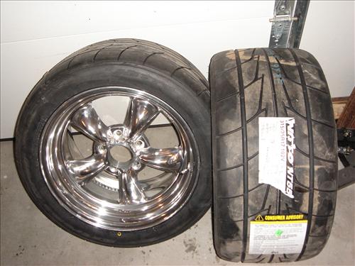

tarmo68 Kirjoitettu 26. Marraskuuta, 2008 Kirjoittaja Kirjoitettu 26. Marraskuuta, 2008 Tuli tossa moitittua suomalaisia varaosaliikkeitä aiemmin, muta nyt pitää sanoa ISO kiitos US Partsille sillä soittelin eilen täältä Afrikasta tilatakseni takavanteet ja tänään emäntä ilmoitti MH olevan paketin.Sain 17"x11" vanteet niin halvalla ettei kannata jenkeistä tilata.Itse pakettia en ole vielä nähnyt mutta jos jotain valittamista on niin hoituuhan ainakin kotimaisella kielellä. Jännityksellä odotan miten käy renkaiden kanssa että mahtuuko??
tarmo68 Kirjoitettu 2. Joulukuuta, 2008 Kirjoittaja Kirjoitettu 2. Joulukuuta, 2008 Vanteiden paketit avattu ja kokeiltu auton alle,näyttää sopivan aika hyvin eli tulee aika lähelle lokasuojan reunaa.Voi olla että viistän lokarin sisäreunasta sellaisen 10mm pois niin on paremmin tilaa pyöriä. 17x11" BS 7 3/4" Huomenna on tiedossa Hämeenlinnan reissu sillä uudet ovet ovat saapuneet ym. osaa itselle ja kaverille.

AnttiK Kirjoitettu 2. Joulukuuta, 2008 Kirjoitettu 2. Joulukuuta, 2008 Vanteiden paketit avattu ja kokeiltu auton alle,näyttää sopivan aika hyvin eli tulee aika lähelle lokasuojan reunaa.Voi olla että viistän lokarin sisäreunasta sellaisen 10mm pois niin on paremmin tilaa pyöriä. 17x11" BS 7 3/4" Huomenna on tiedossa Hämeenlinnan reissu sillä uudet ovet ovat saapuneet ym. osaa itselle ja kaverille. Mä leikkelin n. 8 mm yläreunoista pois, eli alhaalta katsottuna näytää suoralta linjalta.

tarmo68 Kirjoitettu 29. Joulukuuta, 2008 Kirjoittaja Kirjoitettu 29. Joulukuuta, 2008 Nyt on sitten renkaat asennettu vanteille ja ilman suurempia kolhuja.Kiitos Vianor.
