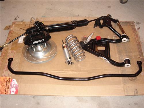

tarmo68 Kirjoitettu 13. Syyskuuta, 2008 Kirjoittaja Kirjoitettu 13. Syyskuuta, 2008 Tossa kuvaa noista pisteosista mitä myös tuli maalattua,on sitten valmiina kun tarvii. Taitaa mennä noi ohjeet enemmän henkimaailman puolelle.Katsotaan nyt miten mun auto kääntyy kurviin noilla osilla mitä on tulossa. DSE antaa sitten helpotusta jos alkaa auto aliohjautumaan. Otetaan suorilla kiinni mitä kurvissa hävitään....
tarmo68 Kirjoitettu 13. Syyskuuta, 2008 Kirjoittaja Kirjoitettu 13. Syyskuuta, 2008 Tossa olisi sitten kuvaa etupään osista: -QA1 coiloverit 450 jousilla. -Addco 1 1/8 tuuman kallistuksen vakaaja. -Global West tukivarret niin ylä- kuin alapuoliset. -2" drop spindles from SSBC. -Unisteer hammastanko ohjaus. -SSBC 13" levyjarrut ja alumiini 4 mäntäiset puristimet (mustat). Kääntyykö kurviin?
selli Kirjoitettu 13. Syyskuuta, 2008 Kirjoitettu 13. Syyskuuta, 2008 Mulla ei oo ku Hotsin jouset ja Konin tolpat/ energyn uretaanit kaikkialla ja kyllä kääntyy jo noillakin niin että omapää ei kestä taittaa kaikkiin paikkoihin. Veikkaan että vähintäänkin maukas tulee ajettavuudeltaan sulle ja vielä ku tuota tehonpaskaakin tuntus olevan moottorissa ni sitä sitte suorilla voi korjailla jos tuntuu että mutkassa jää (muka)
cam68 Kirjoitettu 13. Syyskuuta, 2008 Kirjoitettu 13. Syyskuuta, 2008 ettei vaan menis keula liian alas.. mulla alkuperäiset spindelit ja samat iskarit niin jouduin tosi paljon kiristämään alussa jousia ennenkuin asettuivat aloilleen ja saa kyllä tontiin jos haluaa.. vaikka pakosarjat maahan kiinni.. -2" spindeleissä tuntuu aika paljon.. sulla kuitenkin jonkun verran painavempi keula.. ehkä n+100kg kaikkineen..
cam68 Kirjoitettu 13. Syyskuuta, 2008 Kirjoitettu 13. Syyskuuta, 2008 ai niin varmasti kääntyy kun laitat vain campperit ja kasterit kohdilleen ylätukivarsiin sit erimäärä shimmejä eteen kuin taakse..
cam68 Kirjoitettu 13. Syyskuuta, 2008 Kirjoitettu 13. Syyskuuta, 2008 Tuo lienee kokonaisuutean jokin sarja? Noista 2" drop spindleistä kun ollaan kahta miletä (eli ja ) kyllä kait ne ihan ok on.. itsekin niitä harkitsin ensin kun jäi keula korkeeksi.. sitten öaitoin nuo coiloverit niin se olikin sillä selvä.. jos nyt vielä ottai noilla 2" pois niin olis pakosarjat maassa kiinni.. nehän kun vain madaltavat keulaa kun olka-akseli on ns. ylempänä..
tarmo68 Kirjoitettu 13. Syyskuuta, 2008 Kirjoittaja Kirjoitettu 13. Syyskuuta, 2008 Joo ne 2" madaltajat jäi niistä alkuperäisistä suunnitelmista jolloi piti tulla konin classik iskarit mutta...Toi jarru setti on tehty alkuperäisiin rumpujarrun olkaakseleihin joten on nyt sitten 2 vaihtoehtoa mitä laittaa....Suunnitelmat elää vielä.. Ei muuten ollut mikään setti vaan kaikki valittu luettelosta erikseen. Miten jäykät jouset cam68 sulla on?
pantera Kirjoitettu 13. Syyskuuta, 2008 Kirjoitettu 13. Syyskuuta, 2008 450 lbs jouset kuullostaa loysilta, dragiin varmaan menee mutta tourinkiin vois olla reilusti enemman paunoja Mulla on panterassa eessa 650 ja takana 850 paunaset carreran 14 tuumaset kromatut coiloverit konin billeteilla Jousitus toimii erinomaisesti
cam68 Kirjoitettu 13. Syyskuuta, 2008 Kirjoitettu 13. Syyskuuta, 2008 en muista jousien jäykkyyttä ulkoa mutta voin huomenna etsiä paperit..
tarmo68 Kirjoitettu 13. Syyskuuta, 2008 Kirjoittaja Kirjoitettu 13. Syyskuuta, 2008 cam68 oletko säädellyt noita iskareita vai ollaanko menty samalla säädöllä koko kesä. Hienoja säätöjä kyllä löytyy mutta kuka niitä viitsii säätää, uskon että mulla pätee toi ohje.Säätö keskiasentoon ja kaasua...
cam68 Kirjoitettu 13. Syyskuuta, 2008 Kirjoitettu 13. Syyskuuta, 2008 juu olen hieman säätänyt.. jo keväällä hieman kiristin enkä muitanut silloin kiristä äkuin kuskin puolta niin katsastuksessa näytti 9% heikommaksi apparin puolen.. no nyt molemmat samoissa säädöissä eikä vielä tapissaan.. ensin epäilin että onko noilla säädöillä ns. perstuntuman kanssa mitään merkistystä mutta kyllä niillä on..
cam68 Kirjoitettu 14. Syyskuuta, 2008 Kirjoitettu 14. Syyskuuta, 2008 mulla etu jouset on 350lbs.. eikä ainakaan mun autossa tunnu löysältä.. toki tuo keula on aika kevyt.. kaverin 69 isolohkoon verrattuna mun auto 300kg kevyempi ja ei pelkkä isolohko tee tuollaista eroa.. toki ei ne kaikki kilot keulasta ole lähteneet mutta kumminkin..
tm383 Kirjoitettu 14. Syyskuuta, 2008 Kirjoitettu 14. Syyskuuta, 2008 moi tossa mun camarossa konit säädetty puoliväliin ni on aika hyvä,jousien jäkkyydestä ei tietoa eivät kuitenkaan alkuperäiset ole ja keula oli aika koholla ni lyhensin niistä puoli kierrosta ni nyt on hyvä,keula mieleisellä korkeudella ja sopivan jämäkkä,konja ei tosiaan kannata jäykimpään asentoon laittaa saattaapi tippua amalgaamit hapaista....

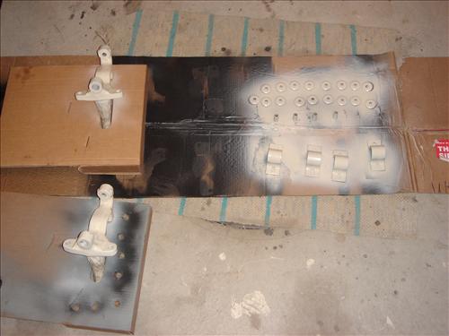

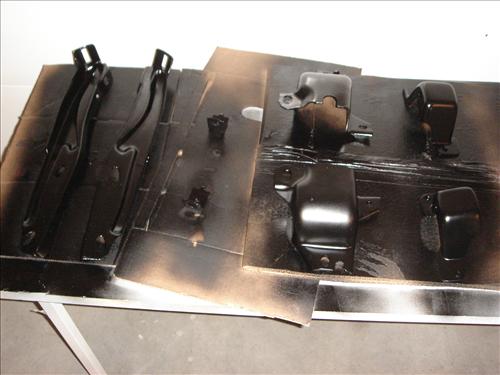

tarmo68 Kirjoitettu 14. Syyskuuta, 2008 Kirjoittaja Kirjoitettu 14. Syyskuuta, 2008 Tänään tuli taas maalattua etupään osia jotta ne olisi sitten valmiina kun niitä tarvitaan.Maalin sai pintaan kallistuksenvakaajan kiinnikkeet sekä noi rumpujarrujen olka-akselit.Tuli vähän tuunattua niitä ennen maalausta eli terävien kulmien pyöristelyä ja valupurseiden hiontaa. Poijaat pelotteli mua eilen noiden 2" pudottajien käytöstä... Apurunkon sisälle ruiskuttelin kotelonsuoja-ainetta.
cam68 Kirjoitettu 14. Syyskuuta, 2008 Kirjoitettu 14. Syyskuuta, 2008 yksi pieni vinkki Tarmo.. kun laitat vakaajaa paikalleen niin ota pora kauniiseen käteesi ja suosiolla läpi pulteilla kiinni.. ne vanhat mutterin puolikkaat siellä rungon sisässä korkaa sata varmasti kun sullakin noin jykevä vakaaja, mulla kävi just niin samanpaksuisella.. ensin porataan ja vasta sitten ruuvataan.. ;D säästät hermoja ja aikaa.. mun tapauksessa katsastus mies huomasi kun kuskinpuolen kiinnike reuhotti viturallaan toisen pultin kadottua jonnekin matkanvarrelle ja kierteet hävinny..
tarmo68 Kirjoitettu 14. Syyskuuta, 2008 Kirjoittaja Kirjoitettu 14. Syyskuuta, 2008 Kiitos vinkistä, näin tullaan tekemään.Ei ihan kaikki tule mieleen kun ekan kerran tekee mutta seuraavalla kyllä. Asialliset ohjeet ovat terve tulleita.
