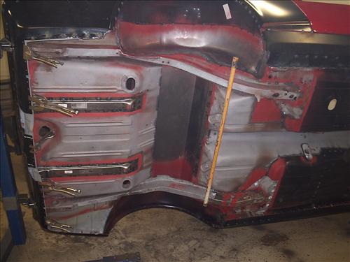

cam68 Kirjoitettu 9. Syyskuuta, 2008 Kirjoitettu 9. Syyskuuta, 2008 tuolla aikaisemmin puhuit kuinka ohutta on takarungon pätkät.. itsekin ihan yllätyin kun ne oikeesti on vain peltiä sen takia ne mun tukivarretkin irtos alkukesästä kun ei materiaali kestänyt rungossa rasitusta..
tarmo68 Kirjoitettu 9. Syyskuuta, 2008 Kirjoittaja Kirjoitettu 9. Syyskuuta, 2008 Joo ja sit kun ruoste on vielä vaikuttanut sisäpuolella niin siinä se.Näyttää ulospäin aika hyvälle mutta...

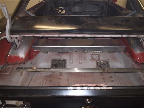

tarmo68 Kirjoitettu 9. Syyskuuta, 2008 Kirjoittaja Kirjoitettu 9. Syyskuuta, 2008 No niin äijät.Alkaa auto jo näyttämään joltain. Minitubit paikoillaan samoin kuin se palkki tubien välissä.Alkaa olemaan renkaille tilaa... Mitäs sanotte???
tarmo68 Kirjoitettu 9. Syyskuuta, 2008 Kirjoittaja Kirjoitettu 9. Syyskuuta, 2008 Tossa kuva joka näyttää miten komeesti kaikki istuu.Toi palkkikin näyttää kuin se olisi tehtaalta tullut.
Nova Kirjoitettu 9. Syyskuuta, 2008 Kirjoitettu 9. Syyskuuta, 2008 Näyttää melkein yhtähyvältä mitä itse tekisin ... tai siiis yrittäisin. Tuskin noin siistiä saan aikaseksi.

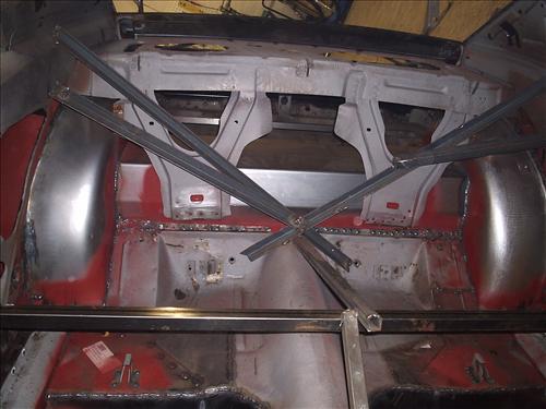

tarmo68 Kirjoitettu 9. Syyskuuta, 2008 Kirjoittaja Kirjoitettu 9. Syyskuuta, 2008 Sitten peräkontista pikku kuva.Sanoisin että kelpaa mulle ja tosta on sitten mukava jatkaa kunhan auto saadaan taas kotiin. Mulle tulee kiire ton apurunkon kanssa kun tarkoitus oli istuttaa kaikki roina siihen ja sitten maalata se ennen auton tuloa talliin. No Kari vaihtaa vielä katon ja sitten siinä on jotain "pientä" vielä jäljellä. Kommenttia peliin...
Nova Kirjoitettu 9. Syyskuuta, 2008 Kirjoitettu 9. Syyskuuta, 2008 Mites muokkaa takapenkkiä? Eikös noi minitubit vie siltä elintilaa hieman.
tarmo68 Kirjoitettu 9. Syyskuuta, 2008 Kirjoittaja Kirjoitettu 9. Syyskuuta, 2008 Renkaat pitäisi saapua perjantaina joten sitten päästään ottamaan vähän kuvia miltä näyttää...315/35-17. WIDE ASS.
Nupa Kirjoitettu 9. Syyskuuta, 2008 Kirjoitettu 9. Syyskuuta, 2008 Tossa kuva joka näyttää miten komeesti kaikki istuu.Toi palkkikin näyttää kuin se olisi tehtaalta tullut. Tosta voisin kysyä että mikä palkki laitettu ylimääräsenä ja minne
tarmo68 Kirjoitettu 9. Syyskuuta, 2008 Kirjoittaja Kirjoitettu 9. Syyskuuta, 2008 Joo pellistä penkkien taakse oli puhetta ja kait noi reiät tullaan pistämään umpeen. Mun lapset ei sitten enää pääse konttaamaan ohjaamon puolelta peräkonttiin kuten silloin kun autoa purettiin ja se vasta oli heistä hauskaa...Minusta ei niin kovin.. Tankki tulee alkuperäiselle paikalle auton alle niin jää takakonttiin enemmän tilaa tavaroille siten kun lähtee Suomea kiertämään.Teltat ja makuupussit. NOVA:lle tiedoksi että teetä ainakin osa hommista jos tuntuu ettei pelti taitu niinkuin haluaisit, voi lopputulos olla kuitenkin halvempi ja helpompi.Ei toi kuitenkaan niin kallista ole.

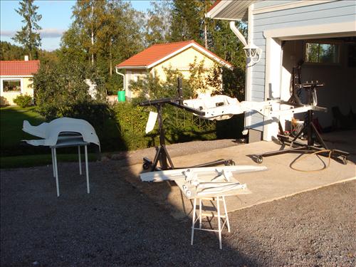

tarmo68 Kirjoitettu 10. Syyskuuta, 2008 Kirjoittaja Kirjoitettu 10. Syyskuuta, 2008 Tänään maalasin apurunkon, sisälokarit (helpompi varastoida kun on maali päällä) ym pisteosaa ja maalina Inerta 5.Helppo maalata ja haisee sitten hyvältä... No tossa mun maalauskammiossa on kyllä suhteellisen hyvä toi ilmanvaihto.Pelkäsin vaan kun oli aika tuulista että miten naapurin tummalle transitille kävi kun tuuli sattui just sinnepäin...Ei ole äijä ainakaan vielä ovelle koputellut. Huomenna vähän sikaa apurunkoon ja pintamaali päälle (Inerta 50 ja mustaa). Perjantaina pitäisi tulla oikeat moottorin kumityynyt ja sit pääsee sitä passailee tohon apurunkoon. Mukava kesäloma sää.
cam68 Kirjoitettu 10. Syyskuuta, 2008 Kirjoitettu 10. Syyskuuta, 2008 kohta sulla alkaa se paras vaihe.. osien paikalleen laitto.. mites meinasitko tekniikkaa laittaa minkä verran kiinni ennen maalausta?? rullaavaksi?? joko väri on päätetty? tänään kävi mielessä yksi härski vaihtoehto.. juohtui vaan mieleen kun mainitsit jostain fordin väristä aikaisemmin vai muistanko väärin?
