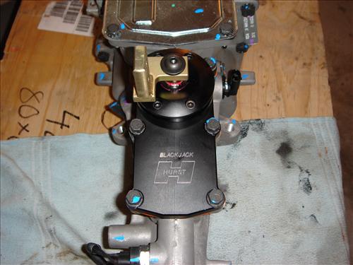

tarmo68 Kirjoitettu 20. Syyskuuta, 2008 Kirjoittaja Kirjoitettu 20. Syyskuuta, 2008 Offset shifteri nimeltää Blackjack tuli asennettua jotta keppi menisi keskelle nykyistä reikää.Eikös toi Blackjack ole jonkun suojautumisvälineen merkki tai eipä noita muista kun on niin kauan viime kerrasta..

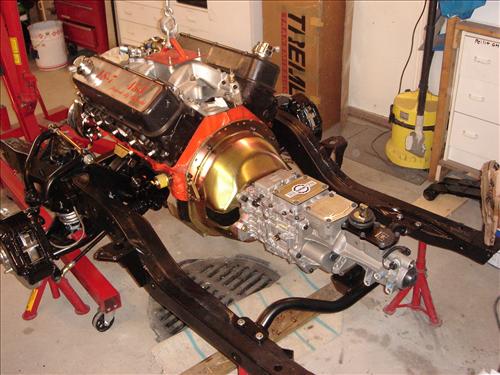

tarmo68 Kirjoitettu 20. Syyskuuta, 2008 Kirjoittaja Kirjoitettu 20. Syyskuuta, 2008 Ensimmäinen kerta kun moottori ja vaihteisto toisissaan kiinni. Aika homma kun yksin ton asentaa paikoilleen.

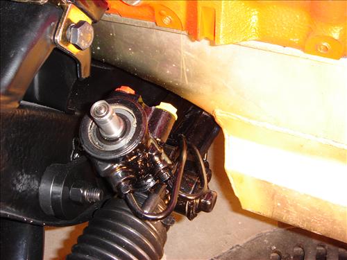

tarmo68 Kirjoitettu 20. Syyskuuta, 2008 Kirjoittaja Kirjoitettu 20. Syyskuuta, 2008 Joku aiemmin epäili hammastankon mahtuvuutta öljypohjan kanssa mutta mulla on noin sentti väliä eli hyvin mahtuu.

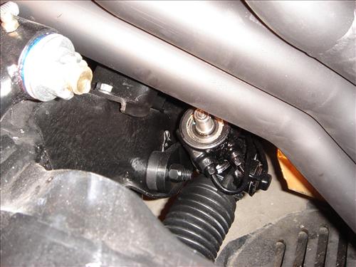

tarmo68 Kirjoitettu 20. Syyskuuta, 2008 Kirjoittaja Kirjoitettu 20. Syyskuuta, 2008 Ohjausakseli tulee olemaan aika hauskan näköinen kun se tehdään 3 nivelellä,mutta väittävät että onnistuu.

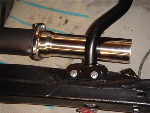

tarmo68 Kirjoitettu 20. Syyskuuta, 2008 Kirjoittaja Kirjoitettu 20. Syyskuuta, 2008 Pakoputken alkupää 3" ottaa lievästi kiinni vaihteiston poikkitukeen mutta tuskin aiheuttaa toimenpiteitä.

cam68 Kirjoitettu 20. Syyskuuta, 2008 Kirjoitettu 20. Syyskuuta, 2008 heh.. aika kivan näköistä melko täyden oloinen tuo ohjausakselin kohta.. pakosarjatkin melko paljon söi tilaa näköjään..
tarmo68 Kirjoitettu 21. Syyskuuta, 2008 Kirjoittaja Kirjoitettu 21. Syyskuuta, 2008 Kokeilin tota pakoputken lähtöä uudelleen tänään ja nyt siinä on noin 10mm väliä eli moottori oli yön aikana laskeutunut sen verran.Hyvä juttu. Hammastankon liittimet sopii paikoilleen eli nyt on ainoa mikä vaatii toimenpiteitä on öljynpainekello suodattimen vieressä,siihen pitää saada joku 45 asteinen kulma liitin. Onko miehet pinnoittaneet pakosarjoja esim.noilla tuotteilla eli onko kokemuksia.Omat pitäisi pinnoittaa mutta ei löydy niin isoa uunia jossa kuivattaisi. Kokemuksia saa kirjoittaa. http://www.roadmachine.fi/techline.html

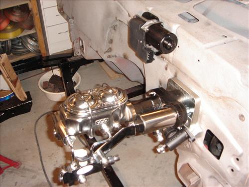

tarmo68 Kirjoitettu 21. Syyskuuta, 2008 Kirjoittaja Kirjoitettu 21. Syyskuuta, 2008 Tänään pistettiin moottori takaisin kuljetuspukkiin odottamaan seuraavaa asennusta. Tulipeltiin passattiin niin nestekytkimen pääsylinteri,Hydroboost sekä lasinpyyhkijän moottorikin.Pientä sovittelua oli mutta "vinku" hoiti hommat vaivatta. Kytkinpolkimeen myös porattiin reikä uuteen paikkaan käyttöakselia varten. Oli sitten taas viimeinen kuva 5 viikkoon sillä ansiotyöt alkaa taas.Intoa olisi ollut taas tehdä eteenpäin mutta pitää saada rahoitettua tämä jotenkin.
