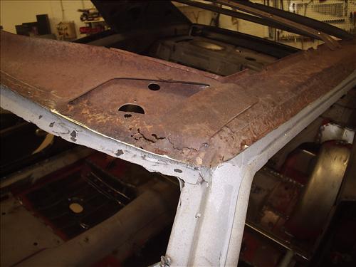

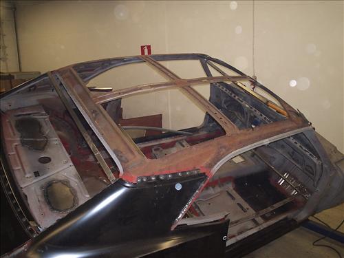

tarmo68 Kirjoitettu 10. Syyskuuta, 2008 Kirjoittaja Kirjoitettu 10. Syyskuuta, 2008 No niin päätetiin tehdä tosta avo eli katto pois vaan...
tarmo68 Kirjoitettu 10. Syyskuuta, 2008 Kirjoittaja Kirjoitettu 10. Syyskuuta, 2008 Oli tuolla kattopellinkin alla vähän mätä hommaa.Hyvä että löytyi toikin paikka ja vielä molemmin puolin eli vasemmalla ja oikealla. Kari uhkaili etä auto olisi loppuviikolla valmis ja minä vielä tunaan ton apurunkon kanssa.Mun aikataulusssa pysyminen petti taas.

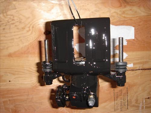

tarmo68 Kirjoitettu 11. Syyskuuta, 2008 Kirjoittaja Kirjoitettu 11. Syyskuuta, 2008 Ostin tollaista jarrusatulamaalia, onko kellään kokemusta että pysyykö Mitä pitää huomioida kun maalaa alumiinisatulat?? Takapään satulat sai ton maalin tänään(mustaa). Tuuningia,tuuningia...40 vuotias äijä maalaa jotain pirun satulaita, onkohan haisteltu tinttua liikaa...
cam68 Kirjoitettu 11. Syyskuuta, 2008 Kirjoitettu 11. Syyskuuta, 2008 ei ne välttämättä edes tarvii mitään erikoismaalia.. katukäytössä sun jarrut ei kuumene käytännössä niin paljon että maali palais satuloista pois.. toki muuten voi irtoilla lian ja kelien vaihtelun takia etenkin alumiinista.. mun mielestä ei kuitenkaan kannattais tehdä niille satuloille muuta kun maalit niskaan ja kestää minkä kestää

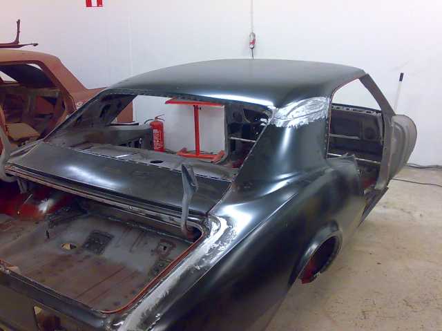

tarmo68 Kirjoitettu 11. Syyskuuta, 2008 Kirjoittaja Kirjoitettu 11. Syyskuuta, 2008 Toi kuva on vähän huono mutta tossa on malli miltä näyttää takapään SSBC satulat maalattuna,näyttää luonnossa paljon paremmalta. 2 komponentti maalia ja 3 tuntia maalauksesta näyttää olevan pölykuiva. Taisin vetää aika paksun pinnan mutta kait se aamulla on jo kuiva.Näyttää tasoittavan itse itsensä. Nostin autotallin lämpötilan lähelle 18 astetta jotta saadaan noi joskus kuivaksi. Autoon on tänään pistetty katto kiinni ja tinattu katon- ja kyljenvälinen sauma. Huomenna näytän teille pienen yllätyksen noista koritöistä, jos se vaan valmistuu huomenna???Olkaa kuulolla.Pieni mutta aika siisti juttu.

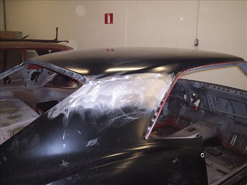

tarmo68 Kirjoitettu 12. Syyskuuta, 2008 Kirjoittaja Kirjoitettu 12. Syyskuuta, 2008 tuolta näyttä katto ilman peltiä.Ruoste viat korjattuna.
tarmo68 Kirjoitettu 12. Syyskuuta, 2008 Kirjoittaja Kirjoitettu 12. Syyskuuta, 2008 Ja sitten pelti paikoillaan.Velluhan kerkes jo eilen lähettää kuvan mutta kertaus on opintojen äiti..

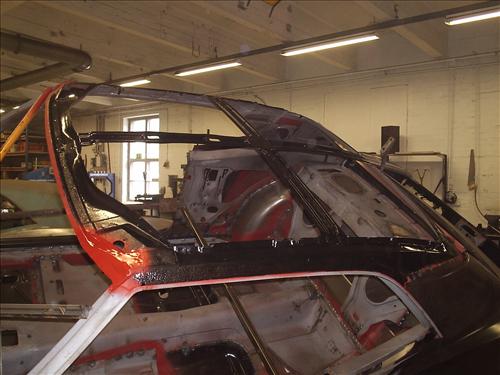

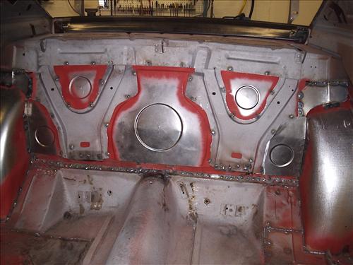

tarmo68 Kirjoitettu 12. Syyskuuta, 2008 Kirjoittaja Kirjoitettu 12. Syyskuuta, 2008 Takapenkin taustan reiät tukittuna.Huomatkaa taiteilijan taiteellinen näkemys...Aika siisti.

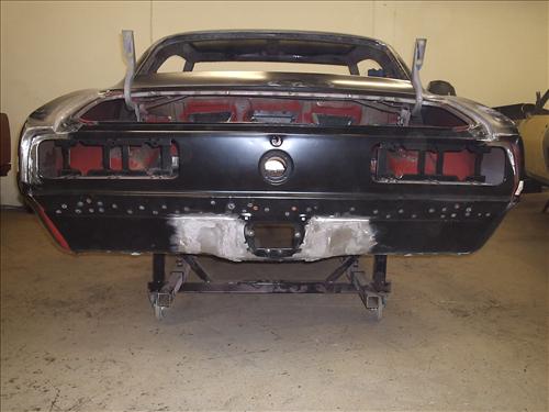

tarmo68 Kirjoitettu 12. Syyskuuta, 2008 Kirjoittaja Kirjoitettu 12. Syyskuuta, 2008 Sitten lopuksi se josta jo eilen varoittelin. Muutettiin tota rekkarin paikka pikkuisen leveemmäksi jotta siihen sopii vanhan mallin kilpi.Muoto säilyi samana mutta pikkuisen leveempi.Vaikea haveita muutosta mutta kun kilpi on paikoillaan niin näyttää ihan hyvältä.

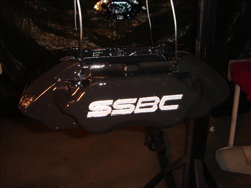

tarmo68 Kirjoitettu 12. Syyskuuta, 2008 Kirjoittaja Kirjoitettu 12. Syyskuuta, 2008 Ostin Bauhausista pikkuisen yläpuolisella säiliöllä olevan maaliruiskun ja nyt kokeilemaan sitä noihin etujarrusatuloihin.Kuvia voi tulla vielä tänään lisää..
5.7targa Kirjoitettu 12. Syyskuuta, 2008 Kirjoitettu 12. Syyskuuta, 2008 Mistä tämä hullu kansa saa energiansa, sorry ot, näyttää hyvältä
tarmo68 Kirjoitettu 12. Syyskuuta, 2008 Kirjoittaja Kirjoitettu 12. Syyskuuta, 2008 Ruisku testattu ja todettu ihan hyväksi noihin pikku maalauksiin.Taidan lopettaa kokonaan pensseli maalaukset sillä tolla ne hoituu aika kivuttomasti. Tossa huono kuva etupään jarrusatulasta.Maali on mustaa mutta saattaa näyttää joltain muulta kuvassa.

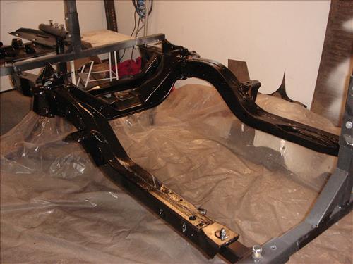

tarmo68 Kirjoitettu 13. Syyskuuta, 2008 Kirjoittaja Kirjoitettu 13. Syyskuuta, 2008 Apurunko sai pintamaalin tänään,Inerta 50 ja musta tietty.
-vellu Kirjoitettu 13. Syyskuuta, 2008 Kirjoitettu 13. Syyskuuta, 2008 Apurunko sai pintamaalin tänään,Inerta 50 ja musta tietty. Mitkä tukivarret, jouset ja iskarit meinaat Tarmo laittaa?
tarmo68 Kirjoitettu 13. Syyskuuta, 2008 Kirjoittaja Kirjoitettu 13. Syyskuuta, 2008 Käynkö ottamassa kuvat niistä?
-vellu Kirjoitettu 13. Syyskuuta, 2008 Kirjoitettu 13. Syyskuuta, 2008 Käynkö ottamassa kuvat niistä? Pähkäilen vaihtoehtoja... Mulla on toinen täydellinen apurunko odotamassa tallilla jota vois jo alkaa modaamaan Guldstrandin ohjein: http://www.pozziracing.com/first_gen_suspension_geome.htm#Geometry%20discussion. Naapurilta löytyy myös: http://www.protouring.se/index.php?option=com_content&task=view&id=18&Itemid=27
