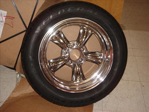

tarmo68 Kirjoitettu 5. Syyskuuta, 2008 Kirjoittaja Kirjoitettu 5. Syyskuuta, 2008 Taitaa olla aika tutun näköiset... Tollaiset löytyy tallista, edessä 17"x 7 225 ja takana 17" x 8 255, taakse pitäisi saada 17"x 11.Mutta kuten sanoin niin voi olla että suunnitelmat tulee vielä muuttumaan.

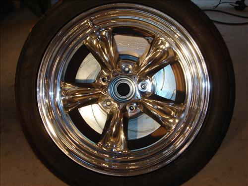

tarmo68 Kirjoitettu 5. Syyskuuta, 2008 Kirjoittaja Kirjoitettu 5. Syyskuuta, 2008 Tossa katsellaan miten jarrut sopii vanteeseen ja niinhän siinä taitaa käydä etta spacerit pitää laittaa jotta renkaat mahtuu pyörimään.Pistin M12 prikat pinnapulttien alle näyttää riittävän mutta joku 5mm niin sopii varmasti. Kyllä taidetaan maalata satulat mustaksi sillä on niin paljon kiiltävää samassa paikkaa. Saa sitten kommentoida taas ja kertoa omat mielipiteet.

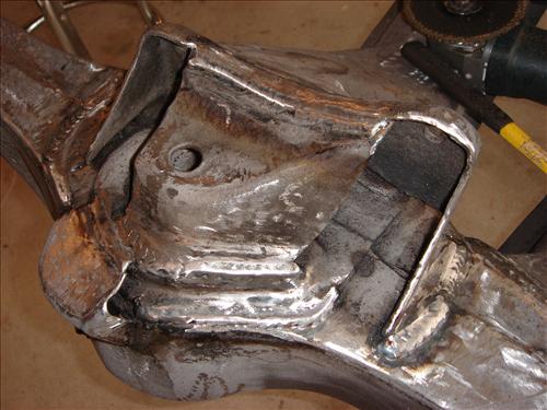

tarmo68 Kirjoitettu 5. Syyskuuta, 2008 Kirjoittaja Kirjoitettu 5. Syyskuuta, 2008 Apurunkon hitsaukset suoritettu pääosin.Ei niin kaunista mutta toivottavasti parempi kuin mitä se oli.

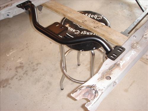

tarmo68 Kirjoitettu 5. Syyskuuta, 2008 Kirjoittaja Kirjoitettu 5. Syyskuuta, 2008 Tossa vähän kokeillaan jo vaihteiston kannaketta ja samalla näette miten apurunkon oikeanpuolen takakorvake on jenkkipoikien korjaamana hitsattu 20mm väärään paikkaan ja jälki muutenkin mitä sattuu. Oikeat mitat löytyi Camaro kirjasta.

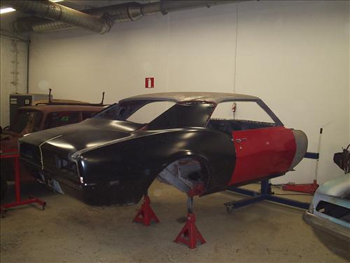

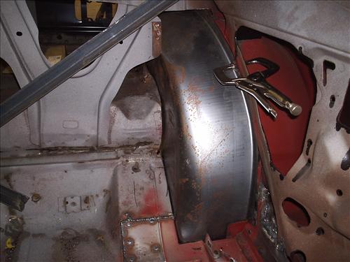

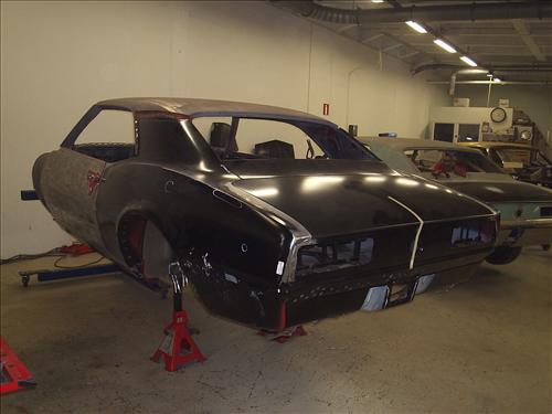

tarmo68 Kirjoitettu 5. Syyskuuta, 2008 Kirjoittaja Kirjoitettu 5. Syyskuuta, 2008 Vasen kylki sovitettu oven ja takaluukun kanssa sekä Taiwanin miesten metkut korjattu.Kävi just niinkuin CAM68 arveli että ne poijaat prässää useampi pelti päällekkäin ja näyttää että toi olisi ollut se kolmas pelti siinä pinossa... No pienet kauneus virheet korjattu ja taas sopii.Kiitos sille kelle se kuuluu.
tarmo68 Kirjoitettu 5. Syyskuuta, 2008 Kirjoittaja Kirjoitettu 5. Syyskuuta, 2008 Samat jutut oikealle puolelle.Keskiviikkona Kari sai takaluukun ja minitubit (sovitettu vasta)ja nyt melkein kaikki valmiina.Aika tehokasta sanoisin.

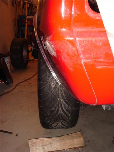

tarmo68 Kirjoitettu 5. Syyskuuta, 2008 Kirjoittaja Kirjoitettu 5. Syyskuuta, 2008 Minitubit sovitettuna. Kommentoikaa nyt edes vähän noita juttuja tai pistän oman kuvan tänne niin siitä saatte...
cam68 Kirjoitettu 5. Syyskuuta, 2008 Kirjoitettu 5. Syyskuuta, 2008 kyllä ne satulat mustaksi.. ja hienolta näyttää takalokarit niin sisältä kuin päältäkin.. sopii kumia sisään jo aika hyvin.. nyt vaan kannattaa sun tarkkaan mitata tai kokeilla jollain vanteilla että saat hyvänäköiseksi takapään = pyöränkotelot täyteen.. eli saattaa tulla joidenkin vanteiden kanssa miettimistä backspacing ja et lukujen kanssa.. kun 11 tuumaa leveenä ei välttämättä ihan kaikilta löydy sopivaa.. tietysti akselin leveys on ratkaiseva kanssa..
tarmo68 Kirjoitettu 5. Syyskuuta, 2008 Kirjoittaja Kirjoitettu 5. Syyskuuta, 2008 Taitaa toi backspace olla aika lähellä 7"sillä noi vanteet jotka mulla on ostettuna on 8" ja BS 4.75" ja kuten kuvasta näkee niin menee pyöräkotelon sisään sopivasti ja antaa mahdollisuuden madallukseen.Noissa renkaat 255/50-17"Tarviiko joku noita.Ihan uudet.Vaihdossa voin ottaa saman valmistajan 11" leveet vanteet. Vanteet jotka mulla oli AR Hoppsterit oli kanssa 8" mutta BS 4" ja ne jäi kaaren tasalle eli ei mennyt pyöräkoteloon. http://store.summitracing.com/partdetail.asp?autofilter=1&part=ARE%2D4057116170&N=700+400082+4294923105+4294793320+4294794930+4294755960+115&autoview=sku
cam68 Kirjoitettu 5. Syyskuuta, 2008 Kirjoitettu 5. Syyskuuta, 2008 mull aon muistaakseni bs n.6" vaikka ei ole kuin ysi puolikkaat.. mutta mun akselin on saakelin leveä.. muistaakseni 156cm laipasta laippaan sissään päin sopisi ehkä tuuma ja ulos päin korkeintaan puoli.. eli tiukkaa tekis mulle 11" leveä mutta eihän mulla olekaan levitetty sisälokareita kuin n. 5cm..

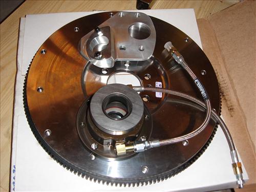

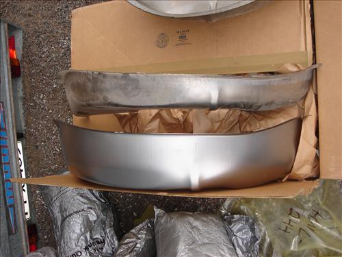

tarmo68 Kirjoitettu 8. Syyskuuta, 2008 Kirjoittaja Kirjoitettu 8. Syyskuuta, 2008 Laadukkaan näköistä osaa.
