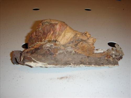

tarmo68 Kirjoitettu 8. Syyskuuta, 2008 Kirjoittaja Kirjoitettu 8. Syyskuuta, 2008 Luulin jo ettei Amerikan mies ole ollenkaan paikannut tota autoa sanomalehti/pakkeli yhdistelmällä mutta löytyihän sitä lopulta. Näyttää kyllä kuvassa enemmän koiran paskalta...No toimiva yhdistelmä peltitöissä

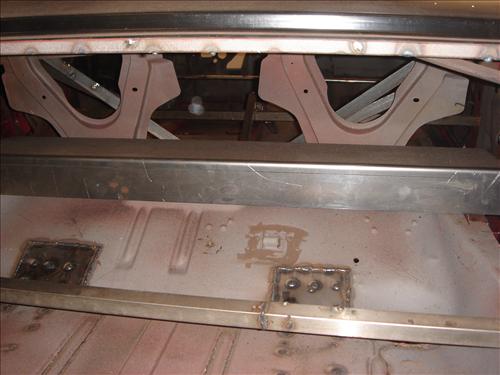

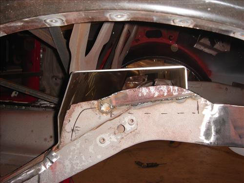

tarmo68 Kirjoitettu 8. Syyskuuta, 2008 Kirjoittaja Kirjoitettu 8. Syyskuuta, 2008 Tossa viimeisin kuva auton peltitöiden edistymisestä. Poikkipalkki on tehtynä joka tulee pyöräkoteloiden väliin tueksi ja siihen kiinnitetään iskarien yläpäät. Aine on 3mm paksua ja antaa varmasti lisätukea alkuperäiseen verrattuna.Palkki hitsataan kun pyöräkotelot on kiinni.

tarmo68 Kirjoitettu 8. Syyskuuta, 2008 Kirjoittaja Kirjoitettu 8. Syyskuuta, 2008 Taitais olla aika tylsä video, pelkästään nenän kaivuuta.... koko filmi. Tossa näkyy poikkipalkin profiili eli aika paljon tukevampi kuin DSE vastaava ja asennetaan vielä suoraan eli ei paljon alkuperäistä häpeä. Noita palkkeja saa tuolta Karilta jos on tarvetta.

Nova Kirjoitettu 8. Syyskuuta, 2008 Kirjoitettu 8. Syyskuuta, 2008 Auttaako tommonen poikkipalkki lisäys paljonkin? Hyvin näyttää toi projekti etenevän tosin se taitaa myös näkyä peltisepän laskussa.
tarmo68 Kirjoitettu 8. Syyskuuta, 2008 Kirjoittaja Kirjoitettu 8. Syyskuuta, 2008 Mun olisi tarkoitus vääntää tohon vielä DSE tyyliset turvakaaret eli vaan pään yli ja siitä putket taakse takaluukkuun. Palkki on sijoitus tulevaisuuteen jos vaikka joku talvi ihan 4 linkki tuentaa asennettaisiin.Sen jäykistys vaikutuksesta ei ole tietoa mutta aika pehmee on toi takapää kun minitub takia joudutaan takapään palkkejakin ohentaa molemmin puolin.Mutta kaikki yhdessä niin hyvä tulee. Noi takapään palkitkin on vaan muotoon taitettua peltiä, jotain 1mm eli aika pehmeetä.

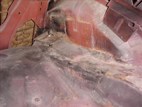

tarmo68 Kirjoitettu 8. Syyskuuta, 2008 Kirjoittaja Kirjoitettu 8. Syyskuuta, 2008 Tossa kuva miltä iskarin yläpää näytti ennen töiden aloitusta, tukevasta "plootusta" oli sekin kasaan parsittu.
Nova Kirjoitettu 8. Syyskuuta, 2008 Kirjoitettu 8. Syyskuuta, 2008 Tossa kuva miltä iskarin yläpää näytti ennen töiden aloitusta, tukevasta "plootusta" oli sekin kasaan parsittu. Onhan toi uusi hieman fiksumpaa tekoa.
