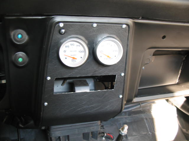

cam68 Kirjoitettu 31. Toukokuuta, 2008 Kirjoitettu 31. Toukokuuta, 2008 minä käytin sen orkkis listan tuohon reunaan..

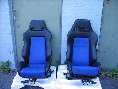

tarmo68 Kirjoitettu 19. Heinäkuuta, 2008 Kirjoittaja Kirjoitettu 19. Heinäkuuta, 2008 Kävin tossa kotona viikon ja jotain tuli sinä aikana tehtyäkin. Apurunko ja ym osaa tuli hiekkapuhallettua ja Recaron penkit hankin jo varalle kun sopivasti eteen sattui. Hämeenlinnasta soittivat ja sanoivat että siellä odottaa iso paketti jossa pitäisi olla minitub ,Etulevyjarrusetti, hydroboost ym ja kuvaa tulee kun paketti kotona.

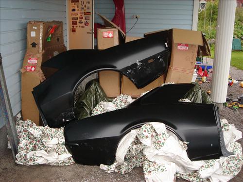

tarmo68 Kirjoitettu 8. Elokuuta, 2008 Kirjoittaja Kirjoitettu 8. Elokuuta, 2008 Hämeenlinnassa odottanut paketti olikin NPD lähettämä ja Amer Tradingin toimittama paketti ja tilaus oli tehty 9.6 ja paketti kontissa Suomeen ja kotona 2 kuukaudessa .Sanoisin aika hyvää toimintaa. Paketissa tuli molemmat quarterit, katto ja takaluukun pohja ja sinne tankin tukiraudat ym pisteosaa. Auto lähtee peltisepälle 9.8 ja sitten kun talliin tulee tilaa niin aletaan eturunkon fiksaus.
Nupa Kirjoitettu 8. Elokuuta, 2008 Kirjoitettu 8. Elokuuta, 2008 Miltä tuo laatu noissa näyttää? Istuvuudesta ei varmaan vielä voi sanoa mitään, mutta ensivaikutelma. Oon antanu itselleni ymmärtää, että noi pellit on vaan sinnepäin, istuvuus on mitä on...
cam68 Kirjoitettu 8. Elokuuta, 2008 Kirjoitettu 8. Elokuuta, 2008 pahinta mitä minä olen kuullut niin taiwanin pojat prässää useampi pelti päällekkäin noita peltiosia.. ei taatusti ole päällimmäinne ja alimmainen samanlaisia
tarmo68 Kirjoitettu 8. Elokuuta, 2008 Kirjoittaja Kirjoitettu 8. Elokuuta, 2008 Ensivaikutelma ok mutta vaikea sanoa vielä tässä vaiheessa.No toivotaan että paremmin istuu kuin noi nykyiset... Joku viisas sanoi että Goodmark olisi se ainut hyvä ja toinen taas sanoi että samasta paikasta tulee kaikki pellit. Made in Taiwan.

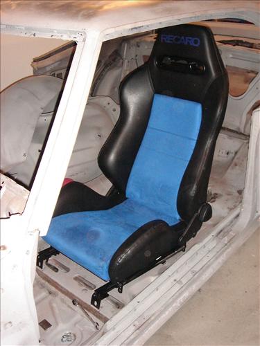

tarmo68 Kirjoitettu 8. Elokuuta, 2008 Kirjoittaja Kirjoitettu 8. Elokuuta, 2008 Kuskin penkki ja siihen kiskot melkein valmiit.Penkkien mukana tuli VW Passatin kiskot jotka isolla rälläkällä pilkoin ja käytin vaan kaikki tarpeelliset näihin nykyisiin.Ostin muuten itse kiskot Etelä-Afrikasta sellaisista tarvike penkeistä noin 40 eurolla pari.Vaikea tehdä oikean mallisia kiskoja sillä kun polkimet ja ratti puuttuu niin korkeudet ja etäisuudet on vaikea hahmottaa.Lopullinen hitsaus suoritetaan kun kasataan sisustaan ja ollaan täysin varma mitä ollaan tekemässä. Mukavat penkit istua kuten cam68 jo niistä totesi.
Pontus Kirjoitettu 8. Elokuuta, 2008 Kirjoitettu 8. Elokuuta, 2008 Mulla istu nuo mustat Taiwan pellit aivan just eikä melkein. Samat taka loksut, katto, konepelti, ovipeltiä, lattiaa, takapeltiä, jne, jne... Sovittelemista ei juuri ollut ja laatu oli mulla ainaskin hyvää...
tarmo68 Kirjoitettu 8. Elokuuta, 2008 Kirjoittaja Kirjoitettu 8. Elokuuta, 2008 Piti muuten sulta vähän kyselläkkin noista kyljistä miten ne sulla sopi mutta vastaus tulikin jo koko kansan luettavaksi. Toivotaan ettei noissakaaan olisi suurempaa vikaa ja kuten sanoin niin voittaa ne ainakin noi nykyiset jotka on hitsattu vanhan pellin päälle ja suhteellisen rumasti.

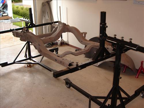

tarmo68 Kirjoitettu 9. Elokuuta, 2008 Kirjoittaja Kirjoitettu 9. Elokuuta, 2008 Apurunkoa on mukava pyöritellä tossa vartaassa kun hio ja hitsailee noita saumoja uudelleen.Kamalan näköisiä noi 40 vuotta vanhat saumat, toivottavasti uudet olisi vähän paremman näköisiä?

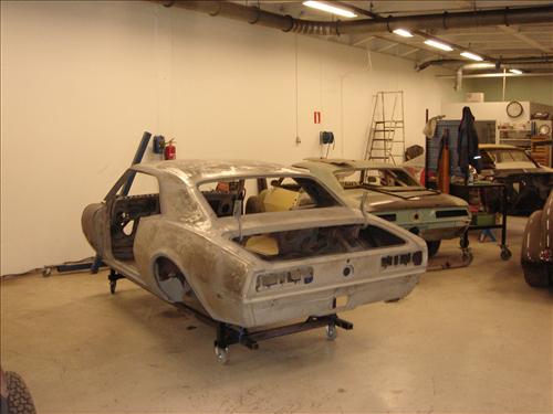

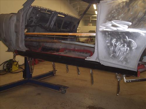

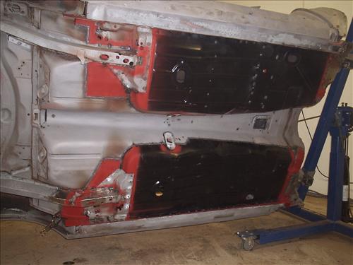

tarmo68 Kirjoitettu 15. Elokuuta, 2008 Kirjoittaja Kirjoitettu 15. Elokuuta, 2008 Pieni kuva mitä on tallilla tapahtunut viikossa eli lattiat tehty ja toisen helman pintapelti soviteltu ja valmis hitsattavaksi. Kuvia olisi enemmänkin mutta ei makeaa mahan täydeltä. Aika mukavasti etenee. Saa kommentoida.
Nupa Kirjoitettu 15. Elokuuta, 2008 Kirjoitettu 15. Elokuuta, 2008 Toivottavasti ens talvena pääsis ite tekee samaa.
tarmo68 Kirjoitettu 15. Elokuuta, 2008 Kirjoittaja Kirjoitettu 15. Elokuuta, 2008 Tässä mun tapauksessa tämä toisella teettäminen oli paras vaihtoehto jos meinaa että toi auto valmistuu joskus sillä mun aikatauluun noin laajat peltityöt ei olisi mahtunut ja pitää tossa jo jotain tietääkkin ei se ihan kaikilta käy.

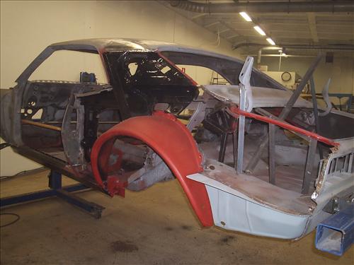

cam68 Kirjoitettu 15. Elokuuta, 2008 Kirjoitettu 15. Elokuuta, 2008 tuolla kardaani tunnelissa on joku ylimääräinen reikä? muituta peltiseppää et paikkaa sen
tarmo68 Kirjoitettu 16. Elokuuta, 2008 Kirjoittaja Kirjoitettu 16. Elokuuta, 2008 Hei äijä.Kunhan täältä kotiudun niin pistän kuvaa mikä siihen reikään tulee...
tarmo68 Kirjoitettu 17. Elokuuta, 2008 Kirjoittaja Kirjoitettu 17. Elokuuta, 2008 Helmakin saa uuden pintapellin vanhan reikiintyneen tilalle.

tarmo68 Kirjoitettu 20. Elokuuta, 2008 Kirjoittaja Kirjoitettu 20. Elokuuta, 2008 Taas saatiin mestarilta muutama kuva miltä auto näyttää.Jotenkin tuntuu että toi kaveri tietää mitä se tekee. Lattiat,helmat, ulommat pyöräkotelot (minitubeja se kaipailee mutta ne pitäisi olla jo Hämeenlinnassa)vaihdettu ja kylkeä sovitellaan jo paikoilleen. Saa kommentoida. Menee muuten ihan yksin puheluksi.
Nupa Kirjoitettu 20. Elokuuta, 2008 Kirjoitettu 20. Elokuuta, 2008 Joo liittele kuvia rutkasti vaan ni saa itellekki mallia Hyvä tulee
