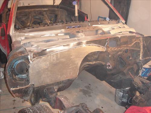

tarmo68 Posted January 21, 2008 Author Posted January 21, 2008 Pellit pohjaan valmiina joten enää on vaan hitsaamisen vaiva....
AnttiK Posted January 21, 2008 Posted January 21, 2008 Kyllä uusi pelti on komiaa! Onko pintapellit terveitä? Näyttää tuo maali niin hyvältä, että olis sääli alkaa sitä puhkomaan.
tarmo68 Posted January 22, 2008 Author Posted January 22, 2008 Auto on maalattu jenkeissä joskus 6 vuotta sitten kuulemma Viper punaisella ja kaukaa näyttääkin hyvältä mutta kait se uudelleen maalaukseen menee. Takakyljet siihen on vaihdettu joskus mutta se olikin mulla tiedossa jo autoa ostettaessa.

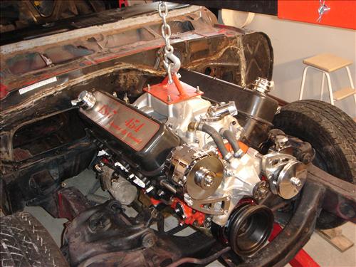

tarmo68 Posted March 4, 2008 Author Posted March 4, 2008 No niin taas lisää kuvia... Sovittelin tota moottoria moottoritilaan ja kyllä se hyvin sinne sopii ja vaikka moottorin kiinnikkeinä on pikkulohkon korvakkeet. Isolohkon korvakkeilla se siirtyy tuuman verran apukuskin puolelle ja samanverran eteenpäin, näin vertailin noita korvakkeita. Oikean puolen peltisarjatkin sopi ja vasemman ei sitten millään siis noilla korvakkeilla..Virranjakaja on aika tiukka mutta voi mahtua kun oikein sovittaa (MSD pro billet).

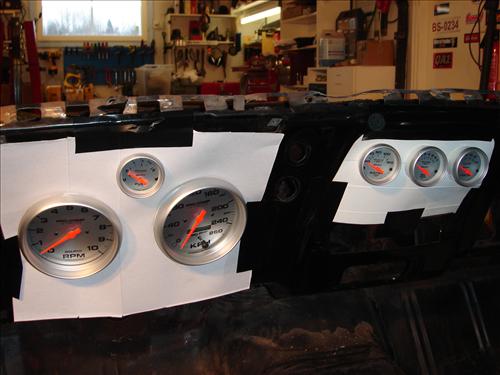

tarmo68 Posted March 24, 2008 Author Posted March 24, 2008 No taas ollaan palattu harrastuksen ääreen, vähän noi työt haittaa harrastamista mutta.... Viikonlopun saldo oli kojetaulun suunnittelua ja mittareiden sijoittelua ym. Ja nyt voidaan sanoa virallisesti että peltityöt ovat alkaneet.Korjailin tossa tuulilasin alareunan pellitystä sillä "amerikan mies" oli uusinut kojetaulun päällisen mutta jätti ruosteet sinne alle piiloon ja sieltä ne nyt tuli näkyviin. Tulipellin fiksaaminen alkoi myös ja kuvassa oleva pelti olisi tarkoitus hitsata kiinni vielä tällä viikolla. Pitäisi myös alkaa tekemään sellaista varrasta autoa varten jossa sitten olisi helppo maalata alustaa ja tehdä peltitöitä.
tarmo68 Posted March 24, 2008 Author Posted March 24, 2008 Tossa esimakua miltä mittarit tulee joskus näyttämään ja niinkuin sanoin niin se on sellainen pahvimalli ja antaa suuntaa. Mittareiden suuntaus on vielä vähän puutteellinen mutta paranee toivottavasti lopullisessa mallissa. Miltä näyttää
Cosa Posted March 24, 2008 Posted March 24, 2008 Jos noin perusteellisesti tekee, tulee väkisin hyvä lopputulos
cam68 Posted March 25, 2008 Posted March 25, 2008 hyvältä näyttää.. sulla on aika makeen näköiset mittarit..

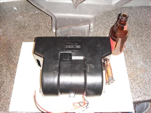

tarmo68 Posted April 4, 2008 Author Posted April 4, 2008 Tuli tossa viikolla ostettua aika hyvän tuntuinen ja kokoinen lämmitin. Olin ajatellut tehdä lämmittimen jostain toisen merkin lämppäristä mutta nyt ei enää tarvii tehdä mitään viritystä. Ranskassa valmistettu ja ostopaikka oli Farmilaite, hinta oli ovh 145 mutta tiukan tinkaamisen jälkeen 130 ekeä. Kaksi nopeutta ja sopii aika pienellä vaivalla vakio suuttimiin. Miettikää tota mallia kun poistatte vakio lämmityslaitetta ja tarviitte korvaavaa laitetta.
