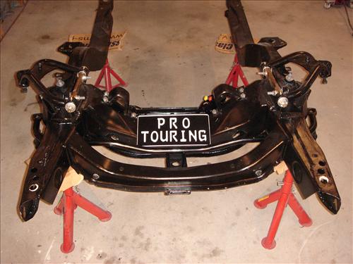

tarmo68 Kirjoitettu 16. Syyskuuta, 2008 Kirjoittaja Kirjoitettu 16. Syyskuuta, 2008 Tosta on hyvä alkaa..
tarmo68 Kirjoitettu 16. Syyskuuta, 2008 Kirjoittaja Kirjoitettu 16. Syyskuuta, 2008 Siellä on jo jotain kiinnikkin

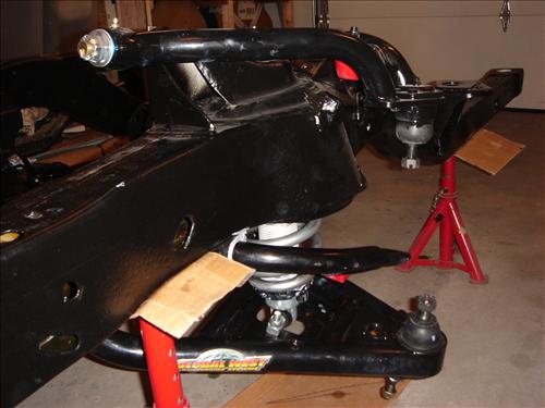

tarmo68 Kirjoitettu 16. Syyskuuta, 2008 Kirjoittaja Kirjoitettu 16. Syyskuuta, 2008 Tohon jäätiin ja nyt nukkumaan.Huomenna kasataan jarrut ym. Saa antaa kommenttia.

Pontus Kirjoitettu 17. Syyskuuta, 2008 Kirjoitettu 17. Syyskuuta, 2008 Sullahan on kovempi tahti kun mulla oli Se on mukava näperrellä UUSIA osia kiinne. Kaikki osat löytyy, tuoksuvatpa vielä uusiltakin... Löytyy uudet ruuvit ja mutterit ja menee helposti kaikki kiinne... Hyvältä näytää

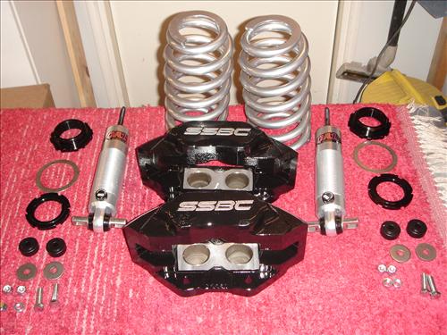

cam68 Kirjoitettu 17. Syyskuuta, 2008 Kirjoitettu 17. Syyskuuta, 2008 onkohan meissä miehissä jotain "vikaa" kun me tykätään katsella ja hypistellä uusia kiiltaviä osia.. tai no miks ei käytettyjäkin hienoja osia ;D mulla vaimo aina palauttaa maan pinnalle kun kysyn siltä tyyliin.. eikö olekin hienot jarrut tai iskarit ynm.. se tuumaa aina että joo on ne jarrut.. mitä sitten.. nuo Tarmon tukivarret on hienot.. jarrut myös..
cam68 Kirjoitettu 17. Syyskuuta, 2008 Kirjoitettu 17. Syyskuuta, 2008 ai.. niitä on toisia samanlaisia naisia Tarmo, miten sun emäntä onko käyny kommentoimassa tallissa rakentelua? kehumassa esim. komeita 4mäntä satuloita maalaamisen jälkeen

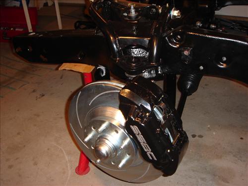

tarmo68 Kirjoitettu 17. Syyskuuta, 2008 Kirjoittaja Kirjoitettu 17. Syyskuuta, 2008 Mulla on hyvä EMÄNTÄ,se vaan toteaa että omia rahojasi siihen laitat. No nyt on autotalli ja puuvaja pintamaalattu toiseen kertaan ja menee sitten seuraavat 10 vuotta. Keskitytään nämä viimeiset päivät taas tähän autoon...Maanantaina taas reissuun 5 viikoksi.... Kuskinpuolen jarrut sain valmiiksi tänään ja ruuvisetistä jäi taas monta "tärkeää" ruuvia laittamatta...Mihkähän ne kaikki pitäisi mennä Hammastankoakin kääntelin ja kyllä pyörä kääntyy.

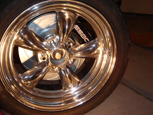

tarmo68 Kirjoitettu 18. Syyskuuta, 2008 Kirjoittaja Kirjoitettu 18. Syyskuuta, 2008 Eka rengas paikoillaan ja 8 mm spacereitä välissä niin mahtuu pyörimään.
tarmo68 Kirjoitettu 19. Syyskuuta, 2008 Kirjoittaja Kirjoitettu 19. Syyskuuta, 2008 Tosta ensimmäisen S-kirjaimesta 2cm ylös niin se satulan kulma.Noilla 8mm spacereillä jää nyt jotain 2mm ilmaa väliin.Riittääköhä se?
Nova Kirjoitettu 19. Syyskuuta, 2008 Kirjoitettu 19. Syyskuuta, 2008 Pitäisi riittää. Vanteet on aika letkuja ja voi millin ehkäpä kääntyillä oikein kovassa rasitukssa. Jättäähän se sitten merkin jos ottaa kiinni.

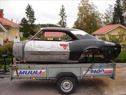

tarmo68 Kirjoitettu 19. Syyskuuta, 2008 Kirjoittaja Kirjoitettu 19. Syyskuuta, 2008 Kohta lähdetään hakemaan koria kotiin...Ilma on aika sateisen tai ainakin epävakaisen näköinen,toivottavasti ei ala sataa sillä hiekkapuhallettu kori ei paljoa vettä kestä.
AnttiK Kirjoitettu 19. Syyskuuta, 2008 Kirjoitettu 19. Syyskuuta, 2008 Hienoa! Tarttee varmaan tulla ihmettelemään Karin aikaansaannoksia!
tarmo68 Kirjoitettu 19. Syyskuuta, 2008 Kirjoittaja Kirjoitettu 19. Syyskuuta, 2008 Kori kotona ja taivaskin oli mun puolella tällä kertaa,ei vettä.

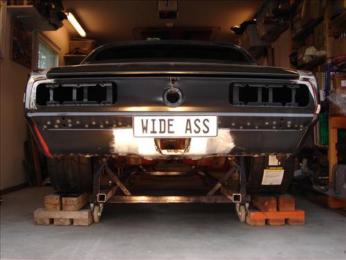

tarmo68 Kirjoitettu 19. Syyskuuta, 2008 Kirjoittaja Kirjoitettu 19. Syyskuuta, 2008 Kummasti tulee motivaatiota lisää kun näkee että hommat menee mukavasti eteenpäin.Piti vähän fiilistellä noilla renkailla. Renkaatkin sopii pyöräkoteloihin komeesti ja tilaakin jäi...pitäisiköhän sittenkin tilata 335/30-17.... Noita rekkareita saa allekirjoittaneelta halpaan hintaa,omalla tekstillä.
