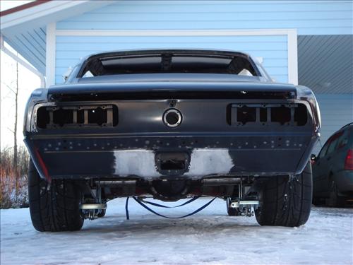

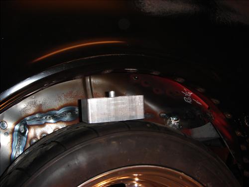

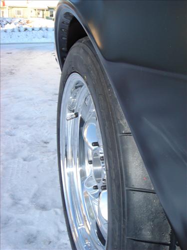

tarmo68 Kirjoitettu 29. Joulukuuta, 2008 Kirjoittaja Kirjoitettu 29. Joulukuuta, 2008 Ja tolta näyttää renkaat auton alla.Ei toi nyt ihan huonolta näytä.8mm leikataan kurakaaresta pois ja sitten se kuuluisa Panhard tanko niin pysyy akseli paikoillaan.Sisään päin olisi jotain 40mm tilaa mutta eiköhän noi riitä...

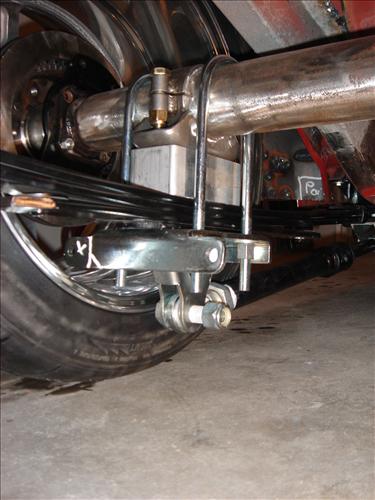

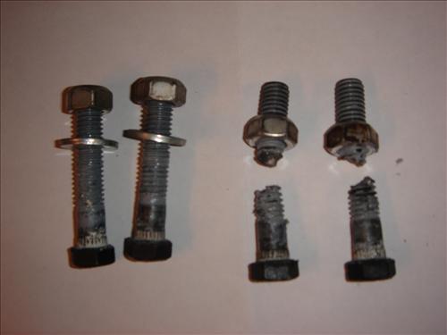

tarmo68 Kirjoitettu 29. Joulukuuta, 2008 Kirjoittaja Kirjoitettu 29. Joulukuuta, 2008 Asentalin CAM68 lähettämiä shimmi levyjä ylätukivarsien väliin ja 4:stä pultista sain 2 poikki=voimaa liikaa tai tyhjä pää,veikkaan voimaa. Porasin reiät 12mm ja uudet läpipultit ja veikkaan että on vahvempi ratkaisu kun alkuperäinen.

tarmo68 Kirjoitettu 29. Joulukuuta, 2008 Kirjoittaja Kirjoitettu 29. Joulukuuta, 2008 RP lähetti komeesti tollaiset 2" madallus palat sekä uudet u-pultit ja siinä sitten on huomisen ohjelma.Jos vaikka sais auton ulos muutamalle valokuvalle että miltä perän mataluus vaikuttaa.

cam68 Kirjoitettu 29. Joulukuuta, 2008 Kirjoitettu 29. Joulukuuta, 2008 komealta näyttää hitto että on hyvin tilaa takakaarissa jos vielä jäi 40mm sisälle tyhjää ja kuitenkin 11" vanteet mullakin teoreettinen mahdollisuus olis 11" mutta bs:n pitäis sattua sit just eikä melkein.. haaveissa kyllä 10x17 10x18 jotkut bemun rallivanteet.. jossain myöhemmässä tulevaisuudessa 10" ei kyllä mulla passaa laittaa rengasta kuin korkeintaa 285 35 18 tai sit nykyinen 275 40 17

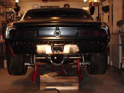

tarmo68 Kirjoitettu 1. Tammikuuta, 2009 Kirjoittaja Kirjoitettu 1. Tammikuuta, 2009 Jotain tuli tänäänkin tehtyä. RP lähettämät 2" madalluspalat löysivät paikan.Voi olla että tuli liian alas mutta katsotaan nyt,noitahan voidaan kyllä vähän madaltaa...jos tarve vaatii.Tosta A-linkin alakorvakkeesta maahan 70mm.
tarmo68 Kirjoitettu 1. Tammikuuta, 2009 Kirjoittaja Kirjoitettu 1. Tammikuuta, 2009 Tossa kuvaa sivulta.Kurasuojan kaaresta maahan 680mm.Nokka ylväästi pystyssä vielä.

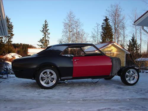

tarmo68 Kirjoitettu 1. Tammikuuta, 2009 Kirjoittaja Kirjoitettu 1. Tammikuuta, 2009 Tuossa kuvaa kunnon valossa ulkona.
tarmo68 Kirjoitettu 1. Tammikuuta, 2009 Kirjoittaja Kirjoitettu 1. Tammikuuta, 2009 Rengas uppoo mukavasti pyöräkoteloon.Nyt takaisin talliin jos vaikka iskarit sais vielä tänään paikoilleen.Sitten jätän takaluukkuun noin 50 kg painoa jotta jouset hakee oikeaa korkeuttaan.
cam68 Kirjoitettu 1. Tammikuuta, 2009 Kirjoitettu 1. Tammikuuta, 2009 ei se kaukana oikeasta korkeudesta enää ole hyvältä näyttää..

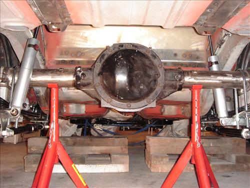

tarmo68 Kirjoitettu 1. Tammikuuta, 2009 Kirjoittaja Kirjoitettu 1. Tammikuuta, 2009 Iskarit asennettu optimaaliseen 85 asteen kulmaan akseliin nähden,onko herroilla aavistusta mistä toi 85 astetta tulee???
mikke Kirjoitettu 1. Tammikuuta, 2009 Kirjoitettu 1. Tammikuuta, 2009 Iskarit asennettu optimaaliseen 85 asteen kulmaan akseliin nähden,onko herroilla aavistusta mistä toi 85 astetta tulee??? iskareita näkee kyl asennetun pystyyn, vaakaan ja kallelleen ja kohta varmaan muo valastaan miks 85 astetta on just optimi
