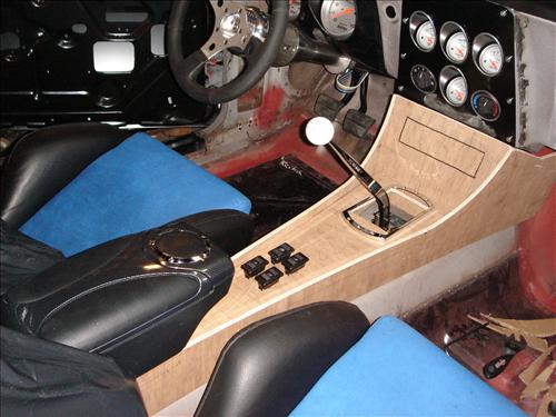

tarmo68 Kirjoitettu 10. Heinäkuuta, 2009 Kirjoittaja Kirjoitettu 10. Heinäkuuta, 2009 Tossa oli viikko tehty hitsuuhommia niin välillä piti tehdä puutöitä. Tollainen siitä sitten tuli ja tosta lähdetään muokkaamaan mun tarpeisiin sopivaa. Toi boxi on vähän liian korkealla ja noille sähkölasien katkaisijoille vois tehdä jonkun oman "paikan". Proto asteella vielä. Saa ja pitää kommentoida.
cam68 Kirjoitettu 10. Heinäkuuta, 2009 Kirjoitettu 10. Heinäkuuta, 2009 eikös noille lasin nostimen nappuloille ole aika hyväkin paikka tuossa?? tuskin kovin paljon parempaa missään muussa kohti..
mikke Kirjoitettu 10. Heinäkuuta, 2009 Kirjoitettu 10. Heinäkuuta, 2009 boxin upotus konsoliin ja sähkönamikoille syvennys tohon konsolin päälle. verhoilu penkkien mukaan. tämmönen kommentti tällä kertaa
tarmo68 Kirjoitettu 10. Heinäkuuta, 2009 Kirjoittaja Kirjoitettu 10. Heinäkuuta, 2009 Onks sulla yhtä paljon lasinnostimia kun mulla neliovisessa? (tämä oli sitä pakkokommentointia, teet vaan just niinkun hyvä tulee SUN mielestä) 2 ovinen auto mutta 4 aukeavaa lasia. Kuinkahan nekin saa joskus toimimaan? Setti näyttää yksinkertaiselta mutta?
tarmo68 Kirjoitettu 10. Heinäkuuta, 2009 Kirjoittaja Kirjoitettu 10. Heinäkuuta, 2009 Mä meinaan tahdä ton pikku mittareiden paikan ja niin että siinä on vaan 2 mittaria rivissä ja noi lämppärien säätimet lähtee kokonaan pois. Puhallin jollain muulla katkaisimella sillä siinä on vaan 2 nopeutta ja lämmitystä ei kesä autoon tule.Tulee vähän yksinkertaisempi. Sopii näin yksinkertaiselle ihmiselle paremmin.
-vellu Kirjoitettu 10. Heinäkuuta, 2009 Kirjoitettu 10. Heinäkuuta, 2009 Hyvältä tuo konsoli näyttää Jos tuon konsolin ja keskimittariston yhtymäkohdankin sais hieman pyöremmäksi, niin kuin olis yhtä, vois olla yks parannusehdotus.
selli Kirjoitettu 10. Heinäkuuta, 2009 Kirjoitettu 10. Heinäkuuta, 2009 Mä meinaan tahdä ton pikku mittareiden paikan ja niin että siinä on vaan 2 mittaria rivissä ja noi lämppärien säätimet lähtee kokonaan pois. Puhallin jollain muulla katkaisimella sillä siinä on vaan 2 nopeutta ja lämmitystä ei kesä autoon tule.Tulee vähän yksinkertaisempi. Sopii näin yksinkertaiselle ihmiselle paremmin. Samat ajatukset ton puhaltimen suhteen. Nytkin vastukset roikkuu missä sattuu ja ne pitää siistiä ku kojetalun uusin. Mun silmään näyttää ihan jees tuo sun ajatus/sommitelma

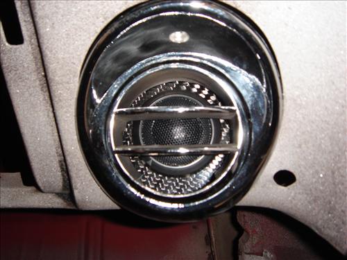

tarmo68 Kirjoitettu 12. Heinäkuuta, 2009 Kirjoittaja Kirjoitettu 12. Heinäkuuta, 2009 Tänään vähän "hifisteltiin".Diskantit "piiloitettiin" ilmastoinnin suuttimien sisään, hiilikuidusta tehtyyn asennuslevyyn. Keskiäänille tehdään paikka jalkatilaan ja subi koteloidaan takaluukkuun, pyöräkoteloiden väliin ja vahvistin koteloon kiinni. Alunperin olin suunnitellut subille paikan takaluukun pohjalla olevaan syvennykseen mutta toi paikka minne se tulee on täysin turha eli sitä ei muuten pysty hyödyntämään mitenkään eli sinne siis.

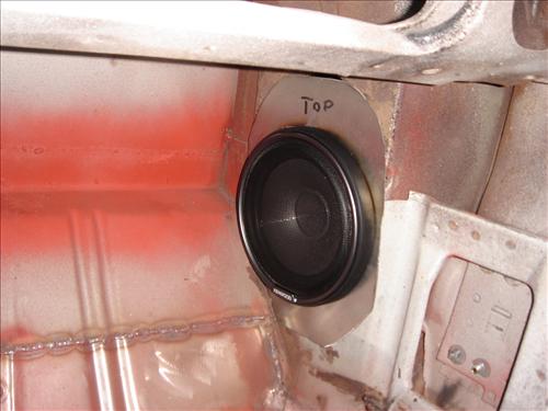

tarmo68 Kirjoitettu 13. Heinäkuuta, 2009 Kirjoittaja Kirjoitettu 13. Heinäkuuta, 2009 Keskiäänisille (6.5") tein "kodin" jalkatilaan ja siellähän se istuu hyvin eikä häiritse ketään. Huomenna haetaan materiaalia jotta työt voi jatkua.
-vellu Kirjoitettu 13. Heinäkuuta, 2009 Kirjoitettu 13. Heinäkuuta, 2009 Keskiäänisille (6.5") tein "kodin" jalkatilaan ja siellähän se istuu hyvin eikä häiritse ketään. Huomenna haetaan materiaalia jotta työt voi jatkua. Sinnehän mahtuikin reilun kokoinen kaiutin

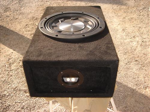

tarmo68 Kirjoitettu 14. Heinäkuuta, 2009 Kirjoittaja Kirjoitettu 14. Heinäkuuta, 2009 Tänään haettiin vähän rosteri-,alumiini ja hiilikuitulevyä tuleviin koitoksiin. Sub kotelo tuli koottua myös levyfirman valmiiksi sahatuista MDF 22mm levyistä. Huomenna on tiedossa Puuhamaa keikka ja illalla päällystetään sub kotelo ym. Tuli käytyä katsastamassa hiilikuitu takaluukunkansi ja hyvältähän se näytti ja oli sitten kevyt mutta tukeva.
tarmo68 Kirjoitettu 15. Heinäkuuta, 2009 Kirjoittaja Kirjoitettu 15. Heinäkuuta, 2009 Puuhamaan "perhehelvetti" nähty ja ei enää ikinä sinne, tai ehkä ensi kesänä jos lapset sitä vaatii. Sub kotelo valmistui ja ei se nyt ihan pahalta näytä ja sopii hyvin sinne minne sitä suunnittelinkin. Pioneerin pieneen koteloon suunniteltu 12" paikoillaan. Ton kotelon tilavuus jotain 23 litraa.

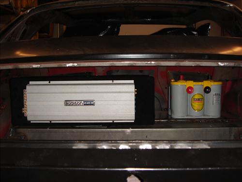

tarmo68 Kirjoitettu 15. Heinäkuuta, 2009 Kirjoittaja Kirjoitettu 15. Heinäkuuta, 2009 Tuolla olisi hyvä paikka kaikille laitteille joita ei tarvii joka päivä ruuvailla kuten subi ja akku. Hattuhyllyyn pitää tehdä pieni "huoltoluukku" josta voi ruuvailla akun ruuvit auki. Vahvistimena on tollainen hyllyssä lojunut Audison 6-kanavainen jolla hoidetaan kaikki kaiuttimet.
mikke Kirjoitettu 15. Heinäkuuta, 2009 Kirjoitettu 15. Heinäkuuta, 2009 mielenkiintosen mallisen subi elmentin oot löytäny
tarmo68 Kirjoitettu 15. Heinäkuuta, 2009 Kirjoittaja Kirjoitettu 15. Heinäkuuta, 2009 mielenkiintosen mallisen subi elmentin oot löytäny Pioneerin 12" ja tarkoitettu toimimaan pieneen koteloon mutta jostain luin että mallin valmistus loppunut ja uusi malli tulossa.Mitään kokemusta tosta ei ole mutta kokeillaan jos se mun musiikkia vähän tukevoittaisi. http://www.powerset.fi/autohifi/index.htm
