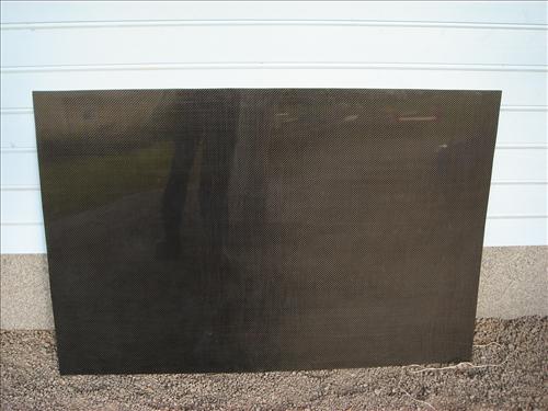

tarmo68 Kirjoitettu 16. Lokakuuta, 2009 Kirjoittaja Kirjoitettu 16. Lokakuuta, 2009 Tuosta lähdettiin tekemään reilu viikko sitten maskia. 1000x1500 hiilikuitulevy.

-vellu Kirjoitettu 16. Lokakuuta, 2009 Kirjoitettu 16. Lokakuuta, 2009 No no Miten tuota hiilikuitua oikein käsitellään? Lämmittämällä taittuu muotoon
tarmo68 Kirjoitettu 16. Lokakuuta, 2009 Kirjoittaja Kirjoitettu 16. Lokakuuta, 2009 Taittuu mukavasti kun saa pintalämmön 200 asteeseen tai yli ja mullahan oli se vanerimaski ikään kuin muottina. Pisin kappale jonka taivutin oli 600 mm pitkä ja ongelma on saada pysymään toi 200 astetta koko matkalla sillä lämpö laskee 150:n aika nopeesti ja sitten taivutus ei tahdo onnistua. Seuraava maski on sitten jo PRO jos tämä meni harjoitellessa mutta ihan heti en toista ala tekee oli siinä sen verran leipomista. Materiaali tohon maksoi noin 350-400 euroa (hiilikuitu+liimat). Tänään kyllä tuli jo uusi idea tonne auton peräpäähän eli se kyllä kaipais jotain ilmanohjaimia tai jotain?
