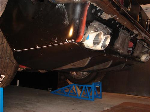

RS-68 Kirjoitettu 17. Tammikuuta, 2010 Kirjoitettu 17. Tammikuuta, 2010 Katsos kuvaa tarkemmin,tankki on paikoillaan jo. Alkuperäisellä paikalla. Niinpäs onkin vaikka veikkasin tätä kompaksi Tulisko hiilarista noi "diffarit" ? ps.oonko muuten vielä kertonut,notta on muuten komeet noi RS takavalot
tarmo68 Kirjoitettu 17. Tammikuuta, 2010 Kirjoittaja Kirjoitettu 17. Tammikuuta, 2010 Niinpäs onkin vaikka veikkasin tätä kompaksi Tulisko hiilarista noi "diffarit" ? ps.oonko muuten vielä kertonut,notta on muuten komeet noi RS takavalot Hei ei ne oo RS-takavalot vaan standardi valoista muutetut (hand made ja ledit sisällä), no melkein sama juttu. Hiilikuidusta olis tarkoitus valmistaa eli mallia vaan haetaan ja siitä tehdään muotti. Katsotaan miten ja monessako osassa se pitäisi tehdä.
Z-mo Kirjoitettu 17. Tammikuuta, 2010 Kirjoitettu 17. Tammikuuta, 2010 Diffuusorit Jotain erilaista...
balez Kirjoitettu 17. Tammikuuta, 2010 Kirjoitettu 17. Tammikuuta, 2010 Diffuusorit Jotain erilaista... nimenomaan vähän muutettuna..

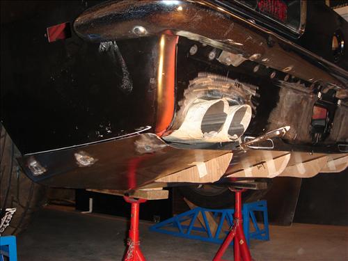

tarmo68 Kirjoitettu 19. Tammikuuta, 2010 Kirjoittaja Kirjoitettu 19. Tammikuuta, 2010 Tein uudet palat tonne takahelmojen alle jotta se jatkaisi kylkilinjaa jouheesti auton alle. Kuvassa 20mm matalammat pahvimallit.

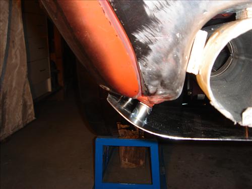

tarmo68 Kirjoitettu 19. Tammikuuta, 2010 Kirjoittaja Kirjoitettu 19. Tammikuuta, 2010 Hitsasin tollaiset putket ja niiden sisällä on kiinitys ruuvit. Tolla sydeemillä voidaan säätää korkeutta jotta pelti on pikkuisen irti kylkipellistä
Lady Firebird Kirjoitettu 19. Tammikuuta, 2010 Kirjoitettu 19. Tammikuuta, 2010 Tein uudet palat tonne takahelmojen alle jotta se jatkaisi kylkilinjaa jouheesti auton alle. Kuvassa 20mm matalammat pahvimallit. Tää on ehkä parempi ku ne edelliset mut vaikee sanoo ku perä on niin korkeella. Näkis paremmin ku olis laskettuna maahan.
cam68 Kirjoitettu 19. Tammikuuta, 2010 Kirjoitettu 19. Tammikuuta, 2010 Tarmo huomaatkos toisetkin haluaa jo perän maahan
tarmo68 Kirjoitettu 19. Tammikuuta, 2010 Kirjoittaja Kirjoitettu 19. Tammikuuta, 2010 Tarmo huomaatkos toisetkin haluaa jo perän maahan Toivottavasti loppuviikolla tai sit joskus, perä laskee maahan ja auto käännetään nokka työpistettä kohti ja aletaan leipomaan "lumiauraa" ja maski/valoja.

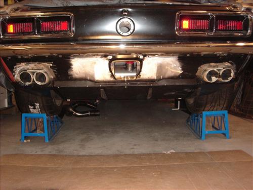

tarmo68 Kirjoitettu 25. Tammikuuta, 2010 Kirjoittaja Kirjoitettu 25. Tammikuuta, 2010 Tuossa. Pakkelointia riittää jotta saadaan montut ja raot piiloon.
