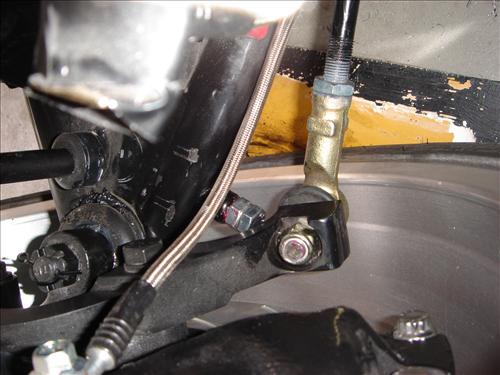

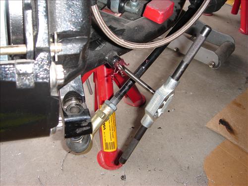

tarmo68 Kirjoitettu 9. Huhtikuuta, 2010 Kirjoittaja Kirjoitettu 9. Huhtikuuta, 2010 Muokkasin alatukivarsien stopparia tekemällä siihen M10 kierteen ja siihen pultti ja lukitusmutteri estämään renkaita kääntymästä liikaa.
tarmo68 Kirjoitettu 9. Huhtikuuta, 2010 Kirjoittaja Kirjoitettu 9. Huhtikuuta, 2010 Kuvassa keskellä näkyy ruuvi/mutteri yhdistelmä ja tuntuu toimivan. En sitten lähtenyt asentamaan mitään holkkeja hammastankon akselin ympärille (teetin jo holkit siihenkin hommaan).
cam68 Kirjoitettu 9. Huhtikuuta, 2010 Kirjoitettu 9. Huhtikuuta, 2010 no helkkari tuohan näyttää just hyvältä ratkaisulta
Ville 5v. Kirjoitettu 9. Huhtikuuta, 2010 Kirjoitettu 9. Huhtikuuta, 2010 No niin asiaa ! PS. Täytyy kattoo "VEHOLTA" viikonloppuna , jos olis jossain hyllyssä ovi stoppareita.... oli muistaakseni kokoa kymmenen.

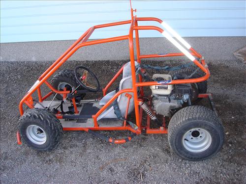

tarmo68 Kirjoitettu 20. Huhtikuuta, 2010 Kirjoittaja Kirjoitettu 20. Huhtikuuta, 2010 Nuoren isännän ajopelin (5.5 hv) keväthuolto ja moottoripukin vahvistuksien hitsailu. Aika mukava ajopeli mutta mun kankku vaan ei mahdu penkkiin joten saa nuoremmat ajella.

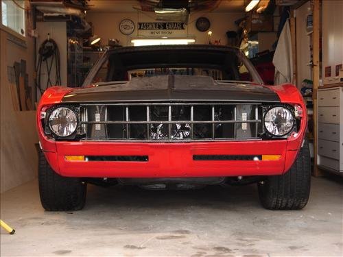

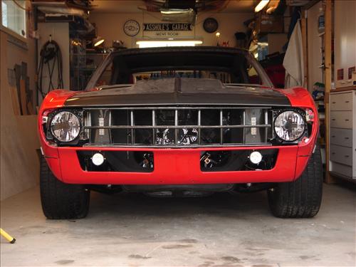

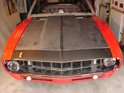

tarmo68 Kirjoitettu 22. Huhtikuuta, 2010 Kirjoittaja Kirjoitettu 22. Huhtikuuta, 2010 Tuolta näyttäis jos pistetään keulille 70mm päivävalot. Asennus ei olisi noin mutta miltä muuten näyttäis?

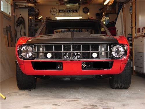

tarmo68 Kirjoitettu 22. Huhtikuuta, 2010 Kirjoittaja Kirjoitettu 22. Huhtikuuta, 2010 Tästä näkyy 2 eri vaihtoehtoa umpioiden syvyydelle. Ehkä noiden välille olis paras syvyys? Tai mitä mieltä? Uudet osatkin näkyy hyvin tästä kuvasta. Joku voi ihmetellä miksi nokkapelti ei kiillä niin se on vielä lakkaamatta tai jotain.
cam68 Kirjoitettu 22. Huhtikuuta, 2010 Kirjoitettu 22. Huhtikuuta, 2010 ei mitään päivävaloja.. hyi umpioiden syvyys varmaan aika hyvä siinä puolessavälin.. mites ne maskin päädyt (umpioiden) kehykset tuleeko ne irralliset vai kiinteäksi maskiin ja mistä ja miten?
mikke Kirjoitettu 22. Huhtikuuta, 2010 Kirjoitettu 22. Huhtikuuta, 2010 ajovalolle toi syvempi upotus miellyttää silmää enempi. päivävaloja kun siirtää taaksepäin ettei tuu hiekkapellin tasosta yli ja mielellään jonkunlaisen maskin välist lyysäämään.
-vellu Kirjoitettu 22. Huhtikuuta, 2010 Kirjoitettu 22. Huhtikuuta, 2010 En laittaisi päivävaloja, säilyy nuo keulan linjat paremmin ilman
tarmo68 Kirjoitettu 22. Huhtikuuta, 2010 Kirjoittaja Kirjoitettu 22. Huhtikuuta, 2010 ajovalolle toi syvempi upotus miellyttää silmää enempi. päivävaloja kun siirtää taaksepäin ettei tuu hiekkapellin tasosta yli ja mielellään jonkunlaisen maskin välist lyysäämään. Just noin ne päivävalot olis tarkoitus laittaa. Teen MDF levystä mallin kun kerkeen.
tarmo68 Kirjoitettu 22. Huhtikuuta, 2010 Kirjoittaja Kirjoitettu 22. Huhtikuuta, 2010 tuleekos hiekkapellin aukkoihin jotkut verkot vai ritilä vai jääkö auki Verkot on jo tehty ja niihin sellainen poikkipuola vaakasuoraan kuten maskissakin ja siihen sellainen kuppi johon valot tulee.
tarmo68 Kirjoitettu 25. Huhtikuuta, 2010 Kirjoittaja Kirjoitettu 25. Huhtikuuta, 2010 Miltäs vaikuittais jos vilkut maskista siirtäis tonne aukkojen reunoihin. Noita aukkoja on myös madallettu sekä levennetty. Mielipiteitä.
set28 Kirjoitettu 25. Huhtikuuta, 2010 Kirjoitettu 25. Huhtikuuta, 2010 Miltäs vaikuittais jos vilkut maskista siirtäis tonne aukkojen reunoihin. Mielipiteitä. kyllä
