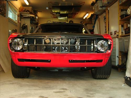

rokzetä Kirjoitettu 25. Huhtikuuta, 2010 Kirjoitettu 25. Huhtikuuta, 2010 Miltäs vaikuittais jos vilkut maskista siirtäis tonne aukkojen reunoihin. Noita aukkoja on myös madallettu sekä levennetty. Mielipiteitä. multa tulis jyrkkä EI.ei mitään valoja noihin koloihin,tai vanha escort hiipii mieleen ..maskiin vaan jemmaan. \
cam68 Kirjoitettu 25. Huhtikuuta, 2010 Kirjoitettu 25. Huhtikuuta, 2010 ei tuo nyt huon idea ole.. ja ainakin erillainen kuin orginaal..
tarmo68 Kirjoitettu 27. Huhtikuuta, 2010 Kirjoittaja Kirjoitettu 27. Huhtikuuta, 2010 Taas yksi versio keulasta. Moottoripyörän minivilkut maskin keskipuolan jatkona ja sitten noita ala aukkoja levitetty ja madallettu. Kelpaako?

pantera Kirjoitettu 27. Huhtikuuta, 2010 Kirjoitettu 27. Huhtikuuta, 2010 Taas yksi versio keulasta. Moottoripyörän minivilkut maskin keskipuolan jatkona ja sitten noita ala aukkoja levitetty ja madallettu. Kelpaako? On parempi

tarmo68 Kirjoitettu 27. Huhtikuuta, 2010 Kirjoittaja Kirjoitettu 27. Huhtikuuta, 2010 Tälläistä tietoa löytyi "katsastajan käsikirjasta vuodelta 2008" ja mielestäni noi ehdot täyttyy kyllä. 7.0 Valot ja varusteet 7.2 Taka-. jarru-, suunta- ja etuvalot Ajoneuvoluokat: autot ja perävaunut 58 © Ajoneuvohallintokeskus 2008 - väri ruskeankeltainen - etäisyys reunasta enintään 40 cm. - keskinäinen etäisyys vähintään 60 cm. ( 40 cm, jos ajoneuvon leveys alle 130 cm.) - sivusuuntavalo 50 - 150 cm korkeudella. ( jos rakenne vaatii 230 cm.) - etu- ja takasuuntavalot 35 - 150 cm korkeudella. ( jos rakenne vaatii, 210 cm.) - pituussuunnassa sivusuuntavalon etäisyys edestä enintään 180 cm. (jos rakenne vaatii 250 cm.) - etu- ja takasuuntavalon näkyvyys ylös- ja alaspäin enemmän kuin 15 astetta, jos valaisin alle 75 cm korkeudella, 5 astetta. Näkyvyys sisäänpäin yli 45 ja ulospäin yli 80 astetta. - sivusuuntavalon näkyvyys 5 astetta < kulma < 60 astetta takaa katsottuna. Etusuuntavalo voi korvata sivusuuntavalon, jos täyttää näkyvyysvaatimukset
tarmo68 Kirjoitettu 27. Huhtikuuta, 2010 Kirjoittaja Kirjoitettu 27. Huhtikuuta, 2010 Ton valon vois tuoda noiden 2:n viimeisimmän pystypuolan välille mutta sitten pitää hiota valoa ohuemmaksi tai tehdä uus poikkipuola sillä vilkun paksuun 18mm ja poikkipuolan 14mm. Käsityötä vaatii pikkuisen mutta kait se tähän soppaan sopii. Toi -68 Firebird valo on ok mutta olen nähnyt sen jossain aiemmin jo. Kävin konttorilla tänään asiallisen keskustelun suuntavaloista ja vanhempi katsastaja totesi ettei noita -68 vuosimallin autoja oikein mitkään säännöt koske jos vaan E-hyväksytty valo. Rento äijä.

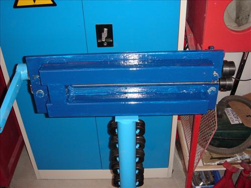

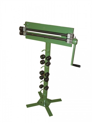

tarmo68 Kirjoitettu 30. Huhtikuuta, 2010 Kirjoittaja Kirjoitettu 30. Huhtikuuta, 2010 Tuli hommattua tollainen sikkikone Farmilaitteesta (made in China). Eihän tuota niin useasti tarvii mutta kun tarvii niin onpahan sitten tallilla. Pikkuisen runko taittuu mutta jos vaikka vahvistais sitä hitsaamalla neliöputket niin yläpuolelle kuin alapuolellekkin. Onhan toi hyvä malli josta pienellä työlla saa toimivan tai sitten ei.
tarmo68 Kirjoitettu 1. Toukokuuta, 2010 Kirjoittaja Kirjoitettu 1. Toukokuuta, 2010 Sikkikoneen vahvistukset hitsattu ja maalattu. Maalin kuivuttua sitte tehdään koe-ajot. Kardaanitunnelia avarsin myös vaihdekepin ympäriltä ja siihen tehdään siisti pelti pienin pokkauksin nyt kun on vehkeet siihen.

tarmo68 Kirjoitettu 2. Toukokuuta, 2010 Kirjoittaja Kirjoitettu 2. Toukokuuta, 2010 Tuollaisen neliöputket hitsasin sikkikoneen kylkeen ja jo loppui runkon taipuileminen.

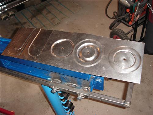

tarmo68 Kirjoitettu 2. Toukokuuta, 2010 Kirjoittaja Kirjoitettu 2. Toukokuuta, 2010 Tuossa vähän koe kappaleita. Harpin väsäsin myös ja huomenna sitten vielä joku vaste jotta saadaan myös suoria vetoja. Hyvä aihio josta saa tehtyä mieleisen sikkokoneen.

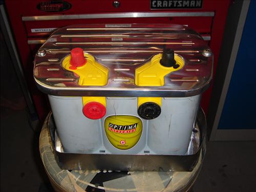

tarmo68 Kirjoitettu 4. Toukokuuta, 2010 Kirjoittaja Kirjoitettu 4. Toukokuuta, 2010 Tuollainen setti pitäis istuttaa painopisteen kannalta parhaimpaan paikkaan ja mahdollisimman alas.
tarmo68 Kirjoitettu 4. Toukokuuta, 2010 Kirjoittaja Kirjoitettu 4. Toukokuuta, 2010 Tuonne se sitten sijoittuu.
-vellu Kirjoitettu 4. Toukokuuta, 2010 Kirjoitettu 4. Toukokuuta, 2010 Tuonne se sitten sijoittuu. Toihan on hyvä paikka Kunnon vahvike vaan ympärille.
