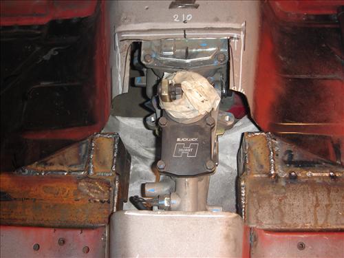

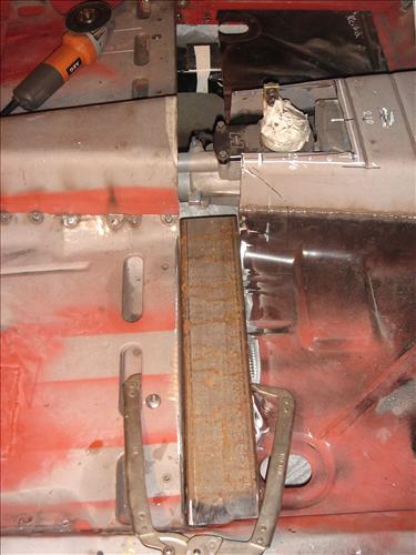

tarmo68 Kirjoitettu 31. Joulukuuta, 2010 Kirjoittaja Kirjoitettu 31. Joulukuuta, 2010 Tänään kävin Orivedellä taivuttelemassa takapuskurin ja samalla sain plasmaleikkurin lainaksi. On sitten aika kätevä laite kun tollaista 50x100-3mm palkkia muotoilee. Miten sitä on tullut toimeen ilman tota laitetta. Vaihteiston poikkituki alkaa hahmottumaan. Tehdään puolet rajummasta mitä poijaat Amerikassa. Pitäis kestää.
-vellu Kirjoitettu 31. Joulukuuta, 2010 Kirjoitettu 31. Joulukuuta, 2010 Kovin on pieni kuva, mutta hahmottaa sen että leikkuu menee koko lattian poikki
tarmo68 Kirjoitettu 31. Joulukuuta, 2010 Kirjoittaja Kirjoitettu 31. Joulukuuta, 2010 Kovin on pieni kuva, mutta hahmottaa sen että leikkuu menee koko lattian poikki Pitäis näkyä nyt paremmin.

TA 90 Kirjoitettu 1. Tammikuuta, 2011 Kirjoitettu 1. Tammikuuta, 2011 Minkäs takia vaihteiston kannake pitää tehdä noin vaikeasti?
tarmo68 Kirjoitettu 1. Tammikuuta, 2011 Kirjoittaja Kirjoitettu 1. Tammikuuta, 2011 Ameriikan pojilta opittu kikka. Auttaa kuulemma jäykistämään koria? Poijaat käyttää siellä "autoslalomissa"jotain tuollaista rakennetta. Apurunko kiinnitetään vielä tohon palkkiin altapäin niin saadaan mukava ristikkorakenne.

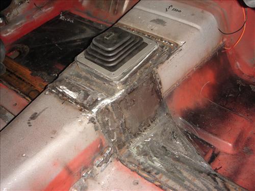

tarmo68 Kirjoitettu 6. Tammikuuta, 2011 Kirjoittaja Kirjoitettu 6. Tammikuuta, 2011 Tänään viimeistelen kardaanitunnelin.
tarmo68 Kirjoitettu 6. Tammikuuta, 2011 Kirjoittaja Kirjoitettu 6. Tammikuuta, 2011 Pientä fiksaamista vielä ja sitten OK.
Senior Kirjoitettu 6. Tammikuuta, 2011 Kirjoitettu 6. Tammikuuta, 2011 Pientä fiksaamista vielä ja sitten OK. On laatua, on. Milläs nuo pohja- ja pintamaalataan ?
tarmo68 Kirjoitettu 6. Tammikuuta, 2011 Kirjoittaja Kirjoitettu 6. Tammikuuta, 2011 On laatua, on. Milläs nuo pohja- ja pintamaalataan ? Epoksilla, Inerta. Toi vaihdekehys on muuten 3mm levyä eli sekin ottaa vastaa vaihteiston painoa. Kestääkö? Ja pelti tossa kyljessä on tuettu 2:lla lattaraudalla sisäpuolelta. Vaikea selittää. Kardaanitunnelin yli menee 50x50-3 neliöputki eli se yhdistää noi 50x100-3 palkit.
-vellu Kirjoitettu 6. Tammikuuta, 2011 Kirjoitettu 6. Tammikuuta, 2011 Epoksilla, Inerta. Toi vaihdekehys on muuten 3mm levyä eli sekin ottaa vastaa vaihteiston painoa. Kestääkö? Ja pelti tossa kyljessä on tuettu 2:lla lattaraudalla sisäpuolelta. Vaikea selittää. Kardaanitunnelin yli menee 50x50-3 neliöputki eli se yhdistää noi 50x100-3 palkit. Luulis kestävän. Punnitsitko paljonko tuli lisäpainoa? Toki lisäpaino on hyvällä kohdalla ja kevennystä hiilikuidulla muualla
tarmo68 Kirjoitettu 6. Tammikuuta, 2011 Kirjoittaja Kirjoitettu 6. Tammikuuta, 2011 Luulis kestävän. Punnitsitko paljonko tuli lisäpainoa? Toki lisäpaino on hyvällä kohdalla ja kevennystä hiilikuidulla muualla En punninnut mutta lähtihän siitä myös pois se laatikon mukana tullut poikkituki. Metrinverran meni tota 50x100-3mm. Oisko max 5 kg lisää ja koriin tukevuutta rutkasti.
fbird Kirjoitettu 6. Tammikuuta, 2011 Kirjoitettu 6. Tammikuuta, 2011 Hienoa jälkeä! Sopiko toi TKO suoraan alkuperäiseen tunneliin? Eli siis ei ole nostettu tunnelia? Tuliko kone/laatikko kombolle mikä kulma asteissa suhteessa "koriin" ?
tarmo68 Kirjoitettu 6. Tammikuuta, 2011 Kirjoittaja Kirjoitettu 6. Tammikuuta, 2011 Hienoa jälkeä! Sopiko toi TKO suoraan alkuperäiseen tunneliin? Eli siis ei ole nostettu tunnelia? Tuliko kone/laatikko kombolle mikä kulma asteissa suhteessa "koriin" ? Mikäs olisi se paikka korissa josta mittauksen vois tehdä? Toi nykyinen tuki on samalla korkeudella kuin sillä vaihteiston mukana tulleella tuella eli kulma sama. TKO-600 sopii suoraan alkuperäiseen tunneliin.

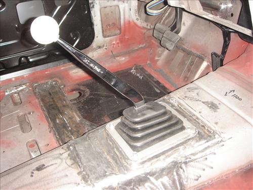

tarmo68 Kirjoitettu 7. Tammikuuta, 2011 Kirjoittaja Kirjoitettu 7. Tammikuuta, 2011 Tuolta se nyt sitten näyttää. Menis tuollaisenaan ilman keskikonsoliakin.
-vellu Kirjoitettu 7. Tammikuuta, 2011 Kirjoitettu 7. Tammikuuta, 2011 Tuolta se nyt sitten näyttää. Menis tuollaisenaan ilman keskikonsoliakin. Pelkistetty
tarmo68 Kirjoitettu 8. Tammikuuta, 2011 Kirjoittaja Kirjoitettu 8. Tammikuuta, 2011 Oisko se niin jos perä on säädetty 2 astetta alaspäin niin vaihdelaatikko pitää olla samanverran ylöspäin?
Hurja Kirjoitettu 8. Tammikuuta, 2011 Kirjoitettu 8. Tammikuuta, 2011 Tuolta se nyt sitten näyttää. Menis tuollaisenaan ilman keskikonsoliakin. Nam! Siinä on niin uljas vehje erektiossa että synti ja häpiä sitä on millään konsolilla peitellä. Ääni vaihtoehdolle "tuollaisenaan ilman keskikonsolia" btw. saat tulla mullekin tekeen camaroon metallihommia, on sen verran komiaa jälkiä
tarmo68 Kirjoitettu 9. Tammikuuta, 2011 Kirjoittaja Kirjoitettu 9. Tammikuuta, 2011 Juu niillähän sen saa pelattua.. Mutta suositus on, että kone/laatikko max.3-4 astetta alaspäin. Niin ja vähiten on tehohäviöitä, kun on suoralinja. Tietenkin peränkulmat haetaan sopiviksi ajotyylin ja peräriputusten/jousituksen mukaan. Mutta kone/laatikko kombo max.3-4 astetta. (suositus) Tarkkojen mittausten jälkeen voidaan todeta moottori/vaihteisto olevan ihanteellisessä kulmassa ja kaasari vaaterissa. Sisälokasuojien fiksailu alkoi, reikien umpeen hitsailua ym, hifistelyä.
