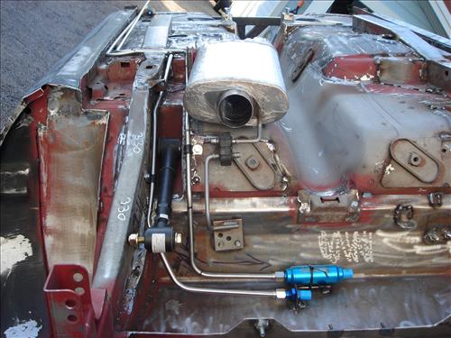

tarmo68 Kirjoitettu 4. Heinäkuuta, 2012 Kirjoittaja Kirjoitettu 4. Heinäkuuta, 2012 Tänään jouduin todistamaan huonouteni ja lopetin PA putkien taivuttelun. Alkoi roskis olemaan putkia täynnä joten laitan letkuilla. En saanut mieleistäni /laadukkaita putkia joten mennään letkulla. Vähän potuttaa mutta eiköhän tästä yli päästä. Huomenna kojetaulun päällinen kiinni ja pieni pelti apurunkon yhdistäjiin niin kori olis pohjamaalattavissa. Sitten sikaflex ja massa pohjaan.
Rale Kirjoitettu 4. Heinäkuuta, 2012 Kirjoitettu 4. Heinäkuuta, 2012 Tänään jouduin todistamaan huonouteni ja lopetin PA putkien taivuttelun. Alkoi roskis olemaan putkia täynnä joten laitan letkuilla. En saanut mieleistäni /laadukkaita putkia joten mennään letkulla. Vähän potuttaa mutta eiköhän tästä yli päästä. Huomenna kojetaulun päällinen kiinni ja pieni pelti apurunkon yhdistäjiin niin kori olis pohjamaalattavissa. Sitten sikaflex ja massa pohjaan. seuraavankerran tee "pienoismalli" putkesta esim. rautalangasta/tiggi langasta. ennenkuin alat taivutamaan putkia itse teen näin putkikuvia lukiessa ja kokonaiskuva helpottuu huomattavasti.

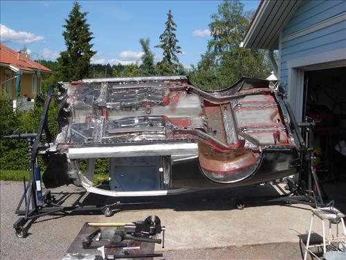

tarmo68 Kirjoitettu 5. Heinäkuuta, 2012 Kirjoittaja Kirjoitettu 5. Heinäkuuta, 2012 En luovuttanut niiden putkien suhteen vaan työnsin korin uos jossa oli tilaa enempi heilua 3 metrin putken kanssa. Autokin sai nauttia aurinkosta.
tarmo68 Kirjoitettu 5. Heinäkuuta, 2012 Kirjoittaja Kirjoitettu 5. Heinäkuuta, 2012 Lopputulos on tuossa. Kelpaa mulle. Noissa on bensan hyvä virrata. Tais tulla kalliit putket niin materiaalikustannuksiltaan kuin työajallisestikin.
Rale Kirjoitettu 5. Heinäkuuta, 2012 Kirjoitettu 5. Heinäkuuta, 2012 ihan hyvää jälkeä nuo rst? putket kyllä kestää sitten isältä pojalle
tarmo68 Kirjoitettu 5. Heinäkuuta, 2012 Kirjoittaja Kirjoitettu 5. Heinäkuuta, 2012 ihan hyvää jälkeä nuo rst? putket kyllä kestää sitten isältä pojalle Haponkestävää jotain 316.

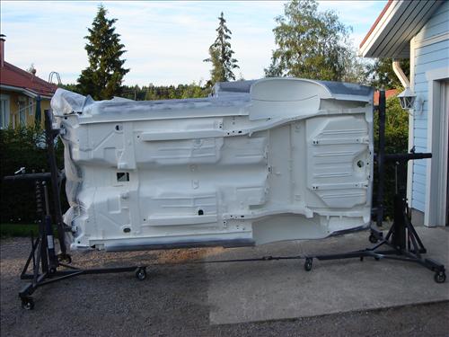

tarmo68 Kirjoitettu 6. Heinäkuuta, 2012 Kirjoittaja Kirjoitettu 6. Heinäkuuta, 2012 Kohta saa pohja ja sisusta pohjamaalin.

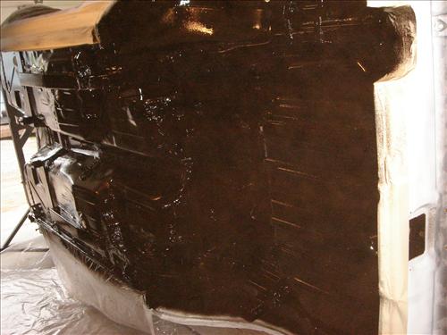

tarmo68 Kirjoitettu 6. Heinäkuuta, 2012 Kirjoittaja Kirjoitettu 6. Heinäkuuta, 2012 No niin, 3 litraa epoksia upotettu ja mielestäni loppui vähän kesken. Huomenna kaupasta lisää jos Nitro kisoista kerkeää valoisaan aikaan takas. Naapurin eläkeläismuori yskähti pari kertaa ja kirmas sisälle turvaan kun aloi maalaamaan epoksia,tuuli oli just heidän tontille päin.
tarmo68 Kirjoitettu 6. Heinäkuuta, 2012 Kirjoittaja Kirjoitettu 6. Heinäkuuta, 2012 Moni kakku päältä kaunis...

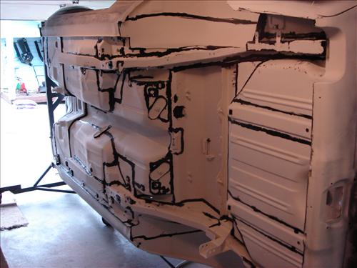

tarmo68 Kirjoitettu 7. Heinäkuuta, 2012 Kirjoittaja Kirjoitettu 7. Heinäkuuta, 2012 Litran verran lisäsin maalia pohjaan ja nyt pitäisi olla vahvuudet kohdillaan.Kävin pensselillä kurasuojankaaret jotta maalia olisi varmasti joka paikassa. Huomenna sikaa saumoihin ja massa päälle.
tarmo68 Kirjoitettu 8. Heinäkuuta, 2012 Kirjoittaja Kirjoitettu 8. Heinäkuuta, 2012 Saumoihin 4 tuupia sikaa ja sit odotellaan kuivumista.
tarmo68 Kirjoitettu 8. Heinäkuuta, 2012 Kirjoittaja Kirjoitettu 8. Heinäkuuta, 2012 Ja illalla 3 litraa massaa päälle ja taas odotellaan kuivumista. Nyt on suunta kääntynyt projektissa eli nyt aletaan niputtamaan autoa. Tää on paljon mukavampaa hommaa kuin hitsaaminen ja hionta.

pecu_83 Kirjoitettu 12. Heinäkuuta, 2012 Kirjoitettu 12. Heinäkuuta, 2012 Saumoihin 4 tuupia sikaa ja sit odotellaan kuivumista. Onkos tuo sika hyvä aine autohommiin? Kun olen ymmärtäny, että se itessäänkin syövyttää? Vai onko tuo jotain ihan tuohon hommaan tarkoitettua sikaa? Itse olen korimassalla vedellyt joitain saumoja.
Frösä Kirjoitettu 12. Heinäkuuta, 2012 Kirjoitettu 12. Heinäkuuta, 2012 Kai toi maali sen verran kestää, ettei toi sika pääse rautaan käsiksi?
tarmo68 Kirjoitettu 12. Heinäkuuta, 2012 Kirjoittaja Kirjoitettu 12. Heinäkuuta, 2012 Toivotaan ettei ruostu. Käytin Sikaflex 221 ja tuotetiedote sanoo ettei se aiheuta korroosiota ym.
