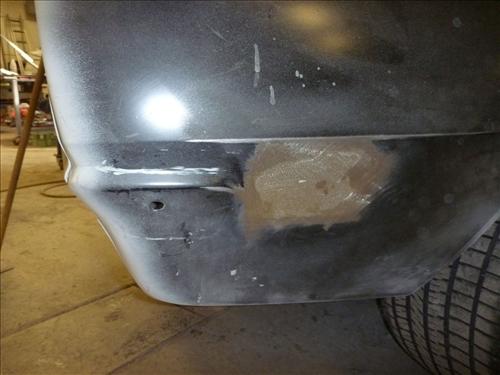

tarmo68 Kirjoitettu 3. Syyskuuta, 2012 Kirjoittaja Kirjoitettu 3. Syyskuuta, 2012 Pientä viilausta ennen maalausta. tuokaan nurkan epämuodostuma ei olisi jäänyt listan alle piiloon joten fiksataan.
tarmo68 Kirjoitettu 3. Syyskuuta, 2012 Kirjoittaja Kirjoitettu 3. Syyskuuta, 2012 Sama korjattuna.Eipähän harmita kun on maali päällä ettei tullut korjattua.

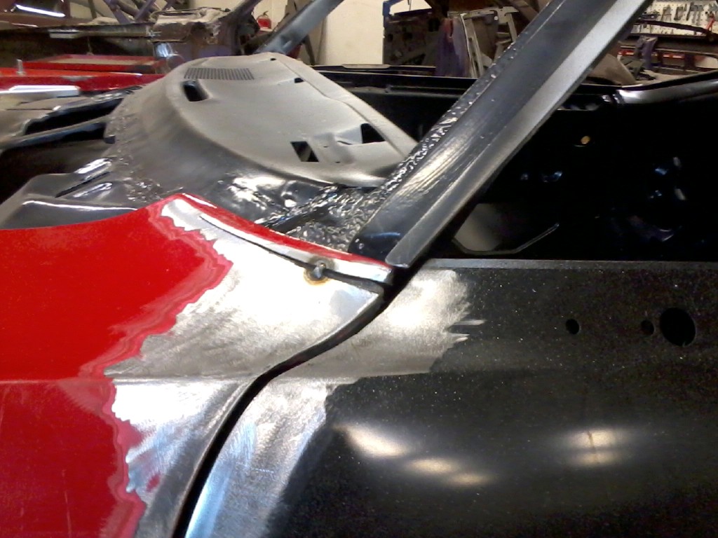

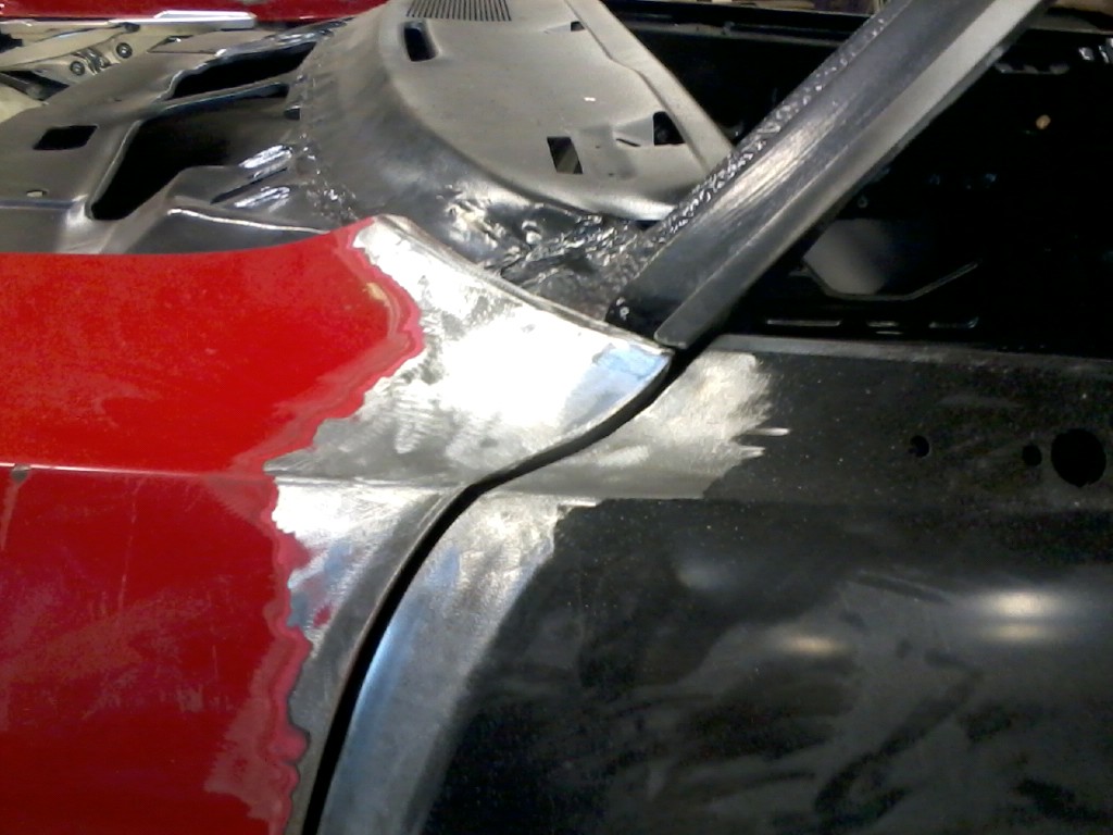

tarmo68 Kirjoitettu 6. Syyskuuta, 2012 Kirjoittaja Kirjoitettu 6. Syyskuuta, 2012 Äärivalot hitsattuna peittoon ja tinattuna.

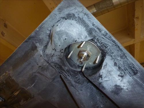

tarmo68 Kirjoitettu 6. Syyskuuta, 2012 Kirjoittaja Kirjoitettu 6. Syyskuuta, 2012 Nokkapellin lukon vastakappaleet upotettuina hiilikuituun. Ruuvit katkaistaan vasta asennusvaiheessa. Noi on muuten avaimella lukittavat lukot.

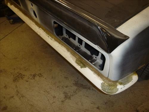

tarmo68 Kirjoitettu 8. Syyskuuta, 2012 Kirjoittaja Kirjoitettu 8. Syyskuuta, 2012 Takapuskurin sovittelua...Tullaan jättämään parin millin rako koriin nähden.

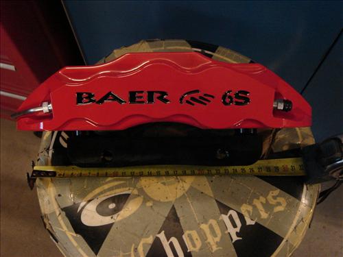

tarmo68 Kirjoitettu 17. Syyskuuta, 2012 Kirjoittaja Kirjoitettu 17. Syyskuuta, 2012 Tuollaista haettiin tänään US Partsista. Mihinkähän vanteeseen noikin sopii.
