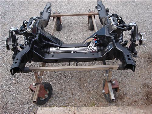

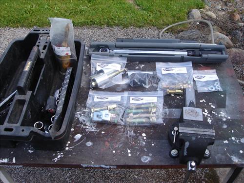

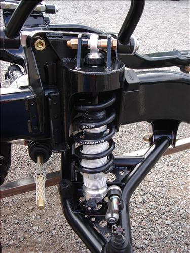

tarmo68 Kirjoitettu 12. Elokuuta, 2012 Kirjoittaja Kirjoitettu 12. Elokuuta, 2012 DSE:n apurunkon kasaus. Kaikki osat sopi komeesti ja yhtään reikää ei pitänyt vinkuttaa. Laadukas setti sanoisin. Kiinnitysruuvit oli pakattu omiin pusseihin ja yhtään ei puuttunut tai ollut liikaa.

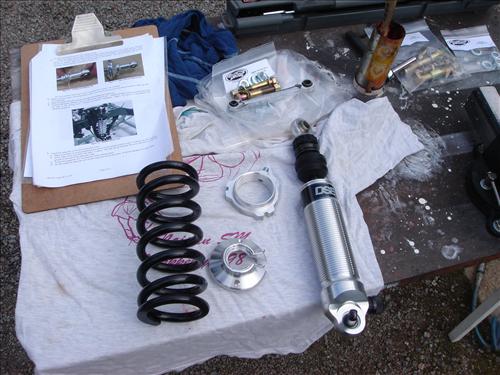

tarmo68 Kirjoitettu 12. Elokuuta, 2012 Kirjoittaja Kirjoitettu 12. Elokuuta, 2012 Tuossa kuva miten osat pitää merkata.

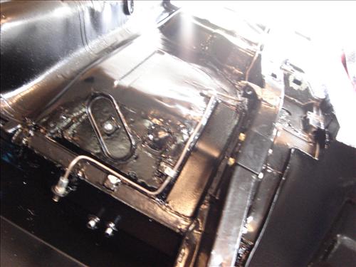

tarmo68 Kirjoitettu 14. Elokuuta, 2012 Kirjoittaja Kirjoitettu 14. Elokuuta, 2012 PA-linjat,ja kallistuksenvakaajan korvakkeet kiinnitetty alustaan. Huomenna jarrulinja ja apurunko.
tarmo68 Kirjoitettu 15. Elokuuta, 2012 Kirjoittaja Kirjoitettu 15. Elokuuta, 2012 Valmiit PA-linjat näyttää tältä.

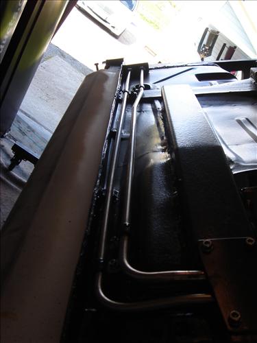

tarmo68 Kirjoitettu 15. Elokuuta, 2012 Kirjoittaja Kirjoitettu 15. Elokuuta, 2012 Jarrulinja luikertelee tällälailla. Koko on nyt sitten 3/16".

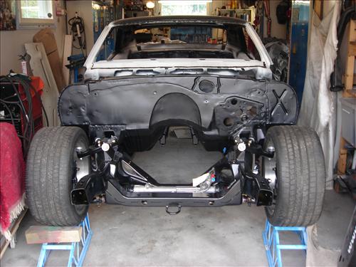

tarmo68 Kirjoitettu 15. Elokuuta, 2012 Kirjoittaja Kirjoitettu 15. Elokuuta, 2012 Tähän päästiin tänään,apurunko asennettuna. Sain vetoakselit sorvaamosta ja lyhennys maksoi kokonaista 20€. Huomenna perä paikoilleen ja ym. pikkuhommaa.

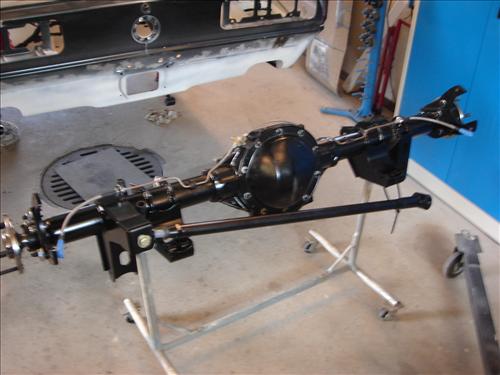

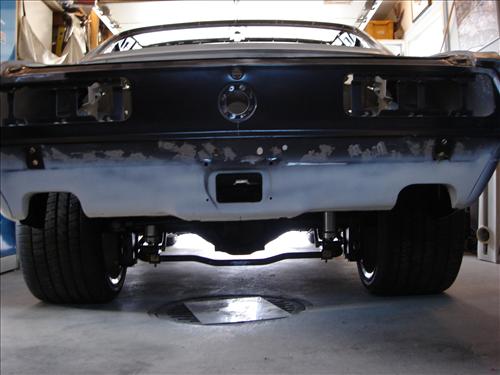

tarmo68 Kirjoitettu 16. Elokuuta, 2012 Kirjoittaja Kirjoitettu 16. Elokuuta, 2012 Taka-akseli valmiina asennukseen.

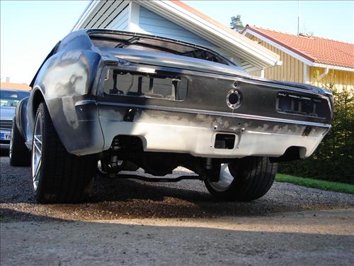

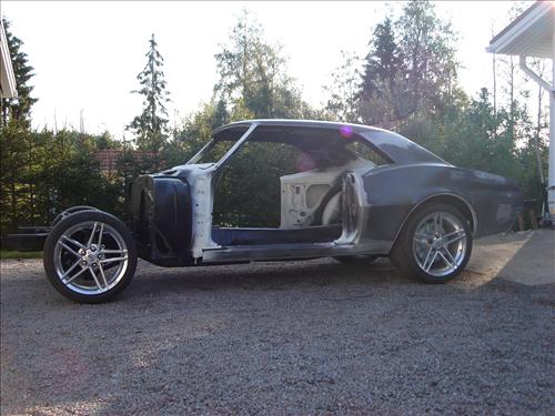

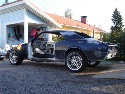

tarmo68 Kirjoitettu 16. Elokuuta, 2012 Kirjoittaja Kirjoitettu 16. Elokuuta, 2012 Auto makaa jälleen tukevasti neljällä pyörällä. Huomenna työnnetään auto pihalle ja maalaus hommaa tiedossa. Renkaat meni 15 mm sisemmäksi kuin mitä oli ennen ja nyt ei ainakaan ota kiinni lokasuojankaariin ja sisäpuolellekkin jää noin 10mm tilaa.Tilannetta jossa jousto olisi pohjassa ei vielä tiedä sillä vaikuttaa aika jäykältä toi jousitus. Toivotaan että renkaat mahtuu pyörimään ja saahan renkasta ulos spacerillä.
tarmo68 Kirjoitettu 17. Elokuuta, 2012 Kirjoittaja Kirjoitettu 17. Elokuuta, 2012 Kuvat on niin mukavia katsella. Työnsin auton aurinkoon.
tarmo68 Kirjoitettu 17. Elokuuta, 2012 Kirjoittaja Kirjoitettu 17. Elokuuta, 2012 Ja yksi vielä ja sit alkaa maalaukset. Mukavampi suihkutella ja pensselöidä ulkona, raittiissa ilmassa.
