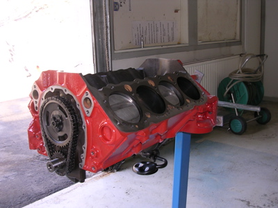

Mutta alakerran kerkesin puleeraamaan valmiiks! Siin on takomännät moly renkailla, ruttua reilut 10:1, toistaiseksi melkoisen mieto 278 nokka ( Thumpperi odottelee hyllyssä..), reilummin virtaava ö-pumppu ja päällä sävytettyä Miranolia!
loki.jpg}

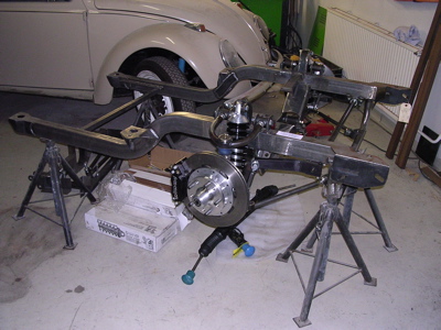

Martzin apurunko mallia Road Track, wide. Passaa käyttää 4gen vanteita ilman spacereita ja muutenkin on viksun olonen verme. Eikä 45 kilon kevennys nokalla ole pahitteeksi!  \m/
Apurunko1.jpg}

sliksit varraspukissa alla  :o taitaa olla kova peli työn alla slikseillä tai ilman m/
helvata kun tuo eturunko on sexy \m/
miten isot jarrut? wilvoodit näyttäis olevan..
Ne on tosiaan ameriikan brembot ja levyt on 12" ja kolme varttia. Tuo tehostettu hammastanko on alunperin mustang 2.sta (  :-[ ) ja coil overit on Aldanin "Carrera" mallit.
Juu ja billet aluvanteilla ja magnesium navoilla!  ;D

eiköhän noissa alun perin se ero alkuperäiseen ole painossa ja jäykkyydessä, sitten esim. tukivarsien asennot ja niihin liittyvät asiat valmiina hammastangot ynm.. no se painoerokin ei varmaan kauhean iso ole.. ja siihen tietysti vaikuttaa tosipaljon just kaikkien ns. lisälaitteiden (jarrut hammastanko tukuvarrte) paino itseäkin himoittaa kovasti tuollainen paketti mut tyydytään nyt ensitalvena jarrujen päivitykseen(wilvoodin 309mm kittinä) ja sit hammastanko niin siinähän se olis..
hienoja ne kuitenkin on ei siitä pääse mihinkään..

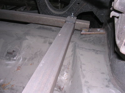

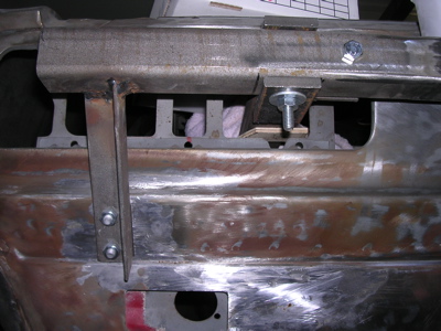

Vielä hieman kuvia korin kiinnityksestä grilliin. ensin edestä.
kiinnitysedesta.jpg}
Nuo läpi menevät putket on sitten vielä ruuvattu poikkiputkeen joka on kiinni iskareiden yläpään kiinnityksissä.

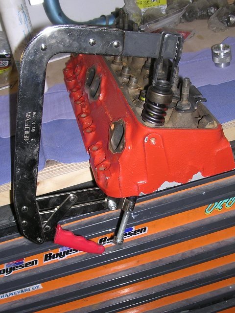

Sen jälkeen asensin venttiilit tuolla Biilteeman jousipuristimella. Aiemmin kesällä tuo laite antautui kuudennen jousen kohdalla joten modasin siitä hieman kestävämmän.
jousitus.JPG}
