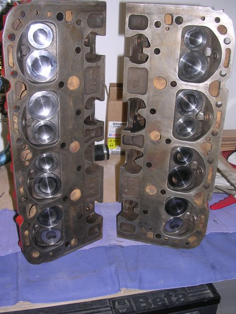

AnttiK Kirjoitettu 25. Marraskuuta, 2008 Kirjoittaja Kirjoitettu 25. Marraskuuta, 2008 Valmiit kannet! Kannet ovat valunumeroltaan 882:set eli ovat peräisin vuosien 1974 ja 1980 väliltä ja palotila on 76 cc. Kansiin on laitettu 2,02 / 1,60 venttiilit ja kanavat on kauttaaltaan portattu.

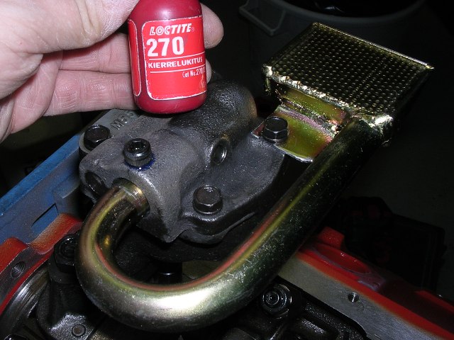

AnttiK Kirjoitettu 25. Marraskuuta, 2008 Kirjoittaja Kirjoitettu 25. Marraskuuta, 2008 Öljypumpun pick uppi on varmistettu erikseen tuolla pumpun runkoon ruuvatulla pultilla. Tuo uusi Summitin Pick up ei sellaista olisi tarvinnut koska siinä on tuo erillinen kiinnityslipare. Ruuvi tuli varmistettua Locmiten 270:llä joka on oikeasti vihreää eikä sinintä kuten kuva valehtelee. Eikä aukea ilman lämmitystä!

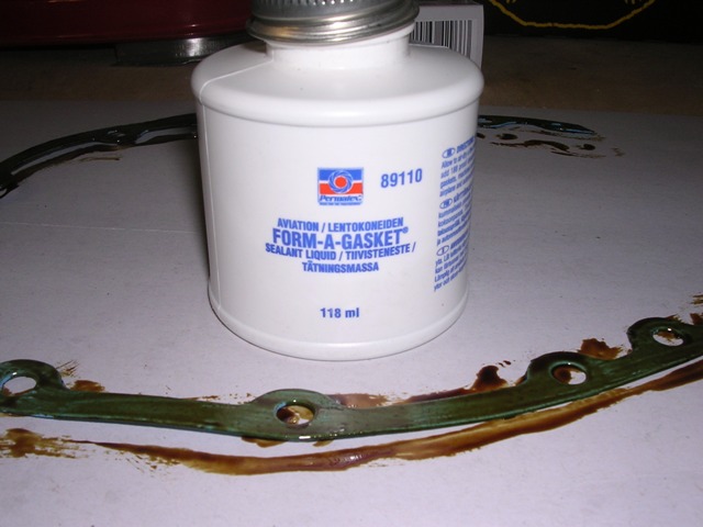

AnttiK Kirjoitettu 25. Marraskuuta, 2008 Kirjoittaja Kirjoitettu 25. Marraskuuta, 2008 Todella hämärää, lentokonelaadun tiivitysneste Motonetistä 4,50 e purkki.. Möhnällä on mukava liimailla paperi tiivisteitä kiinni kuten esim. jakopään tiiviste lohkoon ennen kopan asennusta. Vrt. Edelbrockin Gasgacinch.

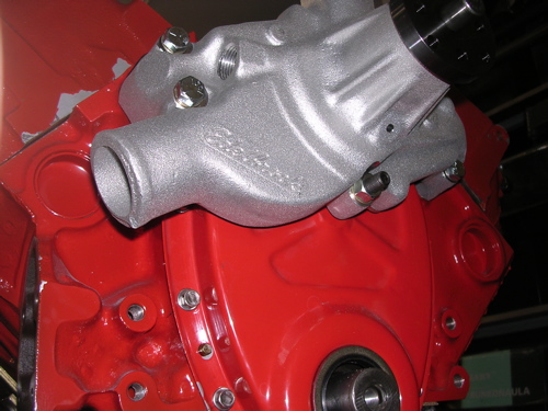

AnttiK Kirjoitettu 28. Joulukuuta, 2008 Kirjoittaja Kirjoitettu 28. Joulukuuta, 2008 Tuossa ruuvailin vesipumpun paikoilleen ja siinä on tuo päätystoppari nokalle. Aikaisemmin en ole moista nähnyt enkä ollut asiasta edes tietoinen. En tiedä kuinka paljon asialla on vaikutusta sytyn ajoitukseen mutta ainakin jälkien perusteella cam button nojailee jakopäänkoppaan paikoin aika paljonkin.
