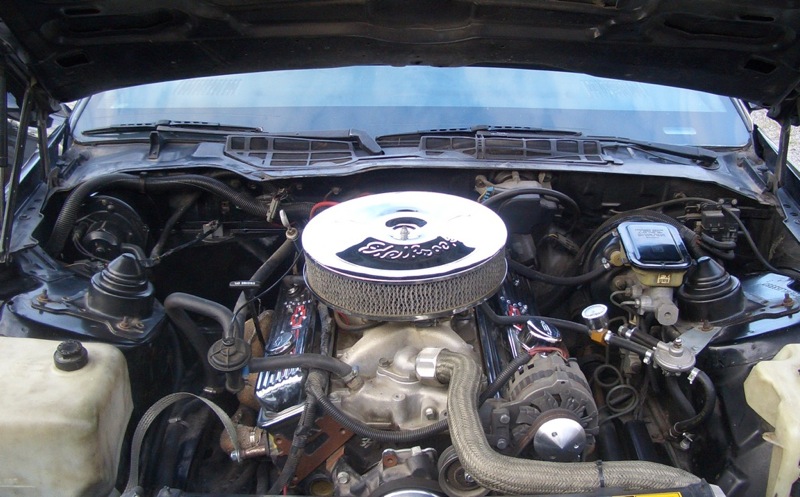

-PM- Posted June 14, 2008 Author Posted June 14, 2008 kiitoksia vain! vielä olisi tarkoitus siistiä ja poistaa vanhoja ylimääräisiä johtoja, ilmastoinnin jämät ja kaikki ylimääräinen pois ja sitten putsata konehuonetta. toi alempana oleva ilmanottosysteemikin pitäisi laittaa tilaukeseen jossain vaiheessa. akku takaluukkuun, sais tilaa kartiosuodattimelle ja toiselle puolelle kans suodatin. Toinen vaihtoehto olis et pitäis ton putsarin ja hommais SS konepellin -> http://www.hawksthirdgenparts.com/ProductImages/hoodcomponents/S650.jpg ,kylmää ilmaa tarttis saada jollain tavalla. Nyt ajellaan kuitenkin ainakin vähän aikaa näin, ainoastaan leveemmät renkaat on tulossa lähiaikoina
HFB Posted June 14, 2008 Posted June 14, 2008 tuota rupesin iteki miettii eilen et jos siirtäs tässä joskus akun taakse... se kävis hyvin siihe "portaalle" montun sivuun. nykyään siinä sijaitseva wanha cd-boxi mäkeen samalla tuo SS-hood ehottomasti
-PM- Posted June 14, 2008 Author Posted June 14, 2008 jep. muutenkin hyvä et saa painoo vähän taaemmas.

-PM- Posted November 5, 2008 Author Posted November 5, 2008 ahdistaako? http://img404.imageshack.us/img404/6581/valokuva0344un0.jpg http://img404.imageshack.us/img404/valokuva0344un0.jpg/1/w640.png aika pieni väli jää ilmanputsarin kannen ollessa paikallaan. hinnat ainakin kohdillaan tuolla! -> http://racetransmissions.com/store/index.php/cPath/1_25_56_111
camaro82 Posted November 5, 2008 Posted November 5, 2008 Taitaa ahdistaa joten toimenpiteisiin ryhdyttävä hänen on
BlackZ Posted November 6, 2008 Posted November 6, 2008 hinnat ainakin kohdillaan tuolla! -> http://racetransmissions.com/store/index.php/cPath/1_25_56_111 Mut ota huomioon että tuolle reilun tonnin lootalle luvataan 500 hv kesto ilman nitroja eli siis ahdinkaan ei tule kyseeseen tuollaisen laatikon kanssa. Bowtie Overdrivesin Level 3 lootalle luvataa 630 hv / 850 Nm kesto eli kestää paremmin ja sallii nitrot / ahtimen. Vääntöhän se kuitenki nuo laatikot yleensä rikkoo.. Että kannattaa miettiä mitä ostaa muutaman satasen erolla
-PM- Posted November 6, 2008 Author Posted November 6, 2008 Mut ota huomioon että tuolle reilun tonnin lootalle luvataan 500 hv kesto ilman nitroja eli siis ahdinkaan ei tule kyseeseen tuollaisen laatikon kanssa. Bowtie Overdrivesin Level 3 lootalle luvataa 630 hv / 850 Nm kesto eli kestää paremmin ja sallii nitrot / ahtimen. Vääntöhän se kuitenki nuo laatikot yleensä rikkoo.. Että kannattaa miettiä mitä ostaa muutaman satasen erolla Totta. parempi laittaa kerralla semmonen et kestää tulevat viritykset. tota ilmanputsarii täytyy kyl nostaa.. ku vaan sais tilaa jostain.. kuitu pelti.. tai jotain
