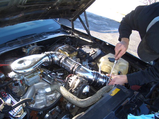

-PM- Posted March 31, 2009 Author Posted March 31, 2009 Tänään hain auton ulos tallista, kävin vaihdattaan uudet korkeemmat renkaat taakse ja asentelin ilman oton.
-PM- Posted March 31, 2009 Author Posted March 31, 2009 aika hieno tuli. kuvasta puuttuu tuki rauta, jos joku ihmettelee että mikä tossa putkessa törröttää.

HFB Posted June 3, 2009 Posted June 3, 2009 Tänään hain auton ulos tallista, kävin vaihdattaan uudet korkeemmat renkaat taakse ja asentelin ilman oton. minkä hintaset on muute tuommoset teräspunos-vesiletkut? näyttää kivalle ja varmaan aika jämäkät
pantera Posted June 3, 2009 Posted June 3, 2009 minkä hintaset on muute tuommoset teräspunos-vesiletkut? näyttää kivalle ja varmaan aika jämäkät eikös nuo ole nk dress-up letkut eli punos on vetästy vanhojen letkujen päälle. an-letkut on kyllä hiton jäykkiä,
-PM- Posted June 3, 2009 Author Posted June 3, 2009 joo toi ei oo oikeeta teräspunosletkua, joku auton vanha omistaja on tohon joskus laittanut dress-up sleeveä. (mikähän se on suomeksi?) http://store.summitracing.com/partdetail.asp?autofilter=1&part=SPE%2D7498&N=700+400068+115&autoview=sku tommosen ajattelin tilata heti kun tulee jotain muutakin tilattavaa tuolta summitista. aika edullinen ja muuttaa konehuoneen näköä todella paljon.
