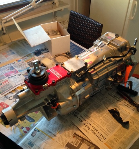

-PM- Posted October 6, 2014 Author Posted October 6, 2014 No niin.. terve taas pitkästä aikaa. Nyt olisi projekti suunnitelmia taas talveksi. Tarkoituksena on ottaa TCI loota irti, tehdä hieman huoltotoimenpiteitä siihen ja myydä se joskus eteenpäin kaikkineen hiluineen. Tilalle laitamme Tremec T56 laatikon, Centerforcen kytkimen jne jne. Olen tässä miettinyt joko laittavani ahtimen tai manuaalilaatikon ja tullut siihen tulokseen että, parempi käyttää rahat manuaalilaatikkoon ja perän kunnostamiseen ja vahvistamiseen. Tilaan laatikon ja muut hilut joko itse suoraan Summitilta tai ostan joltain Suomalaiselta kauppiaalta. Racers Placeen olen lähettänyt alustavia kyselyjä, mutta vielä ei ole vastausta tullut. 4gen poljin setti on saatu hommattua ja se muutetaan helposti 3gen issä toimivaksi. Kesää odotellessa.. vaikkei vielä ole edes talvi.
-PM- Posted October 8, 2014 Author Posted October 8, 2014 No niin tarjouskyselyt on ohi ja tavarat lähtevät näillänäkymin tilaukseen Summitilta. Olisi ollut kiva tietää tuo racers placen hinta vielä, mutta mitään vastauksia ei ole kuulunut. Tilauslistalla on: Tremec T56 Magnum Center Force kytkin Vautipyörä Hyd. Painelaakeri Qt kytkin koppa Ja muuta pientä sälää. Projekti tuskin edistyy kovin nopeasti koska talvi tulee uhkaavasti päälle. Osat kuitenkin hommataan mahdollisimman pian.
-PM- Posted March 14, 2015 Author Posted March 14, 2015 Alkais olla melkein kaikki osat hankittu. Puuttuu enää vaihdekeppi, nuppi, muutama johto, yoke ja jotain pikku sälää. Ajo kelit käy uhkaavasti päälle!
