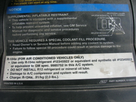

apa Kirjoitettu 9. Toukokuuta, 2009 Kirjoitettu 9. Toukokuuta, 2009 Liityn threadiin: Mikä on kun ilmastointi naksahtaa päälle ja pois muutaman sekunnin välein, ei siis toimi. En käyttänyt sitä talven aikana oikeastaan ollenkaan, vain 1 tai 2 kertaa. Olisko sieltä päässy kylmäaineet karkuun ja se sen takia ei pitäisi kompuraa päällä? Saako biltemamotonetistä sitä? Olen ajellut ilmastointi päällä ehkä tunnin parin verran nyt, ennen kuin tajusin että miksi se ei lähde puhaltamaan ollenkaan niin kylmää kuin pitäisi. Onkohan mahtanut räpsiminen haitata sitä?
Marko Kirjoitettu 9. Toukokuuta, 2009 Kirjoittaja Kirjoitettu 9. Toukokuuta, 2009 Liityn threadiin: Mikä on kun ilmastointi naksahtaa päälle ja pois muutaman sekunnin välein, ei siis toimi. En käyttänyt sitä talven aikana oikeastaan ollenkaan, vain 1 tai 2 kertaa. Olisko sieltä päässy kylmäaineet karkuun ja se sen takia ei pitäisi kompuraa päällä? Saako biltemamotonetistä sitä? Olen ajellut ilmastointi päällä ehkä tunnin parin verran nyt, ennen kuin tajusin että miksi se ei lähde puhaltamaan ollenkaan niin kylmää kuin pitäisi. Onkohan mahtanut räpsiminen haitata sitä? Kylmäaine vähissä jos naksuu vähän väliä.
accident Kirjoitettu 9. Toukokuuta, 2009 Kirjoitettu 9. Toukokuuta, 2009 Liityn threadiin: Mikä on kun ilmastointi naksahtaa päälle ja pois muutaman sekunnin välein, ei siis toimi. En käyttänyt sitä talven aikana oikeastaan ollenkaan, vain 1 tai 2 kertaa. Olisko sieltä päässy kylmäaineet karkuun ja se sen takia ei pitäisi kompuraa päällä? Saako biltemamotonetistä sitä? Olen ajellut ilmastointi päällä ehkä tunnin parin verran nyt, ennen kuin tajusin että miksi se ei lähde puhaltamaan ollenkaan niin kylmää kuin pitäisi. Onkohan mahtanut räpsiminen haitata sitä? Tämmönen maininta löytyi 95 Camaron ohjekirjasta: "When the air conditioner is on, you may sometimes notice slight changes in your vehicle’s engine speed and power. This is normal, because the system is designed to cycle the compressor on and off to keep the desired cooling and help fuel economy." Eli tarkkoittasko tuo että se räpsiminen on normaalia?
