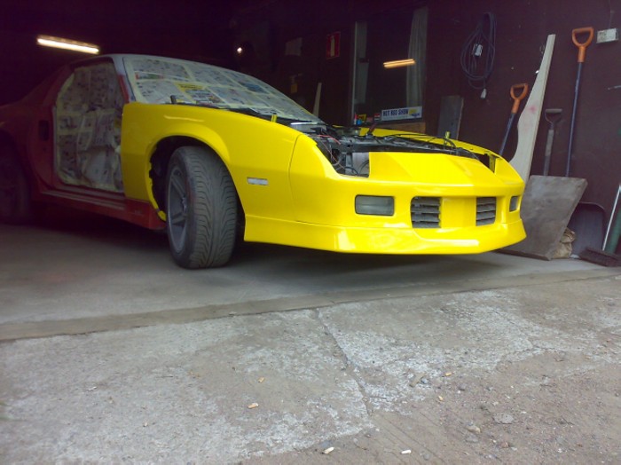

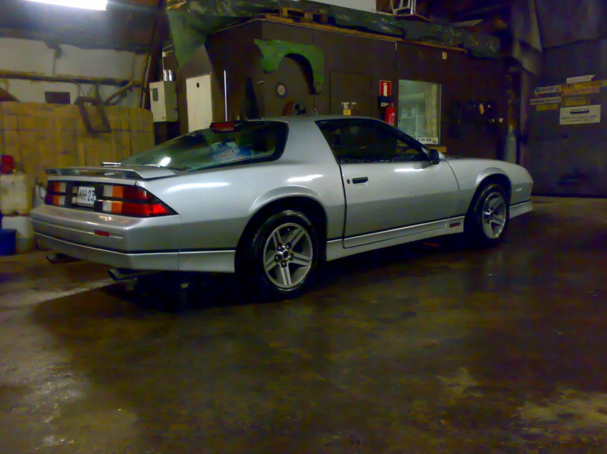

tournee Kirjoitettu 17. Toukokuuta, 2009 Kirjoitettu 17. Toukokuuta, 2009 tässä alkais olee jo,sen verran muutoksia tehty,jotta vois kertoakkin jotain tuosta biilistä,että millaiseksi se muodostuu. osto hetkellä kyseinen auto oli kuvan mukaisessa kunnossa.moottorina 5.0l kaasutin,ja t5 laatikolla.koriltaan/alustaltaan aika hyvä!yksi tämän sivuston käyttäjän entinen!

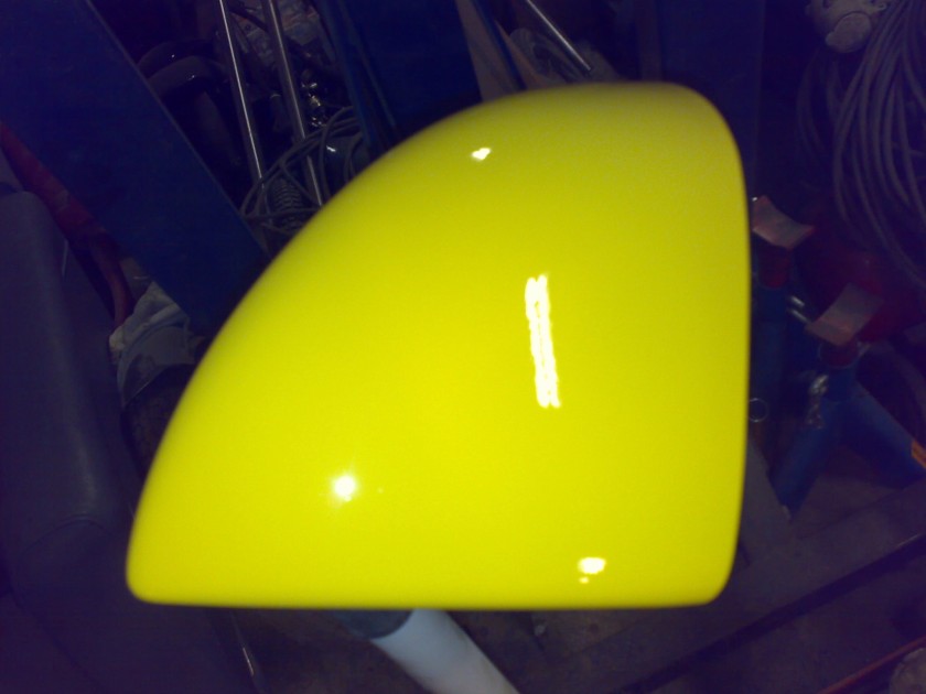

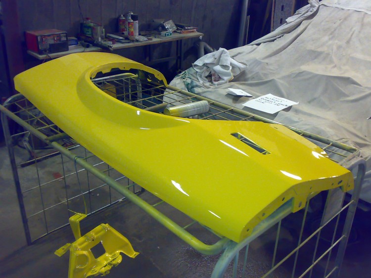

tournee Kirjoitettu 17. Toukokuuta, 2009 Kirjoittaja Kirjoitettu 17. Toukokuuta, 2009 Eilisen aikaan saannoksia..pieniä sellaisia. Mutta kerrotaan myöhemmin noista sit.Kivan keltainen.melkeimpä syötävä etelän hetelmä!

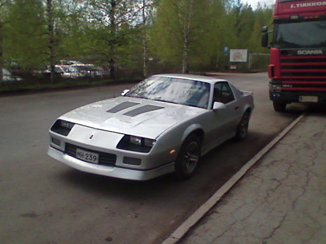

tournee Kirjoitettu 17. Toukokuuta, 2009 Kirjoittaja Kirjoitettu 17. Toukokuuta, 2009 Eli viime kesän lopussa hankittiin tuollainen.Loppu kesä meni tuolla kuosilla ajellessa.Mitä,nyt vaihdettiin vähä kireämpi nokka,ja rempattiin tuo t5 laatikko uusilla osilla.Tuollaisena se sit laitettiin talvi säilöön.
Chevy Kirjoitettu 17. Toukokuuta, 2009 Kirjoitettu 17. Toukokuuta, 2009 Kivan keltainen.melkeimpä syötävä etelän hetelmä! ja sit koko auto
tournee Kirjoitettu 17. Toukokuuta, 2009 Kirjoittaja Kirjoitettu 17. Toukokuuta, 2009 ja sit koko auto Ei sitä kokonaan kehtaa näyttää.yks vielä,ja lasku
Jarno Kirjoitettu 17. Toukokuuta, 2009 Kirjoitettu 17. Toukokuuta, 2009 täs on muuten melko harvinainen varuste.. takalasin pyyhin ja tai olla kellokin keskikonsolis,jos en ihan väärin muista? tuleeko ihan sillä orggis keltaisella vai millä?
tournee Kirjoitettu 18. Toukokuuta, 2009 Kirjoittaja Kirjoitettu 18. Toukokuuta, 2009 täs on muuten melko harvinainen varuste.. takalasin pyyhin ja tai olla kellokin keskikonsolis,jos en ihan väärin muista? tuleeko ihan sillä orggis keltaisella vai millä? Joo kello siinä on,mutta tuo takalasin pyyhin sai lähtee pois.Tietysti katosta otettiin samalla se pissapojan suutinkin,ja reikä piiloon.Antennin reikäkin meni tukkoon.Takalasiin pitäis tehdä sellainen pieni lippa sinne yläreunaan.kuitukonepelti olis tuossa tilauksessa.Pienellä korokkeella.Mutta maalataan tuo rs:n pelti ja ajellaan sillä vähä aikaa. Se on ihme homma,vaikka tuo raha on niinkin vanha keksintö,niin ei sitä koskaa ole riittävästi!

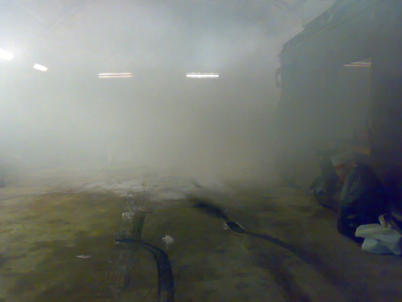

tournee Kirjoitettu 18. Toukokuuta, 2009 Kirjoittaja Kirjoitettu 18. Toukokuuta, 2009 Savua oli hallissa,mutta oli sitä auton sisälläkin!

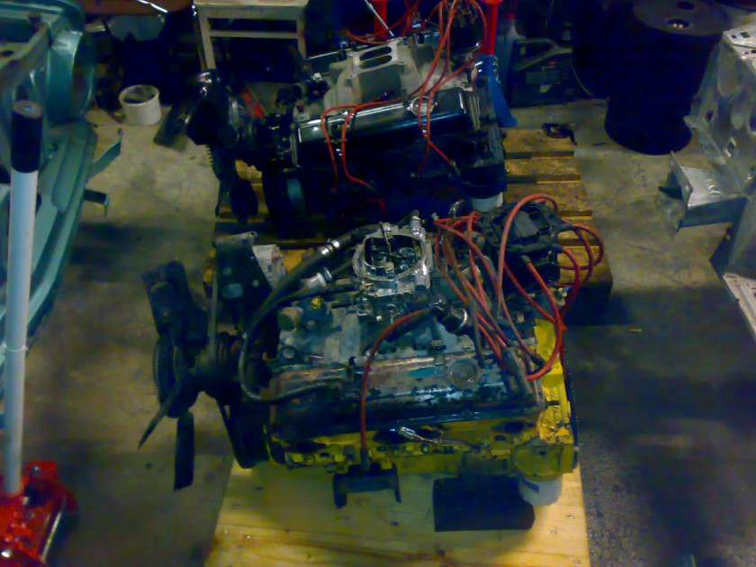

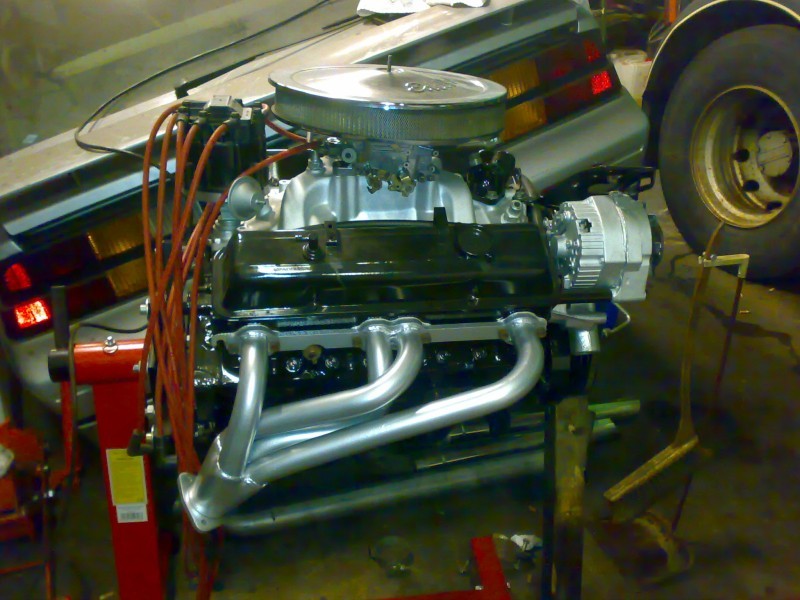

tournee Kirjoitettu 20. Toukokuuta, 2009 Kirjoittaja Kirjoitettu 20. Toukokuuta, 2009 Tuollainen piti sitten talvella hommata entisen moottorin tilalle.Jukka varmaan tietää kumpi on kumpi?
tournee Kirjoitettu 20. Toukokuuta, 2009 Kirjoittaja Kirjoitettu 20. Toukokuuta, 2009 Toisesta moottorista tuli tuollainen!
tournee Kirjoitettu 20. Toukokuuta, 2009 Kirjoittaja Kirjoitettu 20. Toukokuuta, 2009 Kerrottakoon vielä,että lohko on ihan 70 alusta.2 pulttinen,ja 2 osaisella tiivisteellä.Laahuri.Kone laakeroitiin,ja hoonattiin.Uusittiin mm: jakoketju rattaineen.nokka paketti laitettiin.Sellainen vääntö nokka.kansia hieman avarrettiin.Venttiilit hiottiin.. Palotilat tais olla muistin mukaan 74cc?.Kansia oli edellinen omista jo laskenut.imusarja on RPM.Kaasuttimeksi tulee joko edelbrokki,tai holley..
tournee Kirjoitettu 20. Toukokuuta, 2009 Kirjoittaja Kirjoitettu 20. Toukokuuta, 2009 Ja eihän sitä puhdasta moottoria voi laittaa likaiseen tilaan!Piti sen koti sit siivotakkin!

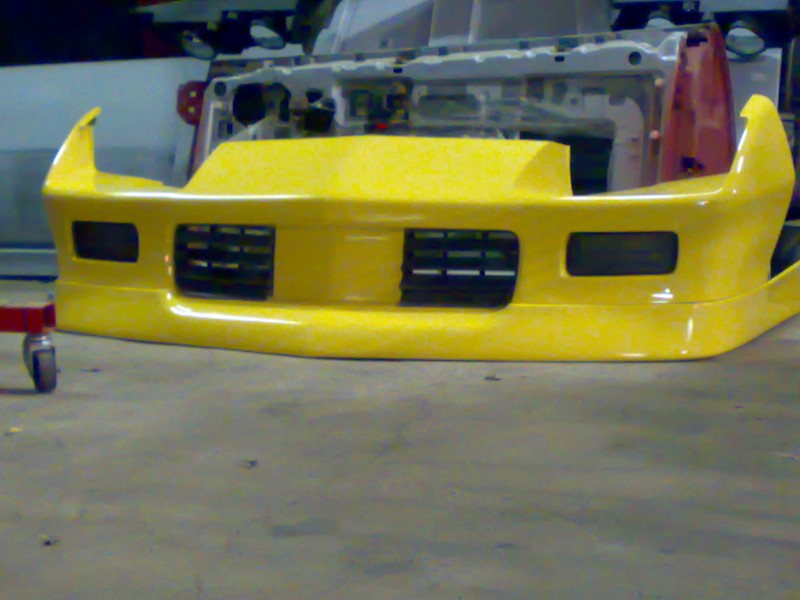

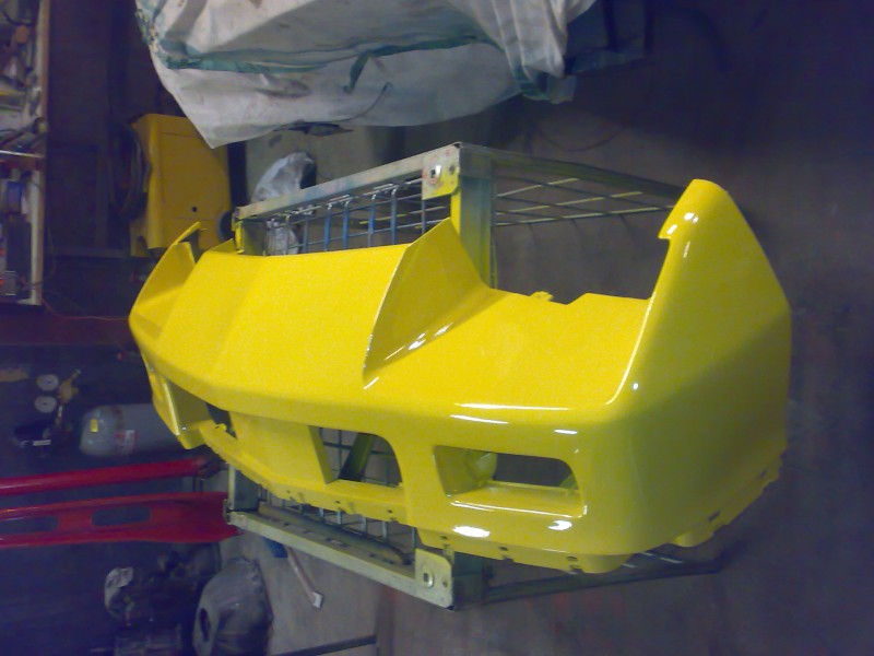

tournee Kirjoitettu 20. Toukokuuta, 2009 Kirjoittaja Kirjoitettu 20. Toukokuuta, 2009 Puskuri alkais olee aika kivasti valmis..Mietin,että taidan maalata nuo ilmanohjaimetkin keltaiseksi?Noita piti vähä modifioda,että ne mahtuu tuonne sisällä.Tuossa kuvassa ne vaan on mallailtu tuonne..

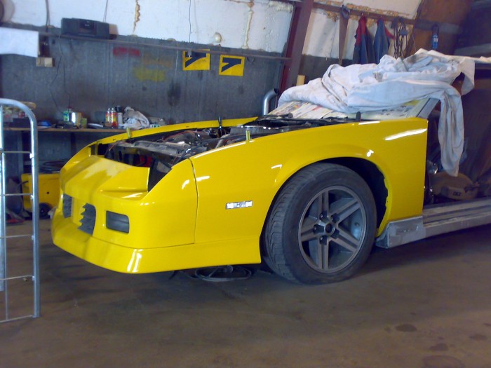

tournee Kirjoitettu 20. Toukokuuta, 2009 Kirjoittaja Kirjoitettu 20. Toukokuuta, 2009 Lokasuojista pitäis tulla jotain tuollaista!Väri on kirkkaampi,mitä tuossa kuvassa.Huono valaistus..

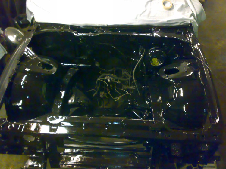

tournee Kirjoitettu 22. Toukokuuta, 2009 Kirjoittaja Kirjoitettu 22. Toukokuuta, 2009 Kokelin vähä mille tulis näyttää noin suurin piirtein puskurin ja lokasuojien kanssa.Puskurin hion vielä uudestaan ja kerran maalaan.Jos sitten se olis silmään hyvä! Tuli siinä sit ruiskutettua nokkapeltiin,ja toiseen oveen ruosteenesto pohjamaali,ja hiontaväri.Samalla putsasin ikkunan nostimen kiskot,ja rasvasin ne.katoin et keskuslukko toimii ovessa,,ym. Kohta alkais olee valmis kokonaan maalattavaksi.

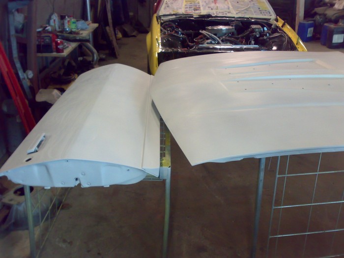

tournee Kirjoitettu 25. Toukokuuta, 2009 Kirjoittaja Kirjoitettu 25. Toukokuuta, 2009 Molempien pinta olis oikeastaan valmis maalattavaksi..Eikä tuossa autossakaan enää ole oikeastaan,kuin viimeinen hionta .
tournee Kirjoitettu 25. Toukokuuta, 2009 Kirjoittaja Kirjoitettu 25. Toukokuuta, 2009 Tuossa työntelin lähemmäks päivän valoon,kun pistettiin v.lopun aikaan ensimmäistä kertaa käyntiin tuo kone.Sehän hyppäs tulille niin,et oikein säikäytti.Koneen käyttelin kahteen otteeseen lämpöiseksi.Ei mitään öljy/neste vuotoja havainnut siinä.Ootteko muuten jälki kiristänyt kansia? Muuten toimii hyvin tuo,mutta jossain kaasarissa tai kaasarin ja imusarjan välillä on jokin ilmavuoto! Melkoinen vinkuminen tulee sieltä!Aluks luulin,et no niin.laakeriko se siellä jo huutaa..?Onneks ei!Se loppuu,kun vähä painaa kaasua.tasakaasulla esiintyy ainoastaan!Täytyy kattoo tärkemmin tällä viikolla sitä.
mikke Kirjoitettu 25. Toukokuuta, 2009 Kirjoitettu 25. Toukokuuta, 2009 jos on normaalit kansipultit ni en koskis menevät vesitilaan ja pultinpäihin yleensä laitettu jotain tiivistys ainetta pidon varmistuksesksi.
Crisis Kirjoitettu 26. Toukokuuta, 2009 Kirjoitettu 26. Toukokuuta, 2009 Pakosarjan pultit oon jalkikiristanyt. En muita. Kansipulteissa kannattais kayttaa jotain tiivisteaineen tapaista. Molyrasvaa tulee arpin pulttien mukana.
Jii Kirjoitettu 26. Toukokuuta, 2009 Kirjoitettu 26. Toukokuuta, 2009 Hylomar - universal blue. Hyvä tahna kannenpultteihin jotka menee vesitilaan. Ei kovetu ja tiivistää hyvin. Estää myös korroosion.
