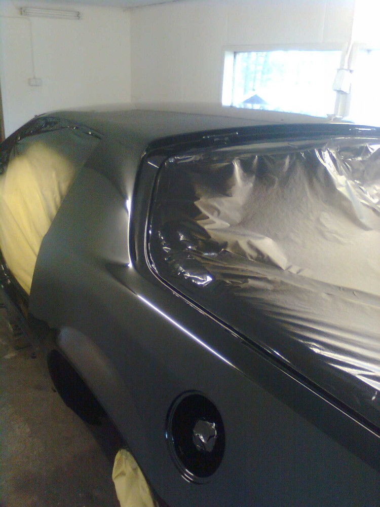

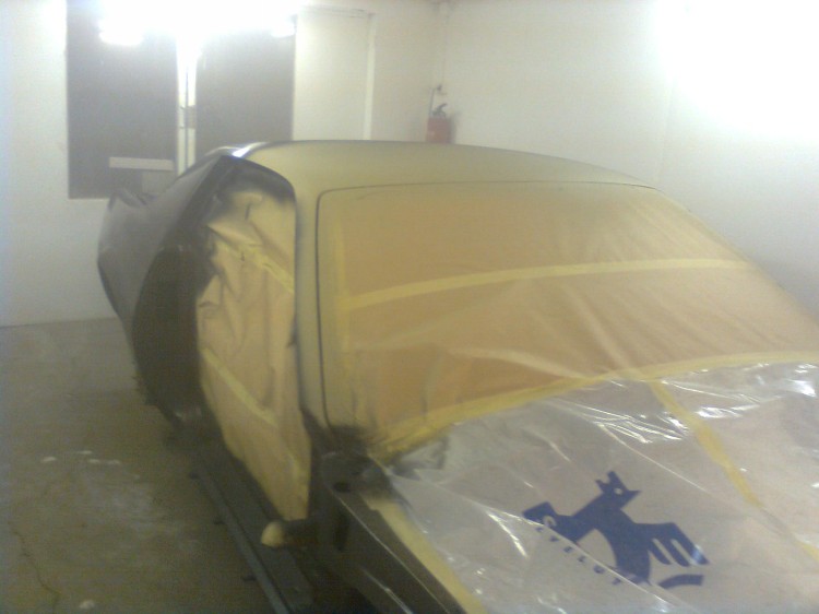

tournee Kirjoitettu 15. Lokakuuta, 2010 Kirjoittaja Kirjoitettu 15. Lokakuuta, 2010 Ensimmäisiä kerroksia hiontaväriä pintaa.
tournee Kirjoitettu 15. Lokakuuta, 2010 Kirjoittaja Kirjoitettu 15. Lokakuuta, 2010 Pinnasta tuli,tuollaisessa hallissa ihan kelpoa.
jussih Kirjoitettu 15. Lokakuuta, 2010 Kirjoitettu 15. Lokakuuta, 2010 Asiallista jälkeä tulee. vieläkö on nuo samat vanteet tulossa ovatko mitä kokoa? Itselläni on samanlaisessa autossa myös tuollaiset vanteet.
letkume Kirjoitettu 15. Lokakuuta, 2010 Kirjoitettu 15. Lokakuuta, 2010 Saa pienellä myllytyksellä ihan kelvollisen pinnan.Katsoo uusiakin autoja,esim alfan pintaa tarkemmin,niin osissa on ihan tehtaan maalauksen jäljiltä appelsiinipintaa. Tuossa olis,nyt tyydytetty kaikkien toiveet..tyttärestä,ja minusta kuva ,,, Vaikka eihän musta olekkaan pyydetty kuvaa,mutta tiedätte kenen kanssa joutunee vaihtaa sanaa. Montako pesäpallomailaa olet hommannu, jos meinaat lähettää blondin ajelee kiiltävällä kamarolla kaupungille?

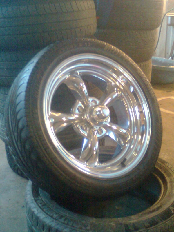

tournee Kirjoitettu 3. Marraskuuta, 2010 Kirjoittaja Kirjoitettu 3. Marraskuuta, 2010 Etuvanteille kumit.
tournee Kirjoitettu 3. Marraskuuta, 2010 Kirjoittaja Kirjoitettu 3. Marraskuuta, 2010 Ja siellähän ne pyörii...
